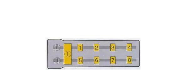

mazay1990 40 Опубликовано 3 июня, 2015 заводится,едет,неглохнетно слегка подтраивает(как и раньше до замена прокладки гбц) и еще проблема пришла- когда двигатель нагревается потом хрен заведешь- стартер еле крутит, чуть остывает и вжык завелся- помоему распредвала подклинивают- бугеля поперпутал наверное Поделиться сообщением Ссылка на сообщение Поделиться на другие сайты
Татарин 7 555 Опубликовано 3 июня, 2015 заводится,едет,неглохнетно слегка подтраивает(как и раньше до замена прокладки гбц) и еще проблема пришла- когда двигатель нагревается потом хрен заведешь- стартер еле крутит, чуть остывает и вжык завелся- помоему распредвала подклинивают- бугеля поперпутал наверноеОни-же пронумерованные.Распредвал в постели должен свободно крутиться,и под действием пружин клапанов проскакивать. Поделиться сообщением Ссылка на сообщение Поделиться на другие сайты
sega2145 4 Опубликовано 3 июня, 2015 бугеля по номерам если читать умееш не перепутаеш. Поделиться сообщением Ссылка на сообщение Поделиться на другие сайты
GAZ-2752 1 055 Опубликовано 3 июня, 2015 еще проблема пришла- когда двигатель нагревается потом хрен заведешь- стартер еле крутит, чуть остывает и вжык завелся- это тебе в тему про стартер.. 1 Поделиться сообщением Ссылка на сообщение Поделиться на другие сайты
mazay1990 40 Опубликовано 3 июня, 2015 бугеля по номерам если читать умееш не перепутаеш.номерами к наружней стороне головки Поделиться сообщением Ссылка на сообщение Поделиться на другие сайты
Максим Павлович 123 Опубликовано 3 июня, 2015 Неправильность установки сам нашел? В чем заклюсалась Поделиться сообщением Ссылка на сообщение Поделиться на другие сайты
mazay1990 40 Опубликовано 3 июня, 2015 (изменено) Распредвал в постели должен свободно крутиться,и под действием пружин клапанов проскакивать.этава не ощущалНеправильность установки сам нашел? В чем заключаласьзнакомый, карб раскрутил- сказал все бэнч, раскрутили клапаную он почемуто увидел в моем выставление неправильность-посмотря с телефона картинки в яндексе, на на зуб ниже метку опустил на распредвалу выпускноми завелась Изменено 3 июня, 2015 пользователем mazay1990 Поделиться сообщением Ссылка на сообщение Поделиться на другие сайты
Татарин 7 555 Опубликовано 3 июня, 2015 этава не ощущалЗначит где-то жмёт.Надо поискать какой бугель зажимает.Ослабляй по одному и проворачивай.Номера проверь.Вот почитай https://www.gazelleclub.ru/forum/topic/1736-gbtc-problemy-i-resheniia/page-34 Поделиться сообщением Ссылка на сообщение Поделиться на другие сайты

Татарин 7 555 Опубликовано 4 июня, 2015 Дружище, я вот ещё раз про твою беду перечитал. Твой косяк в том что ты не откручивал звёзды.да и цепь наверное уже хорошо потянута.Сначала укладываются валы,подтягиваются бугеля предварительно всё пересмазанное маслом(постепенно все),проверяется лёгкость вращения,а уж потом накидываются звёзды и выставляются метки. Поделиться сообщением Ссылка на сообщение Поделиться на другие сайты

mazay1990 40 Опубликовано 6 июня, 2015 я прокручивал- метки совподалида дело в том что я не снимал звезды- посоветовал соседи в том что не знал как они таки должны стоять, метки этитеперь знаю-всем спасибакстати поменял ВВ провода без наконечников(75р)- движка шепчет Поделиться сообщением Ссылка на сообщение Поделиться на другие сайты
