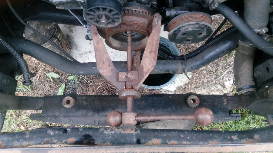

kalenda 3 Опубликовано 5 декабря, 2017 бери комплект весь евро3Купил, шкив снял съемником для подшипников.На очереди опускание поддона, но все сильно в грязи с маслом, боюсь при опускании насыпется в поддон, как отмыть? Поделиться сообщением Ссылка на сообщение Поделиться на другие сайты
Симбир 917 Опубликовано 5 декабря, 2017 Купил, шкив снял съемником для подшипников.снятие шкива.jpgНа очереди опускание поддона, но все сильно в грязи с маслом, боюсь при опускании насыпется в поддон, как отмыть?пер часть двигателя.jpgснять,слить,отмыть Поделиться сообщением Ссылка на сообщение Поделиться на другие сайты
Татарин 7 684 Опубликовано 5 декабря, 2017 Ого,солидный слой.Мойкой высокого давления отбить. Поделиться сообщением Ссылка на сообщение Поделиться на другие сайты
ИванСПб 1 244 Опубликовано 5 декабря, 2017 боюсь при опускании насыпется в поддон, как отмыть?лучше уж ничего не трогать теперь, даже тряпкой не тереть. Снять зажмурившись, потом собрать. При случае сменить масло, а также когда ГРМ прикатается - снять по-человечески поддон целиком, помыть... Всё равно прокладку нормально не получится поменять - будет сопливить. Поделиться сообщением Ссылка на сообщение Поделиться на другие сайты
