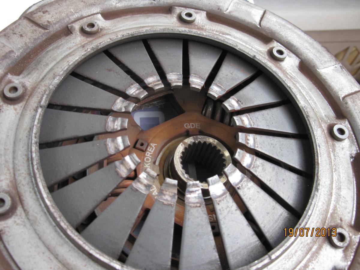

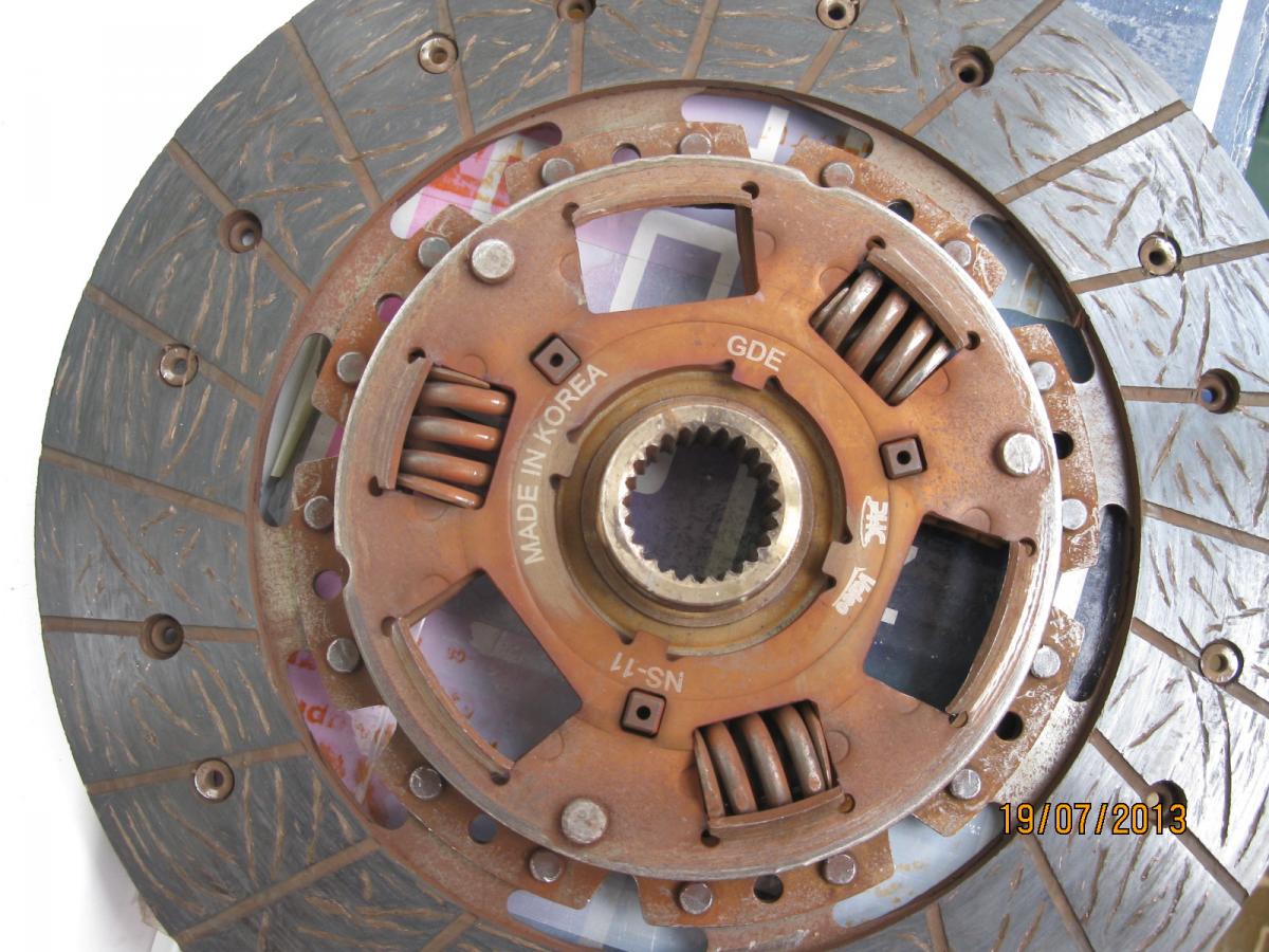

варлок74 102 Опубликовано 19 июля, 2013 вСЕМ ДАРОВКИ!! Вобщем забрал сегодня машину ,причина оказалась в диске сцепления у него выпали 3 пружины из шести и лежали тихонько между маховиком и корзиной а на лапках корзины следы выработки от выжимного ,пришлось ставить новое ,диск поставил сейко а корзину валео так как другого не было в наличии только на заказ ,ну в крайнем случае завтра ,что не устраивало . Диск 2700 ,отдали за 2500 .когда выехал и разогнался то на 5й передачи забуксовало сцепление ,поехал обратно подрегулировали шток на рабочем все пришло в норму :) попозже скину фото корзины и диска ,ну вот как то так . Диск отходил 110 тыщ ,считаю норм с условием что постоянно таскаю 2-2,2 т плюс ,минус пару сотен кг ,было бы в наличии оригинал наверно поставил бы его а так на год + хватит. темболие все вышло не дороже чем на зажигалку :) Поделиться сообщением Ссылка на сообщение Поделиться на другие сайты
варлок74 102 Опубликовано 19 июля, 2013 варлок74, фото умершей детальки Поделиться сообщением Ссылка на сообщение Поделиться на другие сайты
