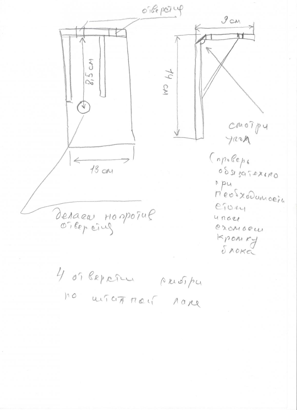

pitbul 20 Опубликовано 31 июля, 2013 (изменено) хотелось увидеть это самопаля делал по этому эскизу, а прислал мне его "танк" из Читы, за что ему большое спасибо. Изменено 31 июля, 2013 пользователем pitbul Поделиться сообщением Ссылка на сообщение Поделиться на другие сайты
колобок 7 165 Опубликовано 31 июля, 2013 я делал по этому эскизу, а прислал мне его "танк" из Читы, за что ему большое спасибо.схемка на экран не влезает,в личку отправь Поделиться сообщением Ссылка на сообщение Поделиться на другие сайты
