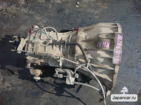

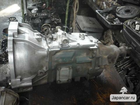

АСаныч 16 Опубликовано 23 июля, 2013 QDшки не дутые с МКПП, дутые с АКПП,мне предлагают КПП с 32(чугун),подойдёт ли на 27 подойдёт.крепление кпп к блоку, у них одинаковое (QDиTD).обязательно проси фото, на словах наговорить можно многое (часто предлагают кпп алюминий, место чугуна).чугунные коробки QD, редкость, сейчас больше идут люминька. Уже почти 3 года занимаюсь установкой япошек,не попадалась с QDшки мкпп.Фото в студию,в чем то загвоздка есть наверное. если поставить маховик с QD32 (он демпферный, значит толще), на двигатель QD32ETi , то кпп TD27 без проставки не встанет.ещё наверное различие коробок , в передаточных числах . как то так.фото кпп Алюминий, чугун редко выскакивают (давно не видел). 1 Поделиться сообщением Ссылка на сообщение Поделиться на другие сайты

АСаныч 16 Опубликовано 23 июля, 2013 чё за патруль? точнее что за КПП на которой эта крышка? мкпп Патруль К160 двигатель SD33(дизель) или L28(бенз) модель кпп FS5W81A или F4W81A (как у Атласа, корпус чугун)фото1 и фото2но у Дена, тебе получиться сделать/переделать крышку, дешевле :D ;) Поделиться сообщением Ссылка на сообщение Поделиться на другие сайты
