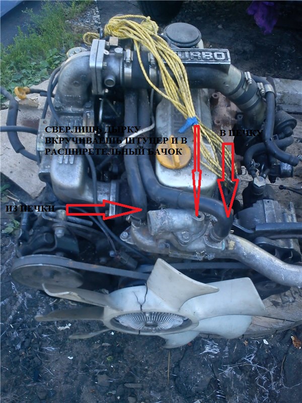

NGena 3 Опубликовано 28 августа, 2013 (изменено) подскажите по шлангам охлаждения,два шланга уходят на печку? а заливная где? а пароотводная где?Вход на печку который ближе к генератору. Изменено 28 августа, 2013 пользователем NGena Поделиться сообщением Ссылка на сообщение Поделиться на другие сайты
pitbul 20 Опубликовано 28 августа, 2013 я трубу не резал, а в расширительный бачёк, точиш штуцер, сверлиш дырочку в крышке термостата, она у тебя на фото между патрубками на печку, нарезаеш резьбу и вперёд. Поделиться сообщением Ссылка на сообщение Поделиться на другие сайты
колобок 7 167 Опубликовано 28 августа, 2013 Вход на печку который ближе к генератору. я трубу не резал, а в расширительный бачёк, точиш штуцер, сверлиш дырочку в крышке термостата, она у тебя на фото между патрубками на печку, нарезаеш резьбу и вперёд.я чё та непонял :blink: ,вход на печку с расширительного бачка получается? Поделиться сообщением Ссылка на сообщение Поделиться на другие сайты
NGena 3 Опубликовано 29 августа, 2013 (изменено) я чё та непонял :blink: ,вход на печку с расширительного бачка получается? Изменено 29 августа, 2013 пользователем NGena Поделиться сообщением Ссылка на сообщение Поделиться на другие сайты
колобок 7 167 Опубликовано 29 августа, 2013 вот теперь понятненько,спасибо! Поделиться сообщением Ссылка на сообщение Поделиться на другие сайты
