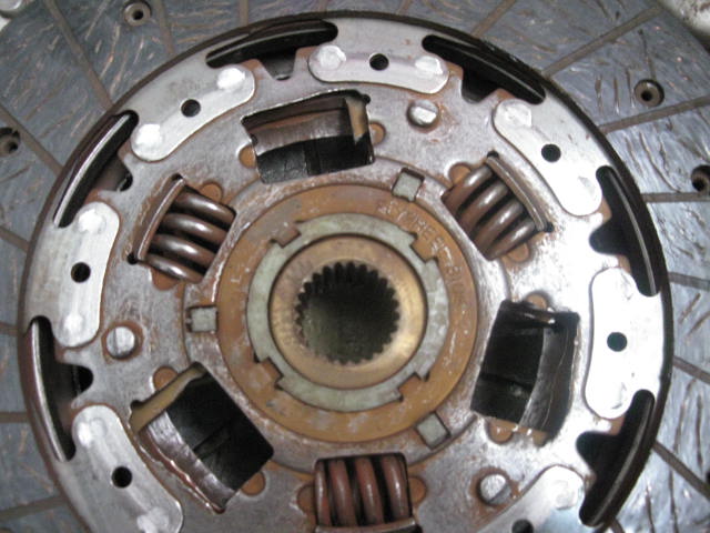

Мишаня Пенза 43 Опубликовано 26 октября, 2013 так вроде уже хвастались у кого какое сцеплениеда вот что то 140страниц опять перечитывать не охото мне поставили Valeo и после 6500км у меня развалился диск сцепления правда я ездил с прицепом и грузом 3-4 тонны !!! либо брак либо просто невыдерживает нагрузки !!!!! хотя у меня на 406 стояло сцепление сакс 120тыс пробежало и еще все целое было Поделиться сообщением Ссылка на сообщение Поделиться на другие сайты
колобок 7 168 Опубликовано 27 октября, 2013 да вот что то 140страниц опять перечитывать не охото мне поставили Valeo и после 6500км у меня развалился диск сцепления правда я ездил с прицепом и грузом 3-4 тонны !!! либо брак либо просто невыдерживает нагрузки !!!!! хотя у меня на 406 стояло сцепление сакс 120тыс пробежало и еще все целое былостраница № 139 ;) Поделиться сообщением Ссылка на сообщение Поделиться на другие сайты
mixa1210 12 Опубликовано 27 октября, 2013 да вот что то 140страниц опять перечитывать не охото мне поставили Valeo и после 6500км у меня развалился диск сцепления правда я ездил с прицепом и грузом 3-4 тонны !!! либо брак либо просто невыдерживает нагрузки !!!!! хотя у меня на 406 стояло сцепление сакс 120тыс пробежало и еще все целое былоСтавят вроде усиленное оно получше как объясняли правда что и как не знаю эт мне установщики рассказывали Поделиться сообщением Ссылка на сообщение Поделиться на другие сайты
варлок74 102 Опубликовано 27 октября, 2013 похоже брак попался тебе у меня валео прошла 100к ,а таскаю постоянно 2-2300 Поделиться сообщением Ссылка на сообщение Поделиться на другие сайты

Мишаня Пенза 43 Опубликовано 27 октября, 2013 похоже брак попался тебе у меня валео прошла 100к ,а таскаю постоянно 2-230 да я вот тоже думаю брак вот завтро буду ставиить новое правда еще незнаю какое прислали мне !!!!!! Поделиться сообщением Ссылка на сообщение Поделиться на другие сайты
