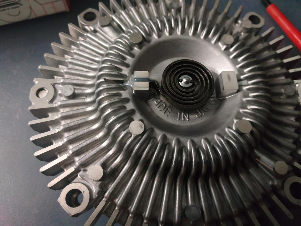

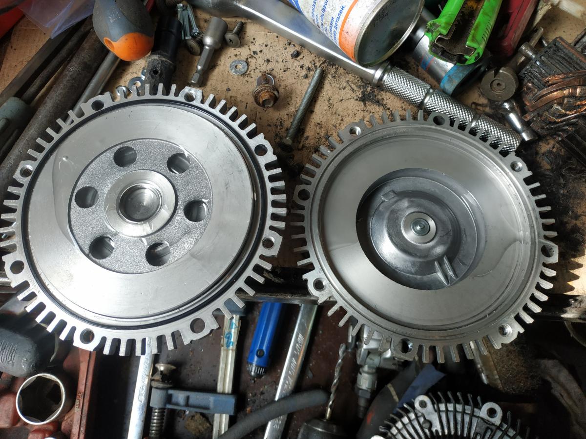

Владимир 23 501 Опубликовано 23 февраля, 2019 Я сцепу поменял на 220. На 200тыс поменял распылители и отремонтировал тнвл. с самого начала была куплена помпа новая с виской в сборе айсин, хватило на 100тыс и начал шуметь подшипник на муфте. После поставил помпу с тд42 и вискомуфту konstein отработала 200тыс. Сейчас стала постоянно молотить, разобрал а там одна часть пластины отломалась которой отверстия перекрываются. Брал самую дешевую а отработала на отлично, подшипник ещё живой, в отличие от айсина за 9000тыс, 100000 тыс прошла и подшипник на самой муфте умер. Купил nwp N-61F, вроде джапан и не дешёвая, а она молотит не переставая. Хотел разобрать чтобы отрегулировать (как на родной муфте) а там внутри вообще ничего нет. И этот шток на котором биметаллическая спираль стоит просто по кругу может крутиться. {Цензура}. Вот фото чтоб ни кто не попал. Сегодня получил очередной кусок говна SHIMAHIDE VN6J01. Больно он был похож на предыдущую муфту и я сразу разобрал ее. Близнецы. 1 Поделиться сообщением Ссылка на сообщение Поделиться на другие сайты
