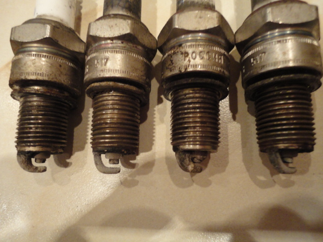

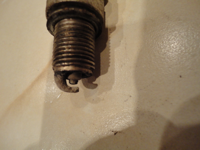

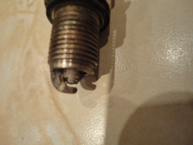

Ребята , подскажите от чего такие свечи ? Пробег около 30000 на них...Свечи А17ДВРМ , мотор 4216 Е-3
Изменено пользователем Igory@n
leha87
Igory@n,
Масло попадает в камеру сгорания.
соболевич
Ребята , подскажите от чего такие свечи ? Пробег около 30000 на них.Свечи А17ДВРМ , мотор 4216 Е-3
Если резьба сухая то масло не причем.30 ТЫС. явный перебор по пробегу .Пользуюсь этими свечами меняю 15-20 тыс.Из любопытства замерий зазор - там более 1 мм .против 0.7 положеных.
