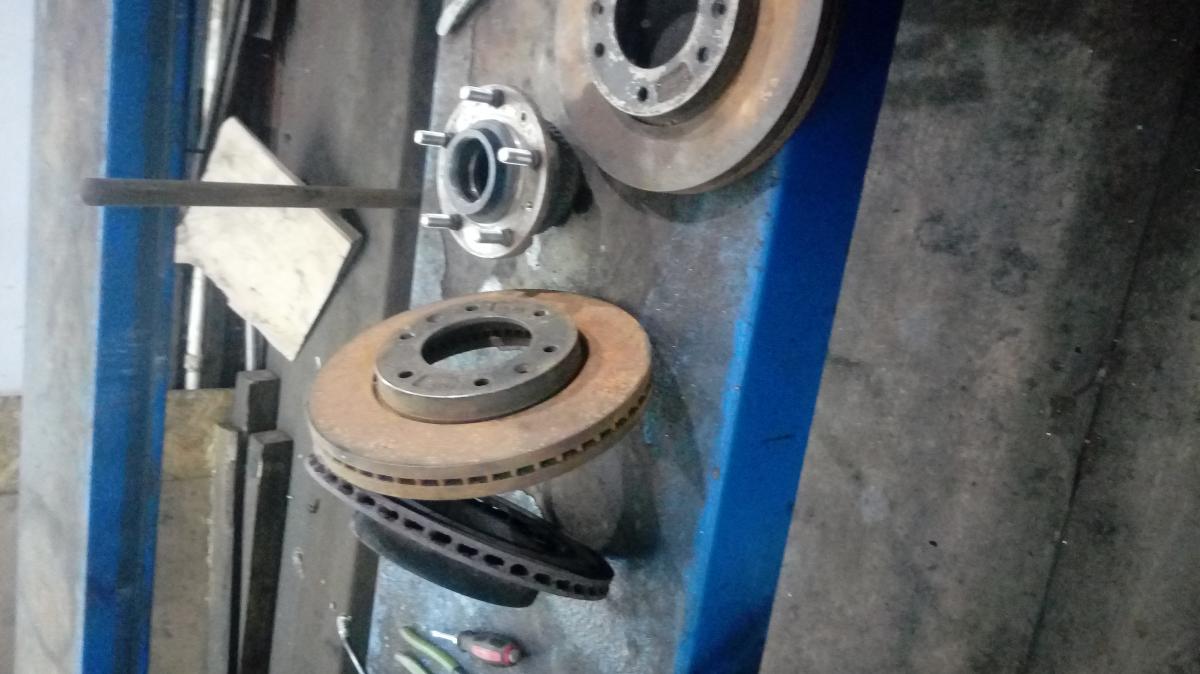

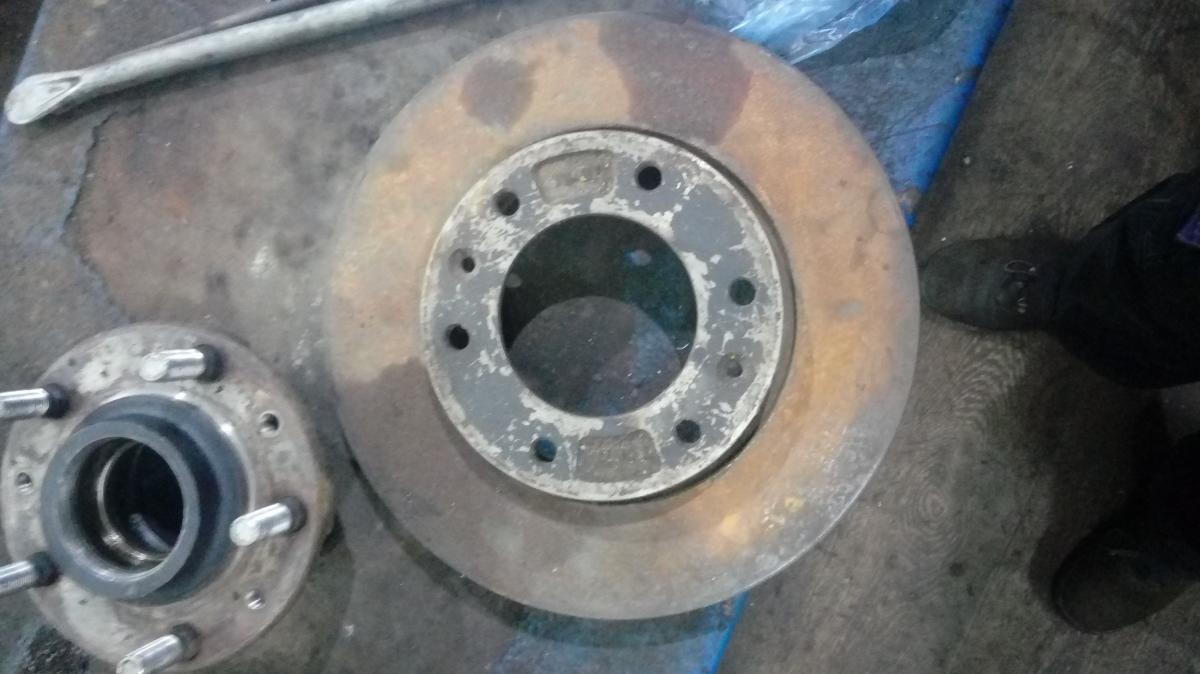

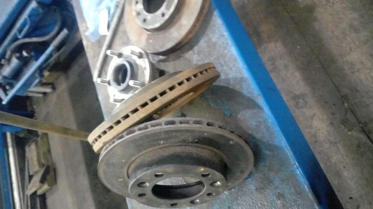

ilian32 624 Опубликовано 25 сентября, 2017 (изменено) Так поделюсь наблюдениями.Частенько старексы на обслуживании у меня бывают.Несколько мелочей так сказать.Тормозные диски передние похожи на газовские,но толще заразы и массивнее с виду.У пассажирок с абс зад суппорта это на автомате.Болеют машинки прошедшие свыше 100к.т на передке верхние пальцы киснут в суппортах ,на задке нижние.Диаметр заднего диска и сами суппорта с колодками меньше размером.Для цельников грузовых перед такой же,а сзади барабаны и они чаще с механикой идут.Если и колхозить то целиком с того же старекса.При обслуге за закисшие пальцы на суппортах плюс еще 100% к цене.С виду тормоза на старексах гораздо мощнее газелячих,наверное потому что все машины в основном с акпп идут. Изменено 25 сентября, 2017 пользователем ilian32 Поделиться сообщением Ссылка на сообщение Поделиться на другие сайты
ilian32 624 Опубликовано 25 сентября, 2017 Ну и фото для сравнения Жаль задней ступицы газелевской нет,а то бы примерил.Диски при доводке у токаря мож и подойдут на газель Поделиться сообщением Ссылка на сообщение Поделиться на другие сайты

ilian32 624 Опубликовано 25 сентября, 2017 (изменено) Если передние диски под наши задние ступицы подогнать,можно хундаевские суппорта вкорячивать.Там и ручник дорабатывать прийдеться и с усилием на задок покривляться :) Изменено 25 сентября, 2017 пользователем ilian32 Поделиться сообщением Ссылка на сообщение Поделиться на другие сайты
Crady 8 677 Опубликовано 25 сентября, 2017 и с усилием на задок покривлятьсявааще элементарно! :D меньше рубля стоимость железячки у китайцев. Если передние диски под наши сиупицы подогнать,можно хундаевские суппорта вкорячивать.нафига?посадочные то же перепиливать?шпильки то.так можно взять суппорта которые без переделки дисков встанут Там и ручник дорабатывать прийдетьсячё там дорабатывать?выкидывается безжалостно штатная кочерга. -_-кому надо,могу АЖ две отдать :D Поделиться сообщением Ссылка на сообщение Поделиться на другие сайты

ilian32 624 Опубликовано 25 сентября, 2017 вааще элементарно! :D меньше рубля стоимость железячки у китайцев.нафига?посадочные то же перепиливать?шпильки то.так можно взять суппорта которые без переделки дисков встанутчё там дорабатывать?выкидывается безжалостно штатная кочерга. -_-кому надо,могу АЖ две отдать :DПункт второй - не допонял.Я предложил хундаевские передние диски под нашу заднюю ступицу подточить и суппорт от того же хундая вкорячить ...твои идеи ?? Поделиться сообщением Ссылка на сообщение Поделиться на другие сайты
