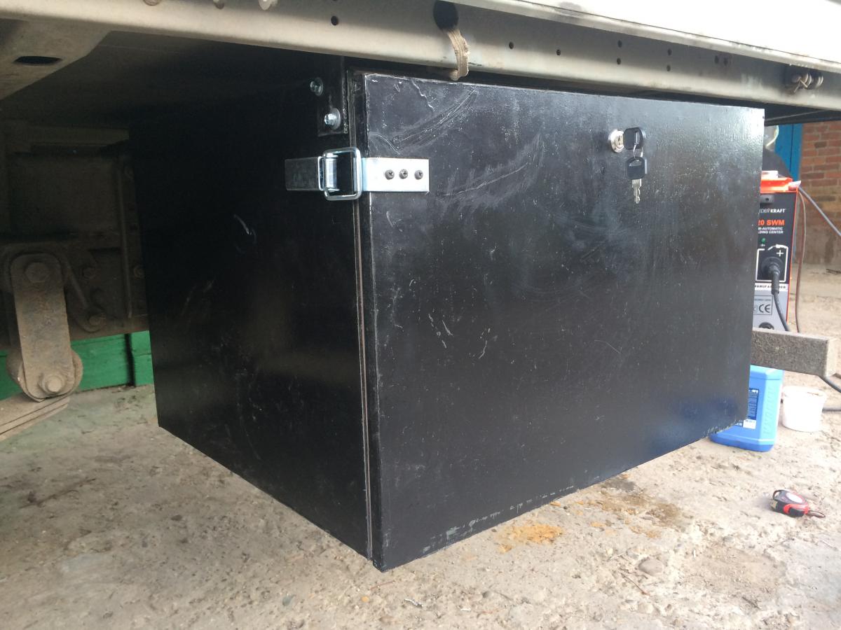

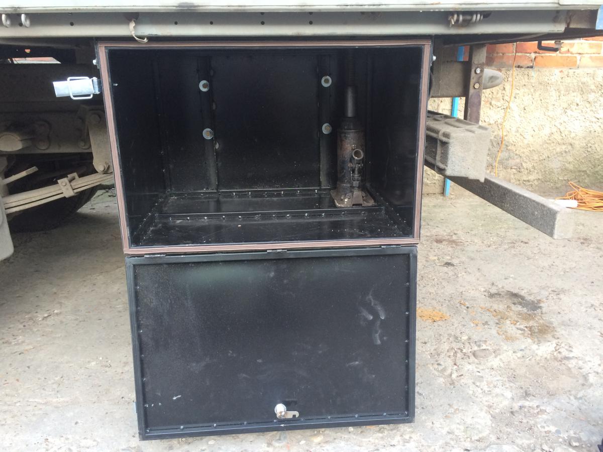

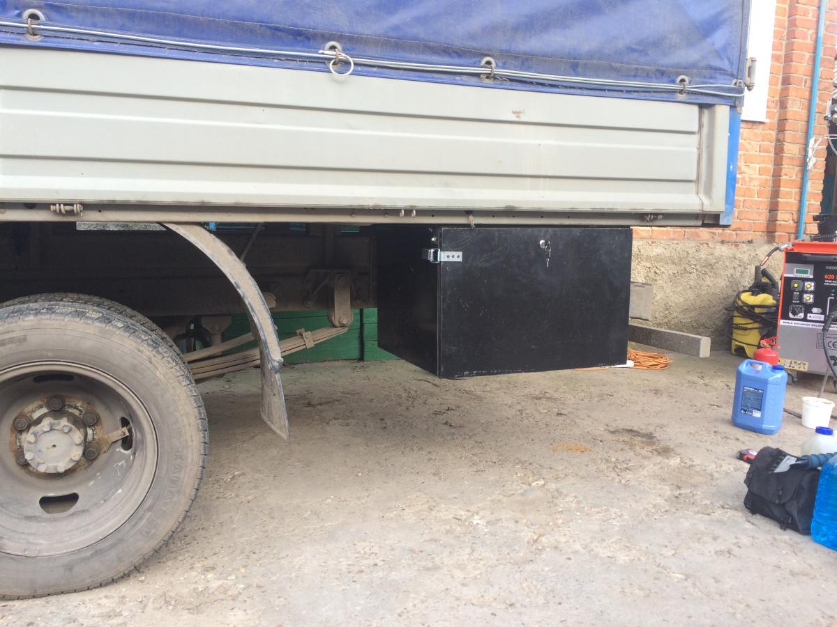

PitNN 1 Опубликовано 9 февраля, 2016 Вот моё творение, делал первый раз, пошаговых фото изготовления нету т.к. время было ограниченно.Использовал лист метала 1,5 или 2 мм толщиной не помню, трубки 1,5х1,5 ну и петли, замок, уплотнитель на всё ушло около 2т.р. Поделиться сообщением Ссылка на сообщение Поделиться на другие сайты
ВадимВ 1 708 Опубликовано 9 февраля, 2016 Вот моё творение, делал первый раз, пошаговых фото изготовления нету т.к. время было ограниченно.я бы цепь к дверке приделал съемную, что-бы в низ не падала, а открывалась и становилась как столик Поделиться сообщением Ссылка на сообщение Поделиться на другие сайты
rusgg 4 002 Опубликовано 9 февраля, 2016 Или пластину от генератораИли гидро цилиндры, цепи Не очень удобно Поделиться сообщением Ссылка на сообщение Поделиться на другие сайты
ВадимВ 1 708 Опубликовано 9 февраля, 2016 цепи Не очень удобнопочему? Или пластину от генератора не коротко будет? Поделиться сообщением Ссылка на сообщение Поделиться на другие сайты
Гагарин 2 007 Опубликовано 9 февраля, 2016 или мебельные газовые аммортизаторы) Поделиться сообщением Ссылка на сообщение Поделиться на другие сайты
rusgg 4 002 Опубликовано 9 февраля, 2016 не коротко будет?Расположение пластины на крышке сильно влияет на ход пластины, от 0 до конца Поделиться сообщением Ссылка на сообщение Поделиться на другие сайты
ВадимВ 1 708 Опубликовано 9 февраля, 2016 или мебельные газовые аммортизаторы)а если встать или присесть на откинутую крышку, выдержат? Поделиться сообщением Ссылка на сообщение Поделиться на другие сайты
Гагарин 2 007 Опубликовано 9 февраля, 2016 а если встать или присесть на откинутую крышку, выдержат?незнай у Рустема спроси) Поделиться сообщением Ссылка на сообщение Поделиться на другие сайты
ВадимВ 1 708 Опубликовано 9 февраля, 2016 незнай у Рустема спроси) :D :D сейчас до сервопривода с пультом Д/У договорим Поделиться сообщением Ссылка на сообщение Поделиться на другие сайты
GEORGIS 173 Опубликовано 9 февраля, 2016 с другой стороны надо такой же ставить, а то этот загрузишь, газель боком пойдет Поделиться сообщением Ссылка на сообщение Поделиться на другие сайты
shkiper 281 Опубликовано 9 февраля, 2016 а если встать или присесть на откинутую крышку, выдержат?газовые не выдержат- у них пластик на наконечниках, а цепочки отлично Поделиться сообщением Ссылка на сообщение Поделиться на другие сайты
ВадимВ 1 708 Опубликовано 9 февраля, 2016 а цепочки отличноа что-бы не брякала, в чехол её какой ни будь Поделиться сообщением Ссылка на сообщение Поделиться на другие сайты
Гагарин 2 007 Опубликовано 9 февраля, 2016 а что-бы не брякала, в чехол её какой ни будьв термоусадку Поделиться сообщением Ссылка на сообщение Поделиться на другие сайты
ВадимВ 1 708 Опубликовано 9 февраля, 2016 в термоусадкуне..не, в кожу, непременно в кожу! :D :D ну сам знаешь! Поделиться сообщением Ссылка на сообщение Поделиться на другие сайты
Гагарин 2 007 Опубликовано 9 февраля, 2016 финишами много мазать придется для защиты от влаги и грязи,а она дорогая нынче))поэтому пока в термоусадку)) Поделиться сообщением Ссылка на сообщение Поделиться на другие сайты
ВадимВ 1 708 Опубликовано 9 февраля, 2016 поэтому пока в термоусадку))как скажешь, в усадку дак в усадку :D Поделиться сообщением Ссылка на сообщение Поделиться на другие сайты

PitNN 1 Опубликовано 10 февраля, 2016 Да есть цепочка, куплена была сразу но пока и без неё все устраивает. Как столиком пользоваться все равно не собирался. с другой стороны надо такой же ставить, а то этот загрузишь, газель боком пойдетДа я и хотел сразу два таких делать)) Но всё в один пока лезет, сверх тяжелого там нет ничего у меня, канистры да инструмента немного и мелочь всякая чтоб в кабине не болталась. Поделиться сообщением Ссылка на сообщение Поделиться на другие сайты
