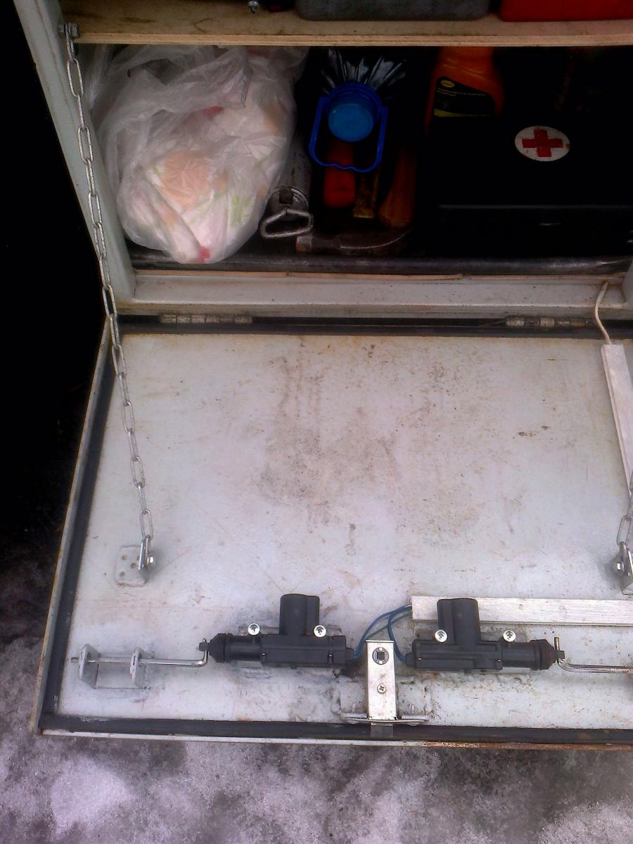

Maks52
Да может попозже врезной поставлю. Хотя честно сказать опасаюсь я эти врезные, сломается и ломай потом дверцу.
делай с электроприводом. к сигналке на второй канал подключишь, и с брелка открывать будешь ))
dub
Можно с обоих сторон.
Ага и ходить со связкой ключей как Марфа ключница  :D  Я так думаю если вам суждено быть повешенным, то вы фиг утоните, если кто прицелил вскрыть ящик, то его всеравно раскурочят, а от честных людей и одного замка хватит. :D
Ага, Макс, уже ушел схему прорабатывать :D  компоненты уже заказал. Может засов изнутри с сервоприводом ? ;)

bedzin1966
  • Нравится 3
