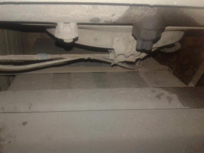

Днём, по суху 9390373m.jpg.

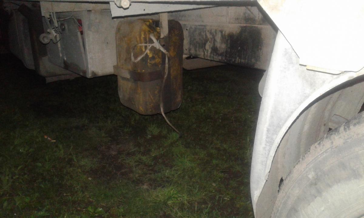

Ну пускай там на всякие погрешности,грязь и пр.Ну 200.У меня рядом канистра с бензином живёт.Скорее перетрётся наверное от тряски. :D

Канистра с бензином !!!
Чтоб она расплавилась она должна быть пустой, а с бензином или др жидкостью она никогда не расплавится
Татарин
Да всяко бывает.Я туда сливаю то, что в бак не влезло . Подкопилось, перелил в бак.
А,да, катализатора тоже нету,но есть резонатор.Дует под мост.Как-то выход сделал по быстрому,и он дул на трос ручника.Расплавилась рубашка.

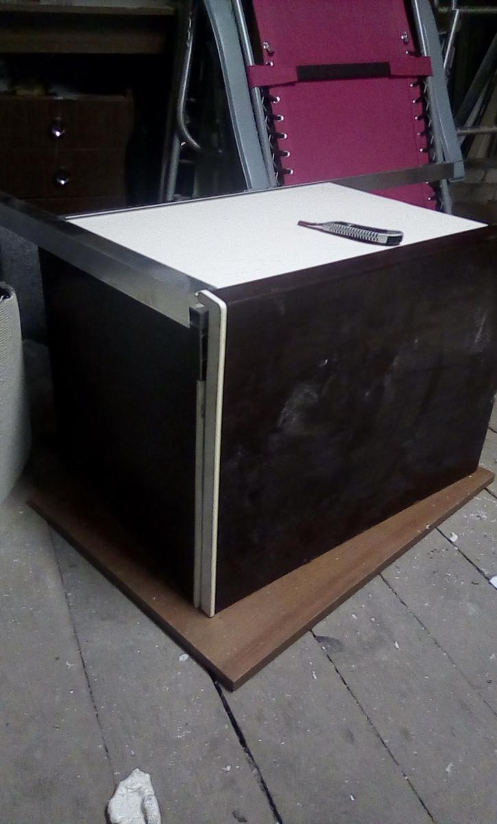

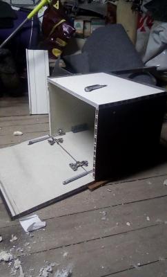

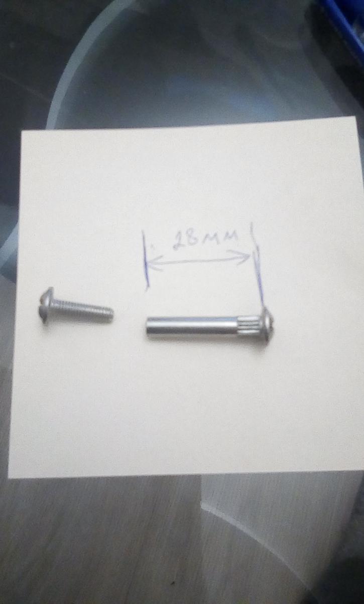

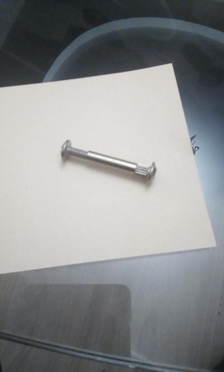

Досталось мне на халяву, несколько огромных Пвх подоконников. Ну и решил я их в дело пустить. Ящик инструментальный забабахать. Прикинул, померил, вроде просто всё. Напилил быстренько, а вот как скрепить, оно вроде не проблема, но будет ли держаться? Вот предварительно ,так. Внутри уголок(добавить можно, если что), с наружи алюминиевый уголок 40/40 будет. Сам ящик будет крепиться к фургону двумя металлическими полосками, которые также будут фиксироваться к ящику. Вот наружной уголок, хочу зафиксировать на мебельные стяжки( последние фото (таких у меня мешок,), но нужны 20мм, в природе встречал, а вот наличие узнавать надо. Вот есть ли смысл в стяжках или на саморезы прикрутить? И вообще, есть ли смысл делать ящик , будет ли держаться всё на саморезах? Пока ни копейки не истратил, но уголок алюминиевый придётся подкупить( два метра только дома нашёл).

Не хочу,ни чего заталкивать, вопрос в другом, не развалится на саморезах? Сам ,ящик не тяжёлый получается, ну а в нём : две канистры, масло+антифриз, трос, чемоданчик с инструментом и кучей " нужных" болтов и гаек, ну и не много , типа нужного барахла(Запчасти). Вот, стяжки или саморезы? Вот ,вопрос встал ,для меня. Ну и насколько надёжно? Размеры: Длинна 600мм/ высота450мм/глубина 450мм.

Я вот такую стяжку имел ввиду.Шаг большой и глубина приличная на винте.
И торцы брусков заизолировать,что-бы влагу не пили.

Нее, это конфермант, не то. Я про стяжку , что на фото выложил.
Мне кажется что запарно совмещать будет,эти стяжки.

игнат, снаружи уголок, это правильно, и внутри ящика тоже желательно жесткую точку опоры, или тоже уголок или шайбы. проминается и пластик и брусок.
И ставить не стяжки, а нормальные болты.
У мебельной фурнитуры бывает шляпки отрываются.
Понял, я то эти стяжки использовал,когда кухни собирал. Тогда, болт с головкой потай и гайку с капроном. А в уголке алюминиевом,зенкануть маленько,для эстетики.

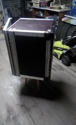

игнат, сделай нормальный каркас, не экономь на безопасности.
Я на всяк случай сделал вот так , и в этот каркас вставляется ящик.
И грузи сколько хочешь.

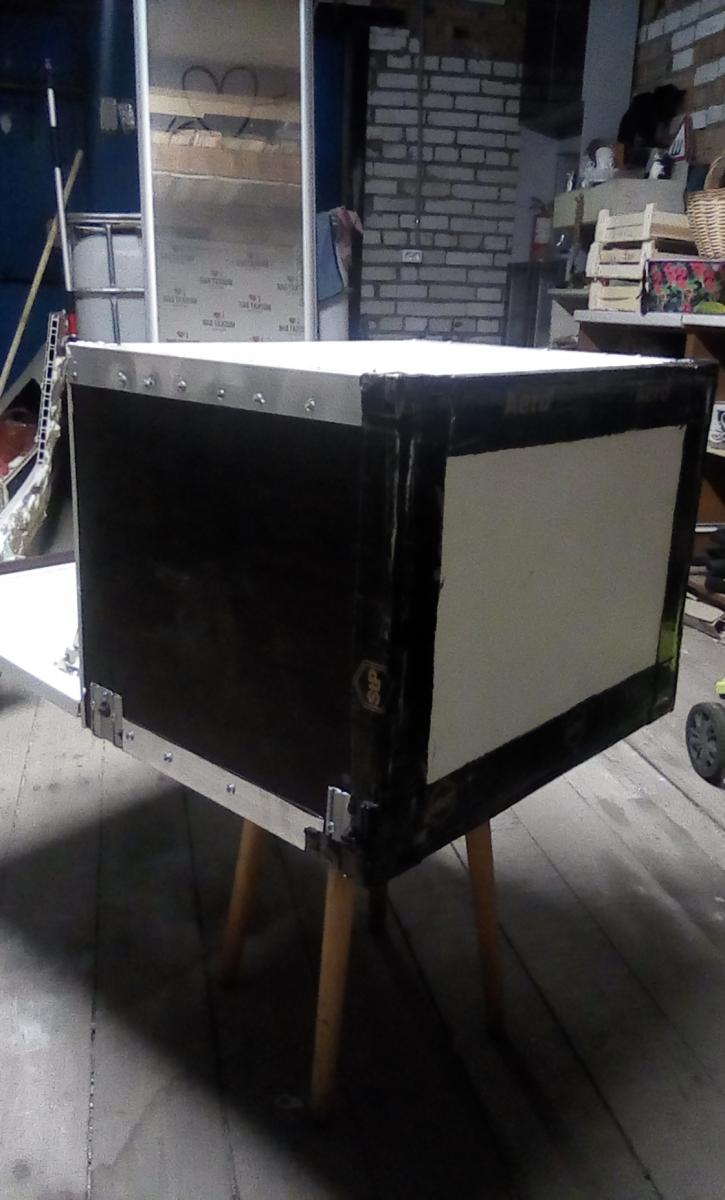

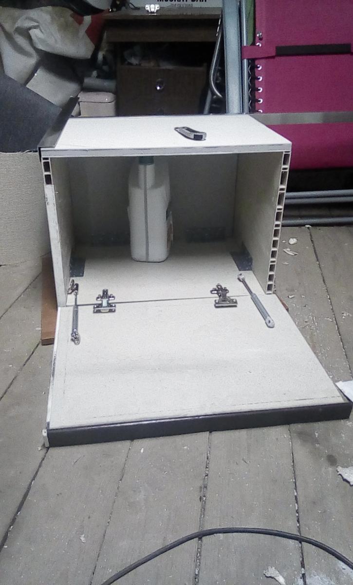

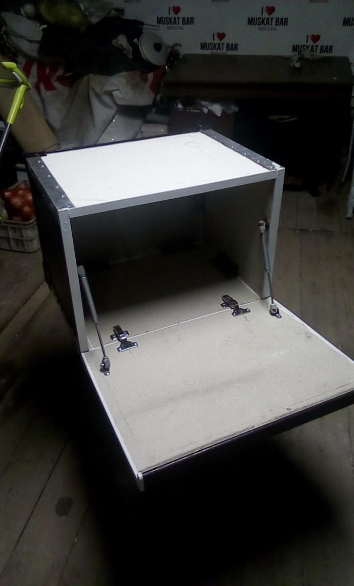

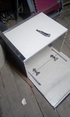

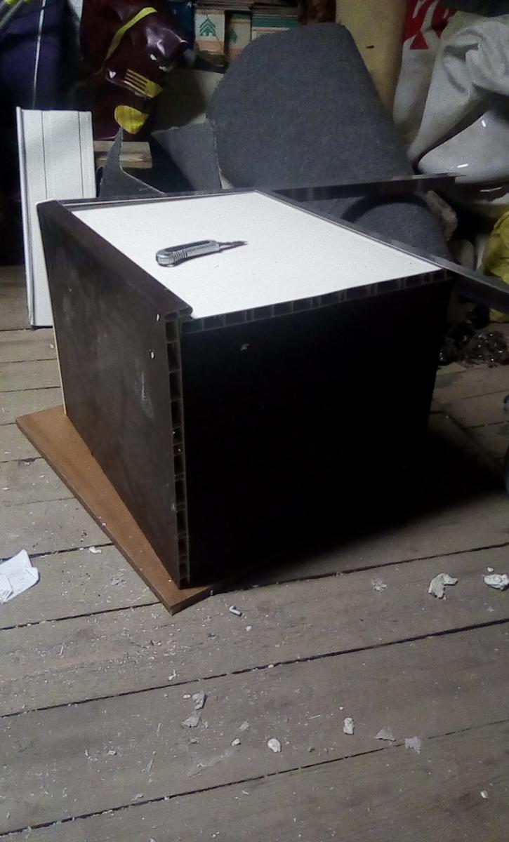

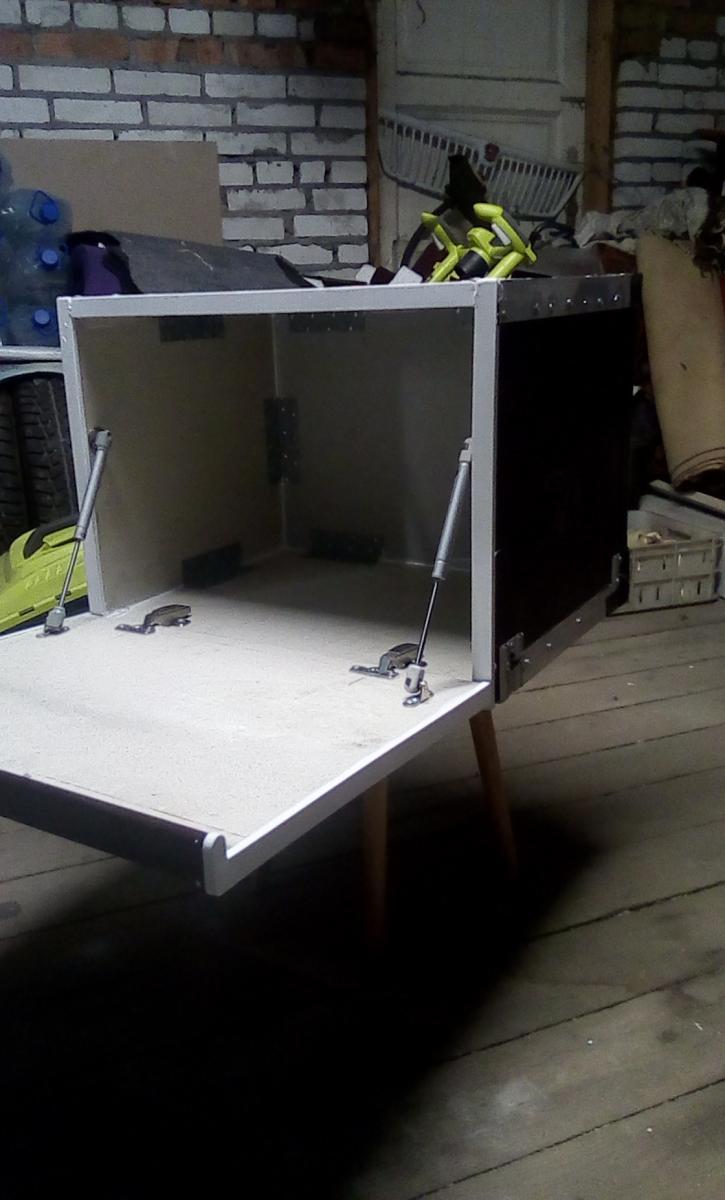

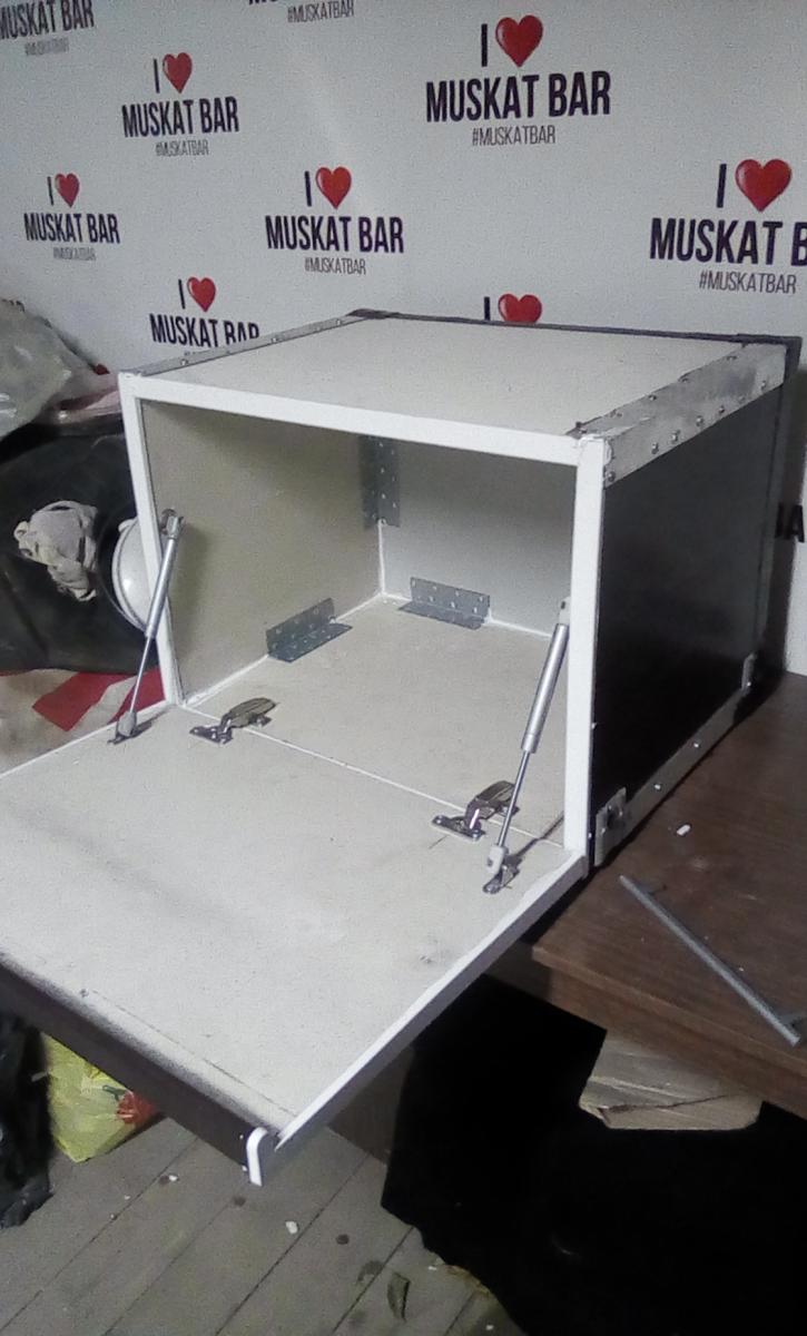

Вчера , время было, дособрал ящик из подоконника. Каркас сделаю , как посоветовал Maks52, так действительно надёжнее, да и собственно, единственное вложение, а этот ящик( остальное дома пособирал, эхо отделки дома). По углам , ящика в соты подоконника вставил профиль( ножки от теплицы), к ним и закрепился саморезами по углам, через уголки алюминиевые. Фурнитуру на дверь, использовал кухонную, петлли Блюм, ,( эхо установки кухонь). Заднею стенку проклеил шумкой, все уголки , соединения на герметик сантехнический сажал. Через днище пустил алюминиевые направляющие от шкафа-купе ( пережитки старого дома). Осталось замок как то внедрить и уплотнитель на дверь и можно ставить на авто.
