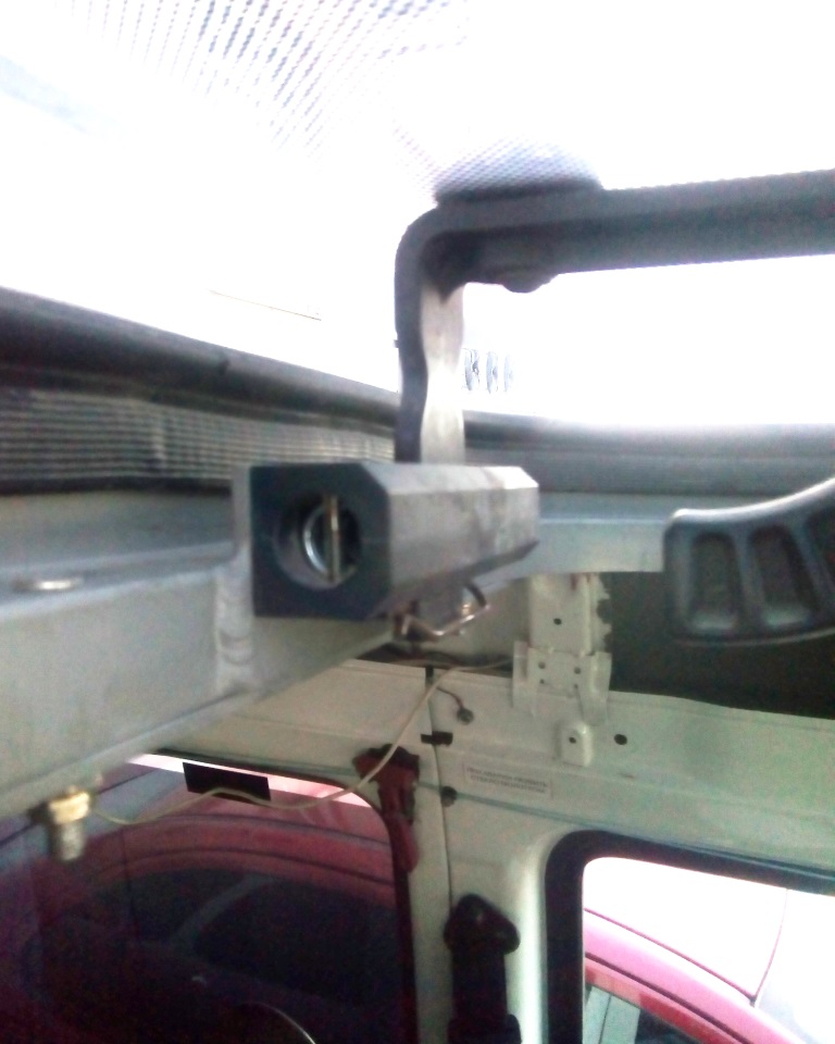

ZAN57 3 686 Опубликовано 6 июня, 2019 (изменено) Фотографировал потолок и усилители в тему "улучшайзинг", заодно сфотал и люк, про который разговор шел в этой теме. Вот это крепление, механизм открывания люка и открывания аварийного выхода на венгерском люке 3221 люкс. Хорошо видно гитару на ножке, за счет этих заужений и происходит фиксация (на снимке видно вертикальный штифт в торце опоры и пружину, что и фиксирует ножку в заужениях). На низу ножки видно чеку. Если её выдернуть (к ней привязаны веревочки с завода), то ножки выйдут из этой опоры совсем, люк вывалится наружу. Эти ножки, опора и чеки под облицовкой. Если к чеке привязать вторую веревочку и вывести наружу под стеклом, то выдернув эти чеки, можно вытащить люк наружу на крышу, в него залезть легко. Изменено 6 июня, 2019 пользователем ZAN57 1 Поделиться сообщением Ссылка на сообщение Поделиться на другие сайты
Vovka31 539 Опубликовано 9 июня, 2019 Если к чеке привязать вторую веревочку и вывести наружу под стеклом, то выдернув эти чеки, можно вытащить люк наружу на крышу, в него залезть легко.Там ит так с завода это предусмотрено. Аварийные ручки открывания люка снаружи. Веровчка одна и идет и через внутренние ручки и через наружние. Ток потом как его назад зарядить. проблемно будет. Пружины там тугие. Поделиться сообщением Ссылка на сообщение Поделиться на другие сайты
ZAN57 3 686 Опубликовано 10 июня, 2019 Я уже вынимал совсем ножки с одной стороны совсем из опоры, вставил на место, хоть и с трудом. Это произошло случайно- ручки выдергивания чеки только внутри, под прозрачным стеклом, красные. А на раме люка стоят предохранители пластиковые, которые являются продолжением ручек. Они легко отламываются, что у меня и произошло, потянул за ручку, чеки повыдергивались очень легко... Ветром люк задирает, может и сломать... С трудом вставил на место, пару месяцев не открывал с передней стороны... Сейчас вставил чеки на место.Снаружи ручек не видел. Либо конструкция другая, либо их уже обломили. Конечно это подарок форточникам. А вот веревочку, незаметную издалека, можно снаружи приклеить к уплотнителю.Пружины слишком тугие... Думаю смазать профиль "гитары", открываться/закрываться будет легче. Задние пружины можно и ослабить- там ветром не распахнёт... Поделиться сообщением Ссылка на сообщение Поделиться на другие сайты
