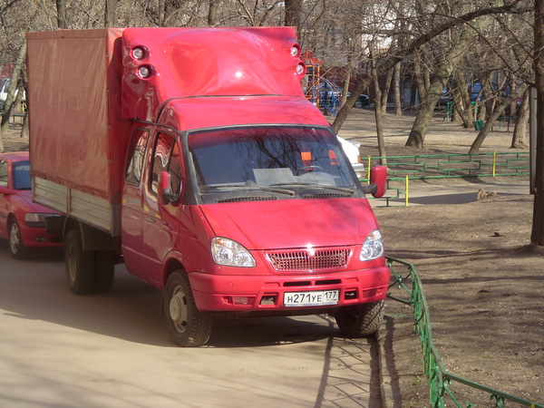

XiKs 2 Опубликовано 2 мая, 2008 привет всем!! да не чё ненадо разваривать..у меня родные диски ...передние от джипа задниии от бычка)) Поделиться сообщением Ссылка на сообщение Поделиться на другие сайты
tixoxod-4x4 8 Опубликовано 4 мая, 2008 привет всем!! да не чё ненадо разваривать..у меня родные диски ...передние от джипа задниии от бычка))Давай ка по подробнее, сколько уже проехал на них как себя машина ведет, как стоят задние с проставкой или прям как есть? Поделиться сообщением Ссылка на сообщение Поделиться на другие сайты
bocman 2 Опубликовано 4 мая, 2008 привет всем!! да не чё ненадо разваривать..у меня родные диски ...передние от джипа задниии от бычка)) Привет. Класный споллер, красавец. Не думал, что на дуэт можна так сделать. Относительно дисков, то у нас в Киеве одно казино рекламку свою давало (на базе газельки, платформа, стояла пирамида с рекламой). Так вот эта Газелька была тюнигованая по полной, я сначала и не узнал, что это простая Газель, а не мерс или фольц. Вот там то стояли диски, это ваще триндец, некоторые джипы отдыхали.Будет возможность, сфоткаю и выложу. Вроде бы еще ездит по улицам Киева. Поделиться сообщением Ссылка на сообщение Поделиться на другие сайты
XiKs 2 Опубликовано 4 мая, 2008 Давай ка по подробнее, сколько уже проехал на них как себя машина ведет, как стоят задние с проставкой или прям как есть?да я как купил так и поставил..у меня просто родные резины 3 штучки остались все порвались ...а от бычка поставил некаких проблем..а почему на передок от джипа ...что-бы руль можно было нормально поворачивать.если на передок от бычка поставить то будет задивать !!!)) Привет. Класный споллер, красавец. Не думал, что на дуэт можна так сделать. Относительно дисков, то у нас в Киеве одно казино рекламку свою давало (на базе газельки, платформа, стояла пирамида с рекламой). Так вот эта Газелька была тюнигованая по полной, я сначала и не узнал, что это простая Газель, а не мерс или фольц. Вот там то стояли диски, это ваще триндец, некоторые джипы отдыхали.Будет возможность, сфоткаю и выложу. Вроде бы еще ездит по улицам Киева. :D спасибки)) я всё сам делал..ну сполер купил а красить фары ставить и т.д всё сам)) ребят я её ещё не доделал я скоро спальник сделают зацените)) Поделиться сообщением Ссылка на сообщение Поделиться на другие сайты

den773 37 Опубликовано 15 сентября, 2008 эх..лепота...а с ментами как разводить то что на задней оси всего одно колесо а не два как должно быть??Изменения (односкатка и бампер силовой) внесены в свидительство о регистрации. ;) Поделиться сообщением Ссылка на сообщение Поделиться на другие сайты
den773 37 Опубликовано 15 сентября, 2008 мда, мну это сложнее будет зарегить...тут давеча доказывал что нарисованная на капоте эмблема и надпись (реклама) это далеко на 30% от всей поверхности машины (закон у нас такой, 30% можно разрисовать без отметки в техпаспорте).Про закон знаем и про гайцев, которые как князья местные ведут себя. Если будут проблемы с переделками пиши. Мне тоже это нелегко далось. Поделиться сообщением Ссылка на сообщение Поделиться на другие сайты

serg-232-161 6 Опубликовано 18 марта, 2011 ребята, у кого как разваренные диски служат? завтра отдам на разварку диски, сейчас езжу на внешних скатах-резина 215\75 шиповка семь холмов, под нагрузкой цепляет подкрылок зачем разваривать диски, когда делают один диск из двух, то выкидывается как раз та часть которая неоходима для шиномантажа.сделай проще.береш обычный диск , болгаркой вырезаеш звезду(отрезаеш сам обод от центральной части диска) прямо по шву.разварачиваеш обод на 180 градусов, смещаеш на 5 см наружу, центруеш его и снова обвариваеш.все просто и легко, становится так же стандартная резина и на шиномонтаже никаких проблем .на моем фото слева, иак же сделано Поделиться сообщением Ссылка на сообщение Поделиться на другие сайты
solovey399 4 Опубликовано 19 марта, 2011 является ли переоборудованием автомобиля газель установка ссзади внешнего колеса с широкопрофильной резиной вместо спарки??? Поделиться сообщением Ссылка на сообщение Поделиться на другие сайты
serg-232-161 6 Опубликовано 19 марта, 2011 является ли переоборудованием автомобиля газель установка ссзади внешнего колеса с широкопрофильной резиной вместо спарки??? если по правелам, то ДА. но многие делают и ездят, не каждый мент заглядывает под машину, особенно под колеса.но и если даже докапается, ну и что официальный штраф 100 руб. Поделиться сообщением Ссылка на сообщение Поделиться на другие сайты
Alexq55 338 Опубликовано 19 марта, 2011 является ли переоборудованием автомобиля газель установка ссзади внешнего колеса с широкопрофильной резиной вместо спарки???По деревне ездить можно, а вообще ГИБДД считает это нарушением конструкции авто, предусмотренной заводом-изготовителем. У меня знакомый на днях не смог пройти ТО с бампером "ауди", где уж тут односкатные колеса. Многие могут возразить - мы же ездим. А это как с кенгурином, год можно ездить, а в один "прекрасный" момент (особенно плохо, если далеко от дома) ГИБДДшники могут изъять машину до устранения неисправности, а где на дороге возьмешь запасные нормальные диски. Вот как то так. Поделиться сообщением Ссылка на сообщение Поделиться на другие сайты
