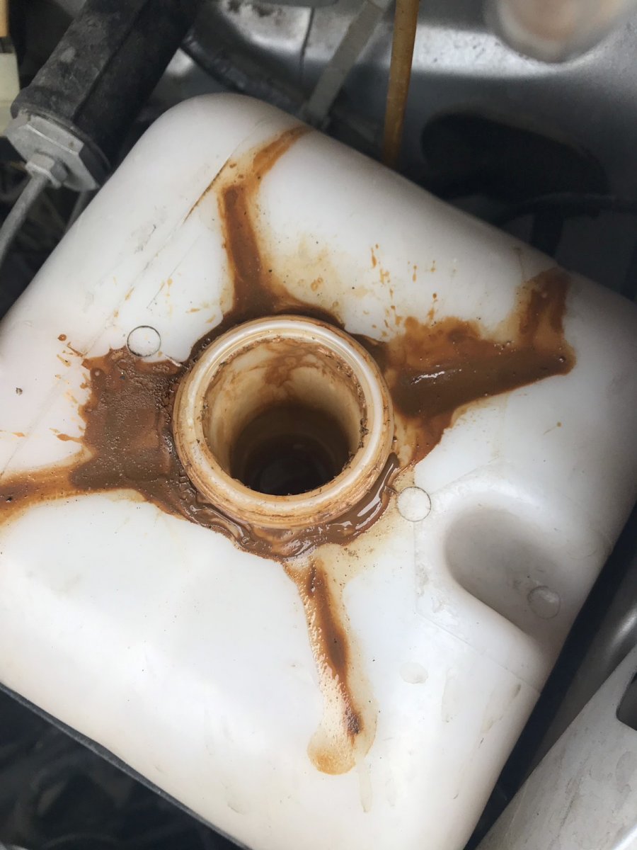

LTSimf 4 Опубликовано 23 января, 2020 дорбого времени, выдавило ОЖ из РБ . Долили дистилята жидкость довольно чистая и до этого была чище чем на картинке. Эмульсии на заливной крышке нет, может это крышка или что? Поделиться сообщением Ссылка на сообщение Поделиться на другие сайты
Alex030569 7 034 Опубликовано 24 января, 2020 (изменено) 7 часов назад, LTSimf сказал: дорбого времени, выдавило ОЖ из РБ . Долили дистилята жидкость довольно чистая и до этого была чище чем на картинке. Эмульсии на заливной крышке нет, может это крышка или что? Однозначно,я бы эту чачу слил,промыл и залил хороший антифриз. А если выдавило,то скорее всего прорыв газов идет-пробило прокладку,теплообменник мяслянный или ещё что. Изменено 24 января, 2020 пользователем Alex030569 Поделиться сообщением Ссылка на сообщение Поделиться на другие сайты
LTSimf 4 Опубликовано 24 января, 2020 13 часов назад, Alex030569 сказал: А если выдавило,то скорее всего прорыв газов идет-пробило прокладку,теплообменник мяслянный или ещё что. теплообменник на 405 е3 вроде нет,он без турбы. Если это газы то почему не всегда такое происходит Поделиться сообщением Ссылка на сообщение Поделиться на другие сайты
rusgg 4 003 Опубликовано 24 января, 2020 Ржавчина это точно газы. Если постоянно давить на педаль то газы постоянно будут попадать в систему охлаждения. Если сильно не давить и обороты побольше то можно ездить. Поделиться сообщением Ссылка на сообщение Поделиться на другие сайты
LTSimf 4 Опубликовано 24 января, 2020 1 час назад, rusgg сказал: Если сильно не давить и обороты побольше то можно ездить. т.е. до 3000 крутить и потом переключаться ? на небольшую затяжную горку трудно забирается ,поэтому давишь педаль Поделиться сообщением Ссылка на сообщение Поделиться на другие сайты
rusgg 4 003 Опубликовано 24 января, 2020 Ну так долго можно ездить. Но затяжные подъёмы надо избегать. Ещё ржавчина это скорее всего трещина в блоке. Поделиться сообщением Ссылка на сообщение Поделиться на другие сайты
LTSimf 4 Опубликовано 24 января, 2020 18 минут назад, rusgg сказал: Ну так долго можно ездить. Но затяжные подъёмы надо избегать. Ещё ржавчина это скорее всего трещина в блоке. еще блок дает трещину ? Вообще больше 3000 не кручу , машина прошла еще 800км и ничего такого не произошло Поделиться сообщением Ссылка на сообщение Поделиться на другие сайты
