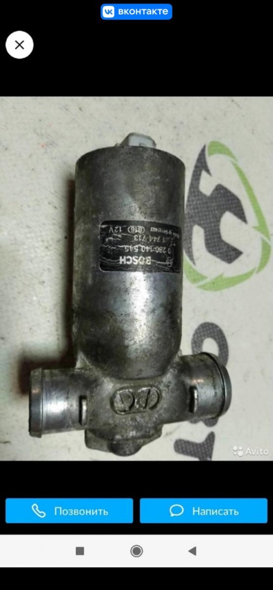

zhn36 773 Опубликовано 7 ноября, 2023 @Белочка @mishem есть рхх бош со старых бмв подходит к газели и работает лучше нашего 1 Поделиться сообщением Ссылка на сообщение Поделиться на другие сайты
mishem 1 188 Опубликовано 7 ноября, 2023 10 часов назад, zhn36 сказал: и работает лучше нашего Что ж тогда на бэхи наши ставят? Сегодня на дачу заскочил, б\у откопал рхх, с 405го движка коллектор валялся. Поставил, обороты увеличились. Завтра утром посмотрю, будет держать холостой или нет. Он же жужжать должен по моему, когда зажигание включаешь. Включить зажигапние некому было, фишку при включеном зажигании снял\одел и тишина. Не жужжит ни один, ни другой. :( Что то у меня уже мысли в сторону ДПДЗ направились. Только дома о нем подумал. Надо было тоже на даче глянуть, мож где б\у завалялся. :( Поделиться сообщением Ссылка на сообщение Поделиться на другие сайты
