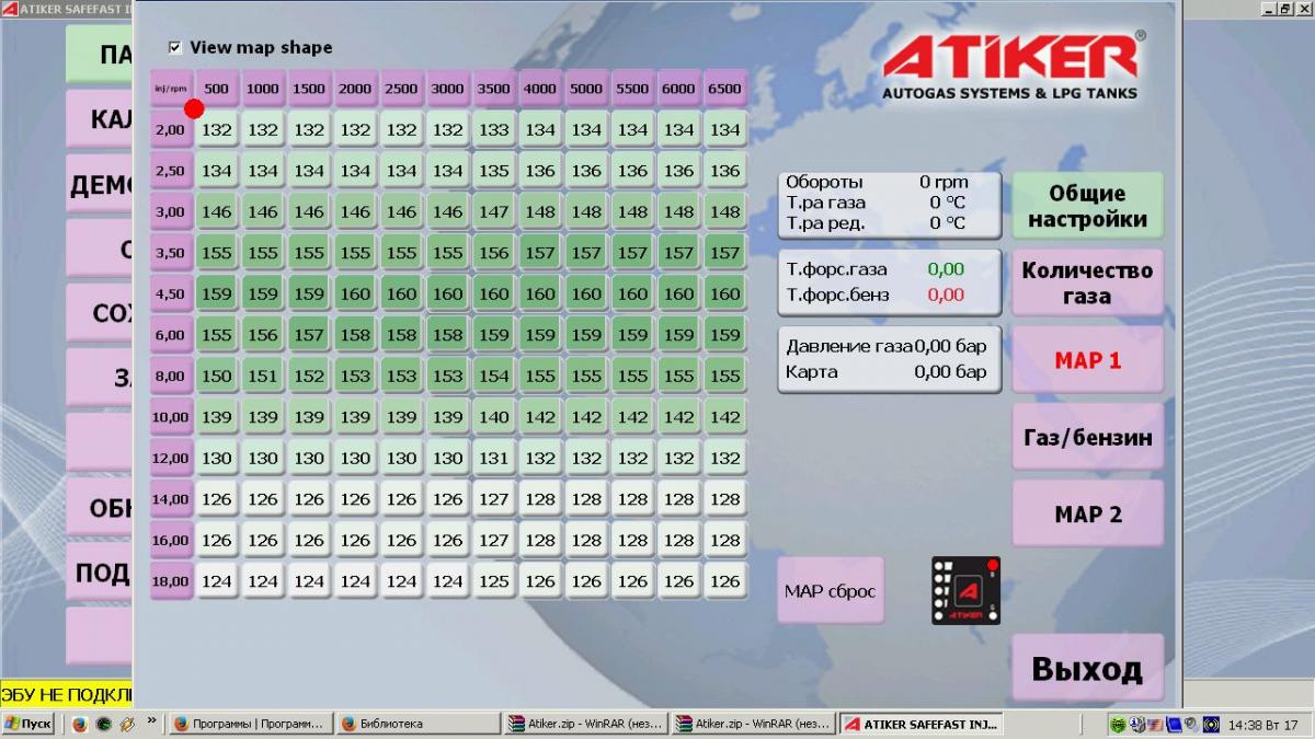

cb7121ao 2 Опубликовано 17 июня, 2014 (изменено) самое смешное, что установщики это официалы Atiker :)настраивать смесь не имеет смысла?И какая кривая на графике должна быть хоть примерно? Изменено 17 июня, 2014 пользователем cb7121ao Поделиться сообщением Ссылка на сообщение Поделиться на другие сайты
vovchelo 041 115 Опубликовано 17 июня, 2014 самое смешное, что установщики это официалы Atiker :)настраивать смесь не имеет смысла?И какая кривая на графике должна быть хоть примерно?говорить о графике нет смысла,переход на газ вы не должны замечать,никаких троений быть не должно,если не получается-проблема с форсами,с момента установки-все работало? Поделиться сообщением Ссылка на сообщение Поделиться на другие сайты

vovchelo 041 115 Опубликовано 20 июня, 2014 (изменено) гг, я так и думал, что такого ноу-хау еще не виделиврезка сделана сверху в дроссель перед бензофорсами, см.фотоя еще склоняюсь к косяку в авто (подсос, датчик какой-то, или еще что-то) так как настройщики официалы, не одну газель устанавливали и настраивали, но сами за голову берутся и не могу понять в чем подвох. есть еще один момент,если у вас топливная карта имеет вид таблицы,то ваши официалы без сканера(бензо)не смогут ее адекватно настроить Изменено 20 июня, 2014 пользователем vovchelo 041 Поделиться сообщением Ссылка на сообщение Поделиться на другие сайты
cb7121ao 2 Опубликовано 20 июня, 2014 есть еще один момент,если у вас топливная карта имеет вид таблицы,то ваши официалы без сканера(бензо)не смогут ее адекватно настроитьтопливная карта у них в виде графика, кривая примерно идет сначала сверху вниз потом до конца ровнаяони ее двигают, ну и еще меняют какие-то показаниятолько что ездил, ниразу не заглохла при сбросе газа, вроде все ок, только смущает вот то НОУ-ХАУ с трубкой, не будет ли бедновата смесь и вообще на сколько это плохо? Поделиться сообщением Ссылка на сообщение Поделиться на другие сайты
