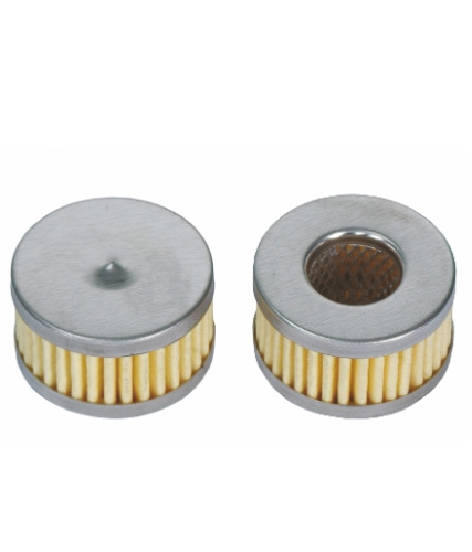

Onegin 35 Опубликовано 19 ноября, 2014 чем проще - тем надёжней :) на этом гбо проблем с ХХ практически нет, а при возникновении лечатся легко. Диафрагмы и фильтр жидкой фазы... Поделиться сообщением Ссылка на сообщение Поделиться на другие сайты

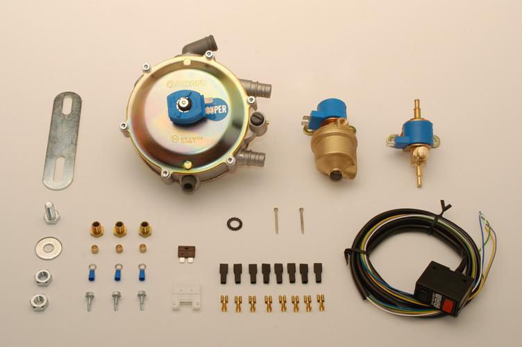

psih93 18 Опубликовано 30 января, 2015 ну ребятки проконсультируйте и так что мы имеем ГБО обычное, газ. редуктор Ловато сегодня заболел ХХ на бензине все ровно и четко но вот на газу обороты 500 и ниже и глохнет. ну вопрос не в этом а вот в чем машина работает на хх я на газ.оборудывании выкручиваю сливную пробку и через это отверстие слышно что редуктор сосет воздух и обороты приходят в норму и даже слегка завышены ВОПРОС должен ли редуктор сосать воздух или это диафрагме кирдык Поделиться сообщением Ссылка на сообщение Поделиться на другие сайты
Onegin 35 Опубликовано 16 февраля, 2015 (изменено) ну ребятки проконсультируйте и так что мы имеем ГБО обычное, газ. редуктор Ловато сегодня заболел ХХ на бензине все ровно и четко но вот на газу обороты 500 и ниже и глохнет. ну вопрос не в этом а вот в чем машина работает на хх я на газ.оборудывании выкручиваю сливную пробку и через это отверстие слышно что редуктор сосет воздух и обороты приходят в норму и даже слегка завышены ВОПРОС должен ли редуктор сосать воздух или это диафрагме кирдык Изменено 16 февраля, 2015 пользователем Onegin Поделиться сообщением Ссылка на сообщение Поделиться на другие сайты
Onegin 35 Опубликовано 16 февраля, 2015 (изменено) может фильтр жидкой фазы пора заменить Изменено 16 февраля, 2015 пользователем Onegin Поделиться сообщением Ссылка на сообщение Поделиться на другие сайты
странNik 247 Опубликовано 16 февраля, 2015 газ. редуктор Ловатовакуумный или электронный? должен ли редуктор сосать воздухдолжен редуктор сосет воздух и обороты приходят в норму и даже слегка завышенымного газа поступает,богатая смесьили настраивать редуктор или менять клапана в нем Поделиться сообщением Ссылка на сообщение Поделиться на другие сайты
