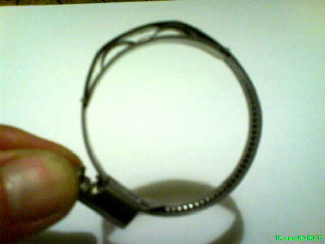

alex150 32 Опубликовано 18 января, 2009 (изменено) Коллеги, а кто-нибудь видел силиконовые шланги, патрубки для наших мафынок. Мне сегодня знакомый подарил 3 патрубка силиконовых, правда они от двигла Caterpillar -посмотрим, прикинем. И хомутов нормовсих дал - пошире обычных и с пружинкой в виде буквы 3 на ленте хомута. Тянешь хомут, эта "буковка" стремится распрямиться, создавая эффект дополнительного постоянного поджима. Я так думаю эффект должен быть положительный от этой пружинки, учитывая просадку резины и разный темп. коэф. металла и резины P.S. Фотка наспех, сильно не ругайтесь Изменено 18 января, 2009 пользователем alex150 Поделиться сообщением Ссылка на сообщение Поделиться на другие сайты

sem 12 Опубликовано 18 января, 2009 Коллеги, а кто-нибудь видел силиконовые шланги, патрубки для наших мафынок. Мне сегодня знакомый подарил 3 патрубка силиконовых, правда они от двигла Caterpillar -посмотрим, прикинем. И хомутов нормовсих дал - пошире обычных и с пружинкой в виде буквы 3 на ленте хомута. Тянешь хомут, эта "буковка" стремится распрямиться, создавая эффект дополнительного постоянного поджима. Я так думаю эффект должен быть положительный от этой пружинки, учитывая просадку резины и разный темп. коэф. металла и резины P.S. Фотка наспех, сильно не ругайтесь Силиконовых патрубков на Газель не видел, а так я бы тоже заменил "деревянные" заводские патрубки, на патрубки с более эластичной резиной. Сейчас же в основном на большенстве иномарок стоят хомуты с эффектом поджима. Поделиться сообщением Ссылка на сообщение Поделиться на другие сайты

Romzes331 5 Опубликовано 4 апреля, 2009 Я на своём авто принципиально заменил все заводские хомуты на хомуты от Normaпосле того как увидел какая большая между ними разница по качеству.Затянул заводские патрубки и забыл. Желаю всем иметь все хомуты от Norma.Вот такую модель - дёшево и очень сердито.ЗЫ: это не реклама вовсе, хомуты реально классные.Хомуты в натуре темные. :D :D :D С уважением Роман. Поделиться сообщением Ссылка на сообщение Поделиться на другие сайты

DEN12 0 Опубликовано 20 мая, 2009 Именно под наши машины пока вроде бы еще нет. Но в инете видел силконовые патрубки разных диаметров. Думаю что некоторые наши патрубки при желании можно заменить.да силикон тема хорошая главное со временем свойств своих не теряют, только вот цена высокая .А если к ним еще хомуты пружинные то вобще супер .1. шланг не перидавливает 2. свойство пружины тоесть самоподжим 3. ставятся легко пасатижами.без отверток. Поделиться сообщением Ссылка на сообщение Поделиться на другие сайты
