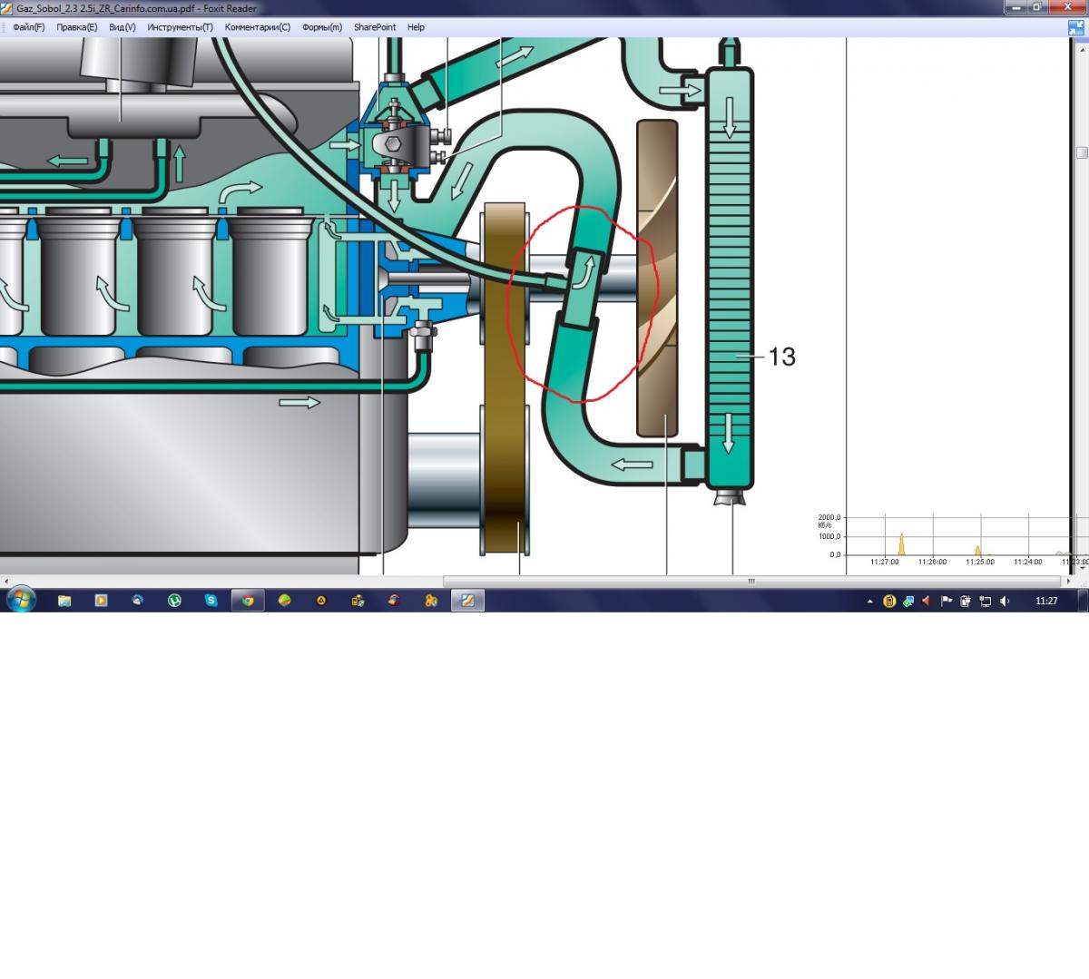

GAZ-2752 1 055 Опубликовано 21 мая, 2013 Подскажите пожалуйста, 405 инжектор, соболь. Подтекает с нижнего патрубка радиатора в том месте где он соединяется с тройником расшерит. бачка. Тройник этот железный или пластмассовый. Подозрения на трещину в тройнике. Поделиться сообщением Ссылка на сообщение Поделиться на другие сайты

GAZ-2752 1 055 Опубликовано 23 мая, 2013 (изменено) пластикПодтекает с нижнего патрубка радиатора в том месте где он соединяется с тройником расшерит. бачка. Тройник этот железный или пластмассовый. Подозрения на трещину в тройнике. Размеры может кто-то знает, хочу металический изготовить, разбирать пока никак, езжу. Изменено 23 мая, 2013 пользователем GAZ-2752 Поделиться сообщением Ссылка на сообщение Поделиться на другие сайты
GAZ-2752 1 055 Опубликовано 23 мая, 2013 [Подтекает с нижнего патрубка радиатора в том месте где он соединяется с тройником расшерит. бачка. Тройник этот железный или пластмассовый. Подозрения на трещину в тройнике. attachment=16202:Тройник.jpg]Размеры может кто-то знает, хочу металический изготовить, разбирать пока никак, езжу. Поделиться сообщением Ссылка на сообщение Поделиться на другие сайты

GAZ-2752 1 055 Опубликовано 23 мая, 2013 снял сегодня трещина на соске для бочка, завтра на работе попробую железный сделать, сварщик и токарь есть почему бы и нет. Там вроде как диаметры разные. низ меньше верх больше, судя по патрубкам. Поделиться сообщением Ссылка на сообщение Поделиться на другие сайты
