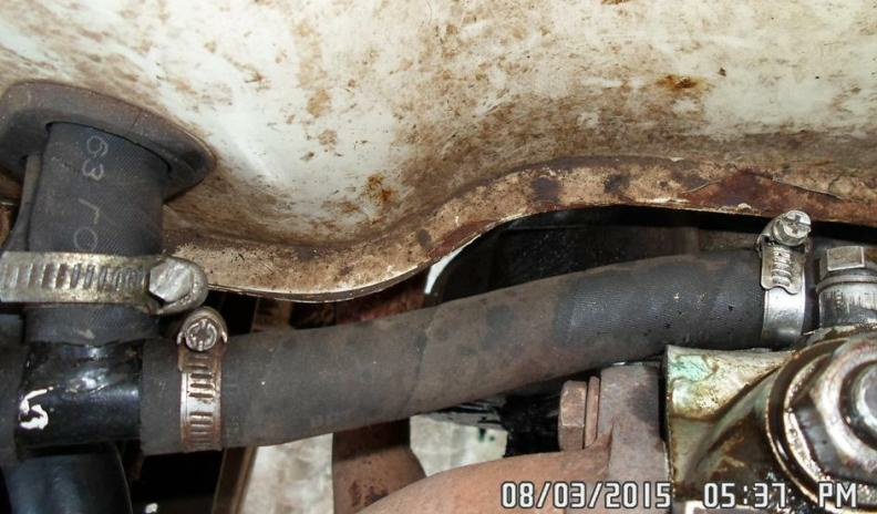

ilnurr 0 Опубликовано 8 марта, 2015 Между тройником на печку и танчиком патрубок короткий см15 оттуда сильна течь. Думаю от вибраций движка хомут не можетстянуть патрубок. Патрубки армированые, взять помягче? Поделиться сообщением Ссылка на сообщение Поделиться на другие сайты
ilnurr 0 Опубликовано 8 марта, 2015 Вот он коротыш.зажатый. у кого не так скиньте пож-та фотку Поделиться сообщением Ссылка на сообщение Поделиться на другие сайты
странNik 247 Опубликовано 8 марта, 2015 у меня в этом коротыше ещё тройник стоит на газредуктор..не течёт.шланг что на фото г.. Поделиться сообщением Ссылка на сообщение Поделиться на другие сайты
ilnurr 0 Опубликовано 8 марта, 2015 Так и меня с этого тройника идёт на редуктор. Почему г... он армированный продается метражом Поделиться сообщением Ссылка на сообщение Поделиться на другие сайты
странNik 247 Опубликовано 8 марта, 2015 вот менно метражом...через полгода наружний слой резины трескается...держится на корде и втором..пройдено давно уж Поделиться сообщением Ссылка на сообщение Поделиться на другие сайты

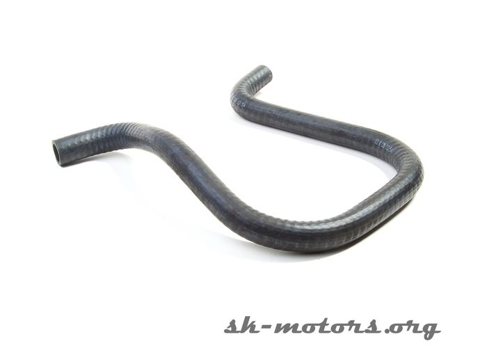

ivan4310 255 Опубликовано 9 марта, 2015 IMG_20150308_170654.JPGВот он коротыш.зажатый. у кого не так скиньте пож-та фоткуФото не мое,но у меня почти так же... У меня старый умз 4216 из первых партий,на нем шланг из печки идет на штуцер сзади головки,как у тебя... Только как видно по фото,у тебя само отверстие на много ниже в кабине прорублено,чем в новых кабинах... Вижу два косяка... Первый это непосредственная близь к выпускному коллектору... И второе,на мой взгляд самое страшное,это полное отсутствие запаса шланга на гашения колебаний двигателя!Во время работы двигателя,точка куда крепиться шланг к головке,гуляет как минимум см на 5!И все эти удары принимает уплотнительная резинка в кабине,и этот короткий шланг!Я бы предложил тебе только одно решение,удлинить его!Чем длиннее,тем меньше нагрузка на резину!Советую использовать что то типа такого (см.фото) или же любое подобное,можно использовать уголок на 90 градусов и т.д. Вообщем твоя задача отвести чуток подальше шланг от выпускного колектора,и сделать запас для амортизации,конечно все это промазать герметиком,и использовать новые хомуты,и забыть про это место :) Поделиться сообщением Ссылка на сообщение Поделиться на другие сайты
ilnurr 0 Опубликовано 9 марта, 2015 Спасибо! Сделал чуть по-другому вместо коротыша патрубок см.70 и соединил буквой "О". Подвесил на пластиковый хомут,не трется и до выпуска не достаёт. Ещё заметил выходное отверстие танчика Ф 5-6 мм.какая к чертям циркуляция ож. Нужно было рассверлить до 10 когда ремонтировал гбц Поделиться сообщением Ссылка на сообщение Поделиться на другие сайты
