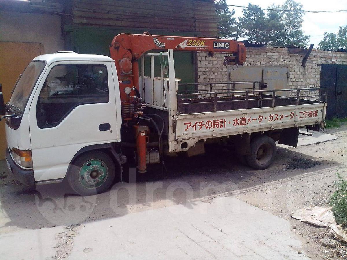

next 173 Опубликовано 16 февраля, 2019 маленький грузик с манипулятором в помощь.главное стоять мордой к воротам.у нас они 500р час стоят.пользуюсь услугами периодически.подьехал,двигатель выдернул и перевез в другой ряд в гараж с печкой 2 Поделиться сообщением Ссылка на сообщение Поделиться на другие сайты
alexey-71 38 Опубликовано 16 февраля, 2019 маленький грузик с манипулятором в помощь.главное стоять мордой к воротам.у нас они 500р час стоят.пользуюсь услугами периодически.подьехал,двигатель выдернул и перевез в другой ряд в гараж с печкойшикарная идея! я и не подумал об этом. даже чел знакомый есть с такой машиной, и мордой к воротам стоит газельваген. большое спасибо! 1 Поделиться сообщением Ссылка на сообщение Поделиться на другие сайты

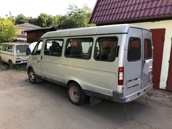

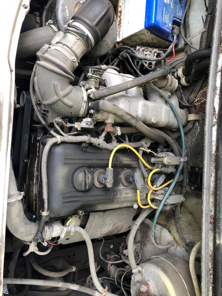

Sobol50 11 Опубликовано 20 августа, 2019 Добрый день, эксплуатанты 405 мотора. Необходима Ваша помощь в одном вопросе. Сейчас я с друзьями эксплуатируем Соболь 2752 "Комби" с мотором 406 карб. Так как по кузову этот соболь уже ржавый и гнилой, хочется что либо по свежее. Ездим мы в основном на рыбалку по 1500 км "Туда-Обратно" 5-6 раз в году. Бывший работодатель продает Газель 13 местную с мотором 40522. Пробег там реально 70 000 км. Перевод из кат. Д в кат.Б не смущает. Я покатался на ней в июне, когда была жара. Мотор в пробке очень быстро перешел за 90 гр. и продолжал греться. До 110-115 гр. поднялась. Я был вынужден включить все печки в салоне. Припарковался на обочине и смотрю что вентилятор крутится очень медленно, на первой скорости как будто. Масло гонит из под клапанной крышки. Поэтому у меня два вопроса к экспертному сообществу: 1. Стоит ли покупать данную газель с мотором 40522 на замену Соболю с 406 мотором? 2. Как в принципе по надежности моторы 40522? Поделиться сообщением Ссылка на сообщение Поделиться на другие сайты
Crady 8 671 Опубликовано 20 августа, 2019 Только что, Sobol50 сказал: Как в принципе по надежности моторы 40522 тот же самый 406 мотор.с чуть более толстыми поршнями. 1 Поделиться сообщением Ссылка на сообщение Поделиться на другие сайты
i_ninja 252 Опубликовано 20 августа, 2019 @Sobol50 норм мотор, но обычно после перегрева дует бошку. А так это тот же 406 мотор, только впрысковый и более объемный. Прокладки на силикон заменишь и не будет ничего течь. Поставишь норм радиатор и греться не будет. 1 Поделиться сообщением Ссылка на сообщение Поделиться на другие сайты
german 1 062 Опубликовано 20 августа, 2019 Надежный, спору нет... Поделиться сообщением Ссылка на сообщение Поделиться на другие сайты
