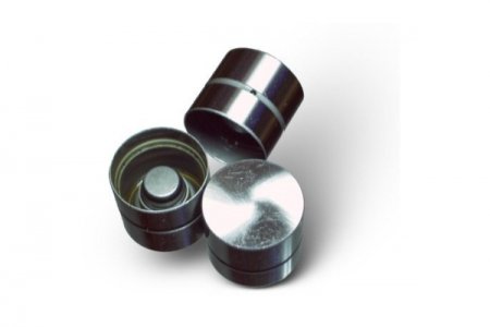

mazay1990 40 Опубликовано 23 октября, 2016 Без разницы. Стоит ли разбирать с такими познаниями? :)можно подумать самолет разоьбраля просто думал какието для впускных, какието для выпускных Поделиться сообщением Ссылка на сообщение Поделиться на другие сайты
rusgg 4 007 Опубликовано 23 октября, 2016 Тонкие для выпуска лучше Поделиться сообщением Ссылка на сообщение Поделиться на другие сайты
Татарин 7 921 Опубликовано 23 октября, 2016 Тонкие для выпуска лучшеВ чём разница? Поделиться сообщением Ссылка на сообщение Поделиться на другие сайты
rusgg 4 007 Опубликовано 23 октября, 2016 Давление меньше, и еще они попадали мне ниже стандартных Поделиться сообщением Ссылка на сообщение Поделиться на другие сайты
mazay1990 40 Опубликовано 23 октября, 2016 (изменено) подскажи какую прокладку под гбц ложить? асбест или метал?это впуск?а это выпуск? Изменено 23 октября, 2016 пользователем mazay1990 Поделиться сообщением Ссылка на сообщение Поделиться на другие сайты
rusgg 4 007 Опубликовано 23 октября, 2016 Да примерно так.Прокладку какая была ту и ложи Поделиться сообщением Ссылка на сообщение Поделиться на другие сайты
mazay1990 40 Опубликовано 23 октября, 2016 Да примерно так.Прокладку какая была ту и ложитак это как)))1ая картинка впуск?2ая выпуск? Поделиться сообщением Ссылка на сообщение Поделиться на другие сайты
rusgg 4 007 Опубликовано 23 октября, 2016 Нее, наоборот Поделиться сообщением Ссылка на сообщение Поделиться на другие сайты
Татарин 7 921 Опубликовано 23 октября, 2016 Они только весом отличаются.Лёгкие уменьшают подвижную массу(клапан.тарелка,сухари,гидрокомпенсатор) что влияет на скорость закрытия клапанов.Но это для, тех кто движки крутит запредельно.Для тех режимов в которых работает основная масса народа,это не важно.Но гидрики нужно поставить на свои места.Они там уже "устаканились" Поделиться сообщением Ссылка на сообщение Поделиться на другие сайты
Crady 8 677 Опубликовано 23 октября, 2016 Но гидрики нужно поставить на свои места.разрядить,да втыкай куда хочешь.главное прокачать перед пуском Поделиться сообщением Ссылка на сообщение Поделиться на другие сайты
rusgg 4 007 Опубликовано 23 октября, 2016 Они только весом отличаются.Лёгкие уменьшают подвижную массу(клапан.тарелка,сухари,гидрокомпенсатор) что влияет на скорость закрытия клапанов.Но это для, тех кто движки крутит запредельно.Для тех режимов в которых работает основная масса народа,это не важно.Но гидрики нужно поставить на свои места.Они там уже "устаканились"диаметр плунжера меньше у тонкого , и высота Чё пробовал сжимать и высота одинаковая у них была ? Поделиться сообщением Ссылка на сообщение Поделиться на другие сайты
Татарин 7 921 Опубликовано 23 октября, 2016 диаметр плунжера меньше у тонкого , и высота Чё пробовал сжимать и высота одинаковая у них была ?Не перемерял высоту плунжера.Не было нужды.А когда с валами представляется повозится,всё-время перемеряю выход клапана. Поделиться сообщением Ссылка на сообщение Поделиться на другие сайты
mazay1990 40 Опубликовано 24 октября, 2016 уважаемые разъяснитея распредвалы подвел пометкам- и вынул их, коленвал больше не трогал. если я сейчас так же распредвалы соберу- не нарушиться зажигание?Они только весом отличаются.Лёгкие уменьшают подвижную массу(клапан.тарелка,сухари,гидрокомпенсатор) что влияет на скорость закрытия клапанов.Но это для, тех кто движки крутит запредельно.Для тех режимов в которых работает основная масса народа,это не важно.Но гидрики нужно поставить на свои места.Они там уже "устаканились"а не подскажите как отличить впускные от выпускных если голова уже притянута к блоку. Поделиться сообщением Ссылка на сообщение Поделиться на другие сайты
