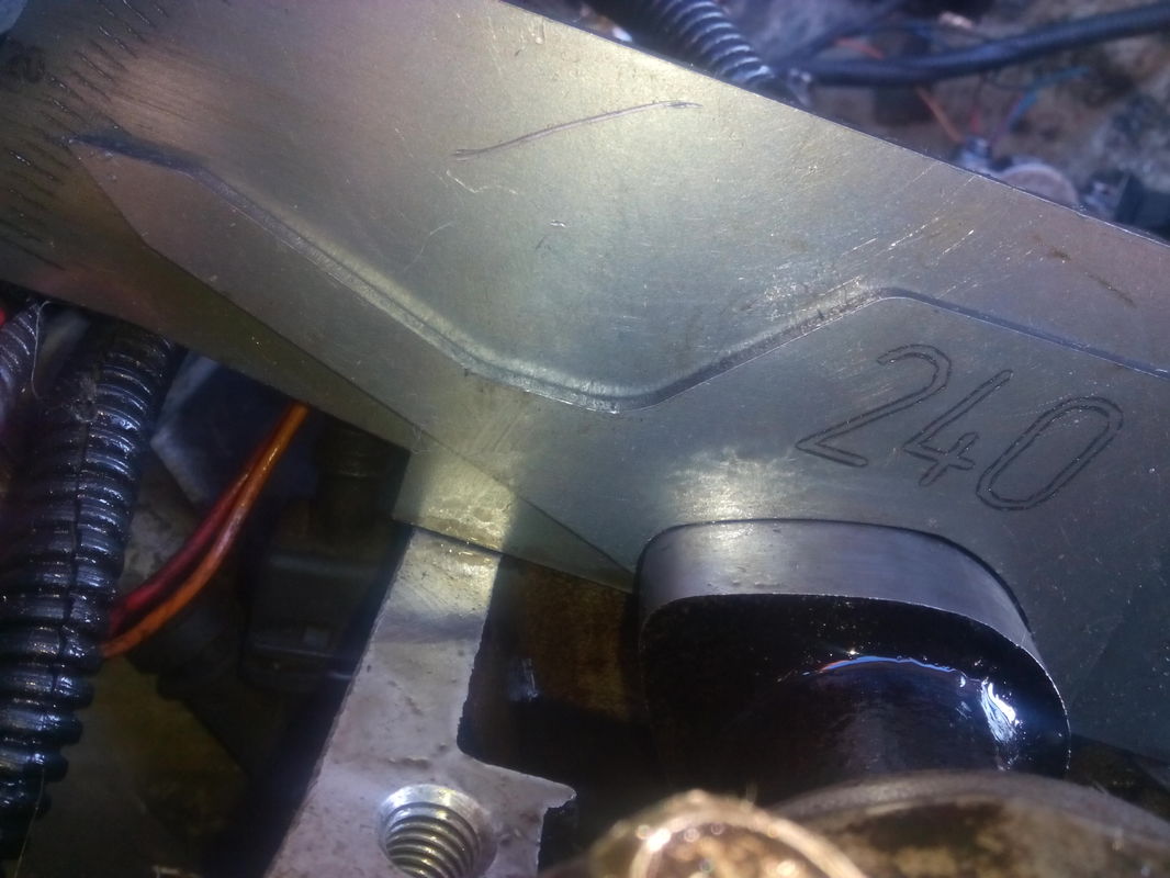

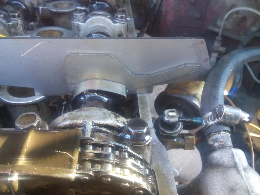

Берси 623 Опубликовано 7 декабря, 2016 (изменено) в смысле вниз? нижние отверстия огромныея сделал как на картинке не правильно чтоли?Правильно! Те два отверстия что рядом - используются для впуска или выпуска - а то большое просто технологическое для балансировки массы вала.А разрезухи можно заказать в Прогрессе. Изменено 7 декабря, 2016 пользователем Берси Поделиться сообщением Ссылка на сообщение Поделиться на другие сайты

mazay1990 40 Опубликовано 8 декабря, 2016 пацаныну что не такемае Поделиться сообщением Ссылка на сообщение Поделиться на другие сайты

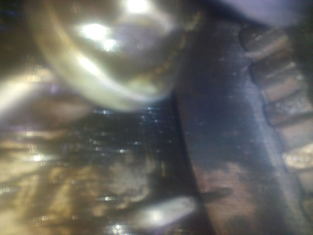

GoldeN 624 Опубликовано 8 декабря, 2016 Зубы щитал на шкиве? а то может метка ушла на дэмфере Поделиться сообщением Ссылка на сообщение Поделиться на другие сайты

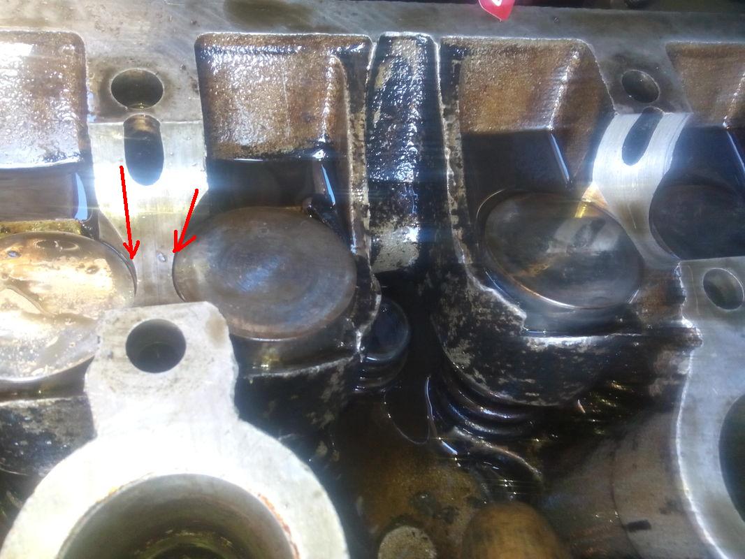

mazay1990 40 Опубликовано 8 декабря, 2016 (изменено) Зубы щитал на шкиве? а то может метка ушла на дэмфере15ый зуб соответствует метки20ый зауб в это время на ДПКВда отвертка из цилиндра максимально торчит вот еще вопрос. щас снял валы- гидрики слабые нашелпочемуто впускные толкатели 1ого цилиндра на разной высоте другг от друга- чо к чему? пружина чтоли сломана? Изменено 8 декабря, 2016 пользователем mazay1990 Поделиться сообщением Ссылка на сообщение Поделиться на другие сайты
Берси 623 Опубликовано 8 декабря, 2016 пацаныну что не такемаеВыпускной вал нормально стоит где то в районе 17 - 18 градусов - хотя я бы его ещё ниже опустил на фазе 240 нужен угол 14 - 15.А вот впускной вал нужно провернуть по часовой стрелке что бы стрелка встала на 22 - 23 градуса. Правда мне кажется что судя по фото транспортир лежит на кабель канале и чуть приподнят относительно стрелки.И это - я уже наверное раз 500 сказал что метке на демпфере верить нельзя ... но вы с упорством архаров - ориентируетесь на неё.15ый зуб соответствует метки20ый зауб в это время на ДПКВда отвертка из цилиндра максимально торчит вот еще вопрос. щас снял валы- гидрики слабые нашелпочемуто впускные толкатели 1ого цилиндра на разной высоте другг от друга- чо к чему? пружина чтоли сломана?просто неправильно собран компенс. 1 Поделиться сообщением Ссылка на сообщение Поделиться на другие сайты
mazay1990 40 Опубликовано 8 декабря, 2016 (изменено) Выпускной вал нормально стоит где то в районе 17 - 18 градусов - хотя я бы его ещё ниже опустил на фазе 240 нужен угол 14 - 15.А вот впускной вал нужно провернуть по часовой стрелке что бы стрелка встала на 22 - 23 градуса. Правда мне кажется что судя по фото транспортир лежит на кабель канале и чуть приподнят относительно стрелки.И это - я уже наверное раз 500 сказал что метке на демпфере верить нельзя ... но вы с упорством архаров - ориентируетесь на неё.просто неправильно собран компенс.понял попробую Изменено 8 декабря, 2016 пользователем mazay1990 Поделиться сообщением Ссылка на сообщение Поделиться на другие сайты
rusgg 4 004 Опубликовано 8 декабря, 2016 Который длиннее тот и хуже компенсатор.Пружина там не ломается Поделиться сообщением Ссылка на сообщение Поделиться на другие сайты
