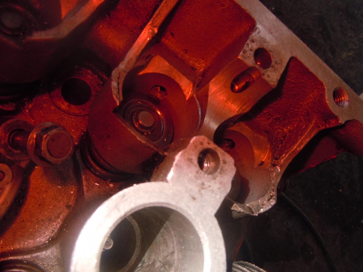

по книге 2.5 мм там диаметр отверстия.
Олег, это по книге )). По факту я без сверления метчиком на 5 резьбу нарезал и вкручивал жиклёр.
Crady
я эт в курсе,когда почти неделю голову ломал.теперь при ремонте сразу проверяю диаметр дырдочки..
mazay1990
А где эта дырка
Игорь 73
Их две по сути: 1. там где привод насоса с промвалом. 2.тоже из основной магистрали ,но на сам валик привода.без снятия блока с машины не зажиклерите это отверстие.Можно конечно как то с зеркальцем,снять впуск,вынуть валик привода насоса..но я как то не уверен в положительном результате.
