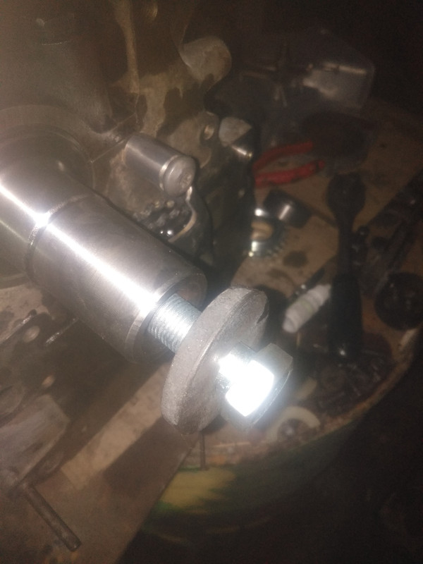

mazay1990 40 Опубликовано 9 июня, 2019 И 514 мнасосе Поделиться сообщением Ссылка на сообщение Поделиться на другие сайты
mazay1990 40 Опубликовано 10 июня, 2019 Нормально? Поделиться сообщением Ссылка на сообщение Поделиться на другие сайты
Татарин 7 683 Опубликовано 10 июня, 2019 Не-а. Сброс идёт . Поделиться сообщением Ссылка на сообщение Поделиться на другие сайты
mazay1990 40 Опубликовано 10 июня, 2019 На 2мм сделалВ гидронатяжители тоже по 2мм следаюwhat is the average salary of a forensic anthropologistШило 2мм не лезетэту не стану трогать. Там меньше 2мм На 2мм сделалБыло 4 Поделиться сообщением Ссылка на сообщение Поделиться на другие сайты

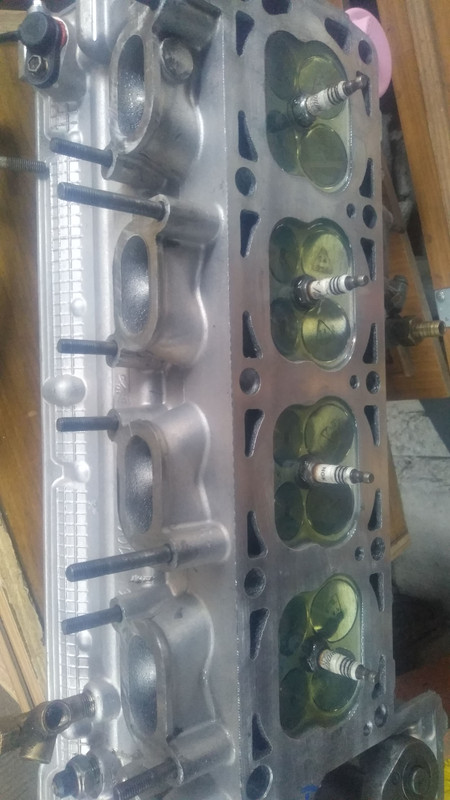

mazay1990 40 Опубликовано 11 июня, 2019 Кто в курсе на новой головке ЗМЗ стоит вскрывать клапана и протирать их Поделиться сообщением Ссылка на сообщение Поделиться на другие сайты
Татарин 7 683 Опубликовано 11 июня, 2019 Кто в курсе на новой головке ЗМЗ стоит вскрывать клапана и протирать ихЭто, и просто керосином можно проверить.Зачем лишний раз, без надобности, железо дёргать? Поделиться сообщением Ссылка на сообщение Поделиться на другие сайты

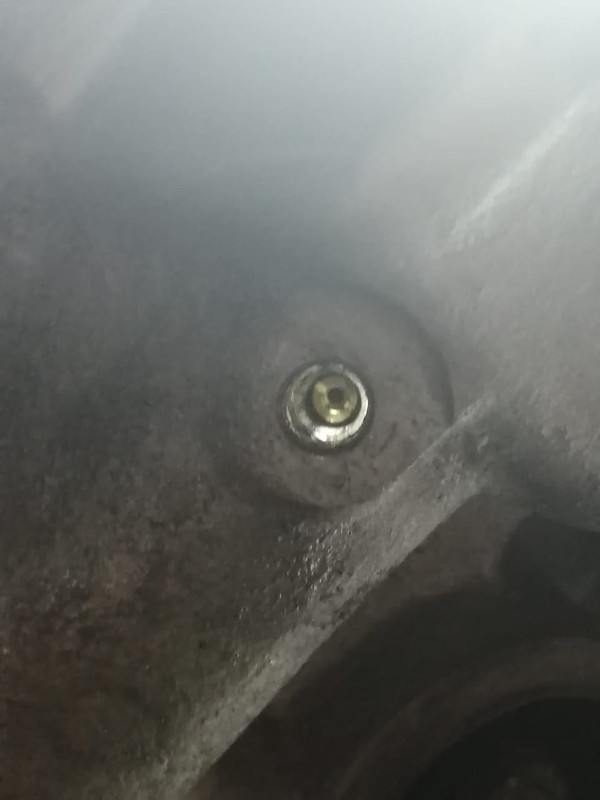

mazay1990 40 Опубликовано 11 июня, 2019 В крутил вниз жиклер с 3мм дыройshell gas station near meЭто, и просто керосином можно проверить.Зачем лишний раз, без надобности, железо дёргать? Проверял соляркой утеклр многоДумаю может через свечи Поделиться сообщением Ссылка на сообщение Поделиться на другие сайты
РИЕ 56 Опубликовано 11 июня, 2019 В крутил вниз жиклер с 3мм дыройshell gas station near me Проверял соляркой утеклр многоДумаю может через свечиУ меня, после снятия головки, керосин протек только в одном цилиндре. Часа за два уровень упал в половину. А по факту получилась замена всех клапанов и направляшек. Поделиться сообщением Ссылка на сообщение Поделиться на другие сайты
Татарин 7 683 Опубликовано 11 июня, 2019 Проверял соляркой утеклр многоДумаю может через свечиТак бери фонарик и в каналы смотри.Если клапана сифонят, вся юшка туда прольётся. Поделиться сообщением Ссылка на сообщение Поделиться на другие сайты
i_ninja 252 Опубликовано 11 июня, 2019 mazay1990, мне на новой притирали т.к. текли. Поделиться сообщением Ссылка на сообщение Поделиться на другие сайты
Crady 8 671 Опубликовано 11 июня, 2019 мне на новой притирали т.к. текли.на новой заводской так и будет,это обусловлено разницей в углах седла и клапана,после запуска они садятся на место.технология такая.так что на неработавшей головке с завода вообще нет смысла проливать клапана.вот если на поработавшей текут,тогда печаль беда. Поделиться сообщением Ссылка на сообщение Поделиться на другие сайты

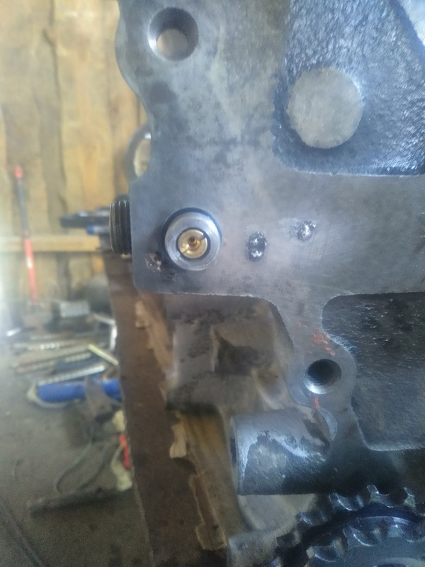

mazay1990 40 Опубликовано 11 июня, 2019 У кого гидронатяжитель работает на жиклере 2мм? Поделиться сообщением Ссылка на сообщение Поделиться на другие сайты

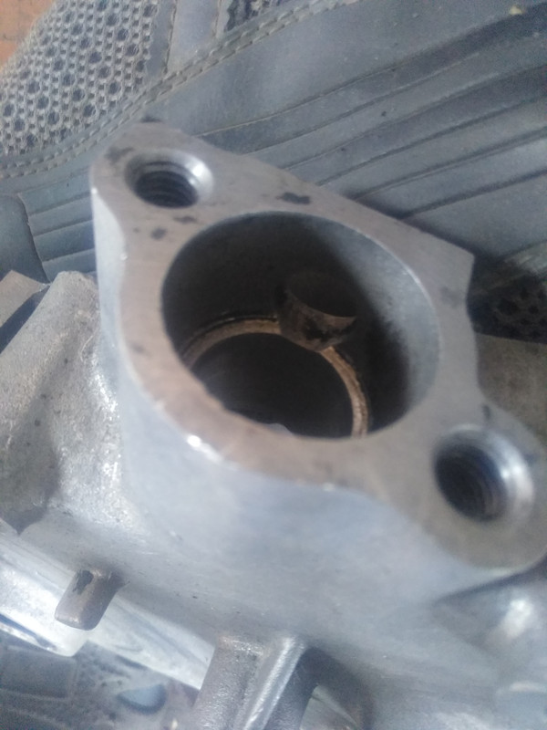

mazay1990 40 Опубликовано 13 июня, 2019 petrol stations open 24 hours правильно прикручен натяжной? Что за резьба тогда слева от него Поделиться сообщением Ссылка на сообщение Поделиться на другие сайты
rusgg 4 003 Опубликовано 13 июня, 2019 Это же верхний :)Он должен в переднюю цепь попадать. Две крайние дырки для кронштейна натяжителя ,а средняя для болтпереход ,это раньше такие ставили Жиклер в подаче масла в гидронат ,если все нормально в натяж то никакого эффекта не даст. Так как потока масла там нет. Если есть износ крышки или самого гидро,то появится поток масла ,и соответсвенно жиклер снизит поток и давление в гидро,что приблизит момент обрыва цепи Поделиться сообщением Ссылка на сообщение Поделиться на другие сайты
