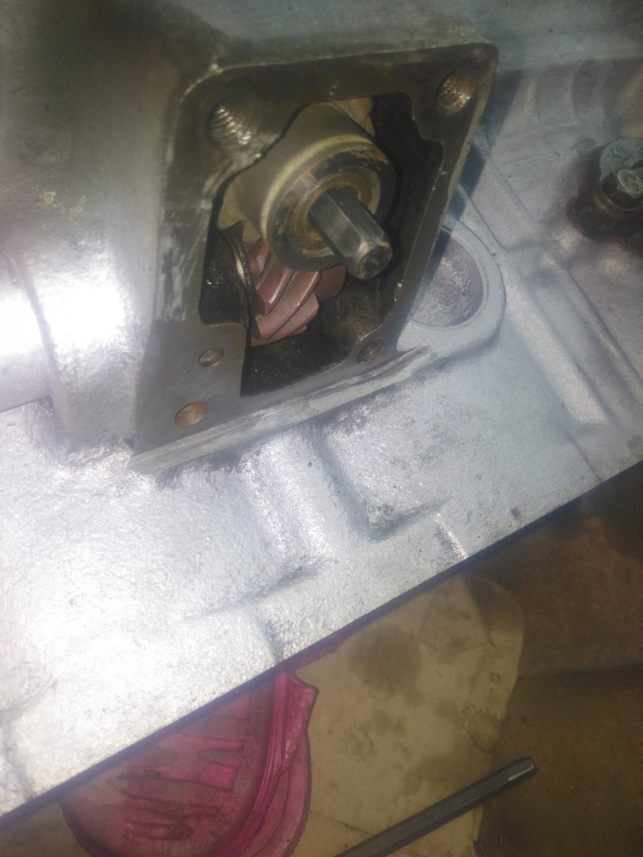

Crady 8 673 Опубликовано 13 июня, 2019 Чо делатьпоршня резать.блок вообще в случае крайней необходимости трогают.иначе получается то что у тебя видим Поделиться сообщением Ссылка на сообщение Поделиться на другие сайты
rusgg 4 003 Опубликовано 13 июня, 2019 Я вижу какую-то муть. И вроде плоскость передней крышки ниже блока? Поделиться сообщением Ссылка на сообщение Поделиться на другие сайты
mazay1990 40 Опубликовано 14 июня, 2019 Я вижу какую-то муть. И вроде плоскость передней крышки ниже блока?ну. Доработать на Пиль ником?поршня резать.блок вообще в случае крайней необходимости трогают.иначе получается то что у тебя видимпоршня? Из-за лобовины?Я вижу какую-то муть. И вроде плоскость передней крышки ниже блока?выше Поделиться сообщением Ссылка на сообщение Поделиться на другие сайты
rusgg 4 003 Опубликовано 14 июня, 2019 По этому где то писали что блок точить надо с передней крышкой видимо Поделиться сообщением Ссылка на сообщение Поделиться на другие сайты
Татарин 7 736 Опубликовано 14 июня, 2019 ну. Доработать на Пиль ником? Ты уверен,что спилишь параллельно плоскости блока? Не будет потом масло из под головы ручьём течь?Что -то наблюдая за темой, я сомневаюсь. 1 Поделиться сообщением Ссылка на сообщение Поделиться на другие сайты
mazay1990 40 Опубликовано 14 июня, 2019 Ты уверен,что спилишь параллельно плоскости блока? Не будет потом масло из под головы ручьём течь?Что -то наблюдая за темой, я сомневаюсь.оно всегда текло оттуда.Герметиком может спасусьПо этому где то писали что блок точить надо с передней крышкой видимода. Пропустил этот момент Поделиться сообщением Ссылка на сообщение Поделиться на другие сайты
rusgg 4 003 Опубликовано 14 июня, 2019 Видимо нужно плоскую поверхность, на нее крышку и камень в идеале квадратный Квадрат например шкуркой Поделиться сообщением Ссылка на сообщение Поделиться на другие сайты
Татарин 7 736 Опубликовано 14 июня, 2019 оно всегда текло оттуда.Герметиком может спасусь Опять на АВОСЬ всё сделаешь?Кусок стекла (хотя-бы) толстого найдёшь? Бери стекло укладывай на блок и потихоньку спиливай крышку напильником,постоянно проверяя стеклом.В высоких местах, оно будет утыкаться в металл крышки,Напильник возьми со средней насечкой,небольшой.Что-бы алюминия на него не натягивало,протирай мелом.И не спеша погнал.Можно шабер сделать из напильника побольше.Шабрение знаешь что такое?И. крышка должна быть затянута. Поделиться сообщением Ссылка на сообщение Поделиться на другие сайты

mazay1990 40 Опубликовано 16 июня, 2019 Обрезать? Поделиться сообщением Ссылка на сообщение Поделиться на другие сайты
rusgg 4 003 Опубликовано 16 июня, 2019 Можно еще отгрызть 1 Поделиться сообщением Ссылка на сообщение Поделиться на другие сайты

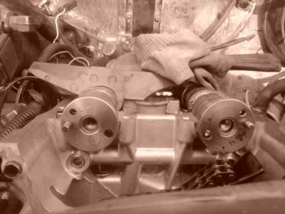

mazay1990 40 Опубликовано 18 июня, 2019 на траверсу подушками кинул. погода не дает дособрать Поделиться сообщением Ссылка на сообщение Поделиться на другие сайты

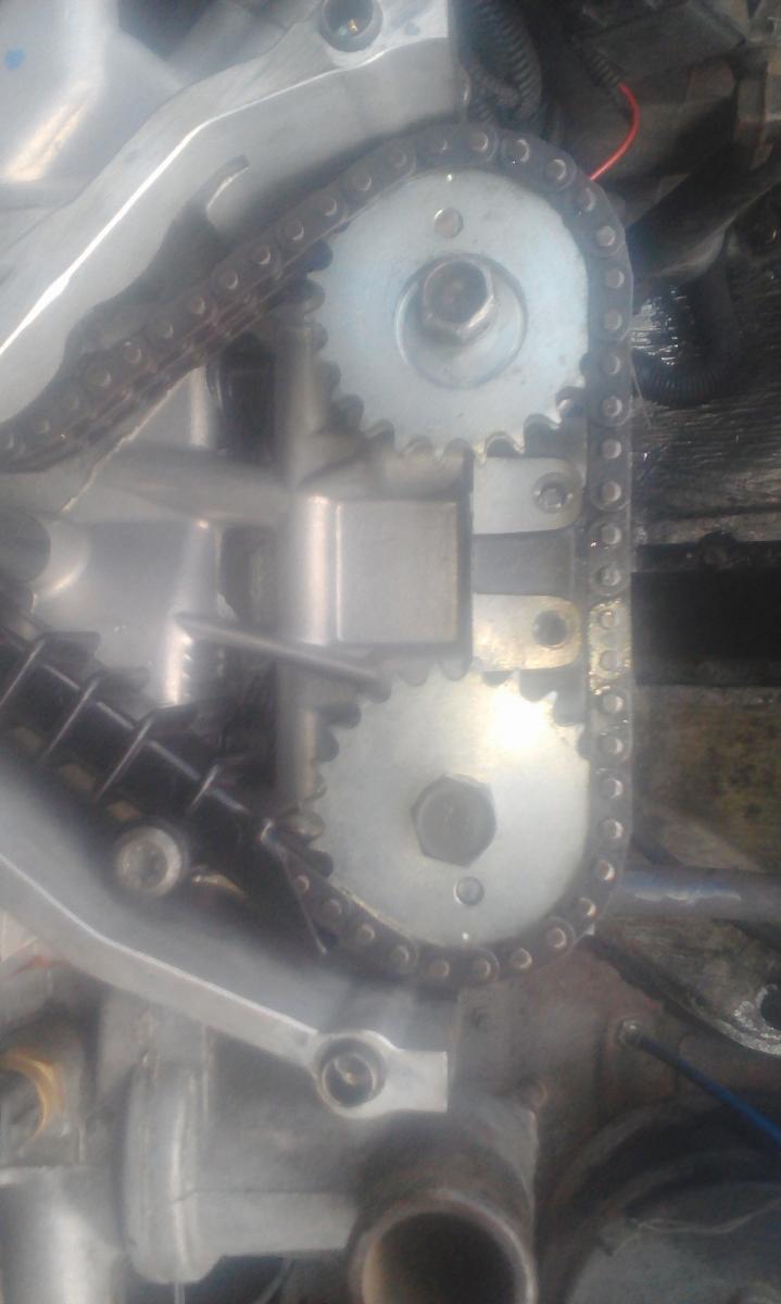

mazay1990 40 Опубликовано 22 июня, 2019 (изменено) Завёл. Урчит. Давка за 5Глохнет сразу и педалью акселератора не разгазуешКажет на дмрв( код18)В нём дело? Или метки18 Высокий уровень сигнала датчика температуры воздуха (ДТВ) Изменено 22 июня, 2019 пользователем Дмитрий Поделиться сообщением Ссылка на сообщение Поделиться на другие сайты
mazay1990 40 Опубликовано 22 июня, 2019 Упс это не дмрв. Это датчик температуры воздуха перепутал провода с датчиком детонации.Чек потухВсе таки зажигание промахнулся я походу Поделиться сообщением Ссылка на сообщение Поделиться на другие сайты
mazay1990 40 Опубликовано 22 июня, 2019 Правильно штифты поставил?Вот так метки стояли Что скажете Поделиться сообщением Ссылка на сообщение Поделиться на другие сайты
