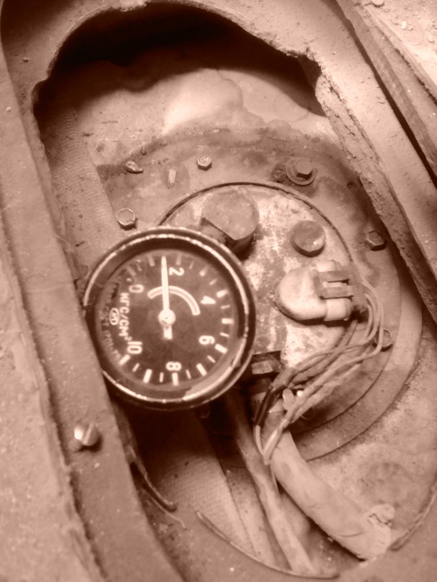

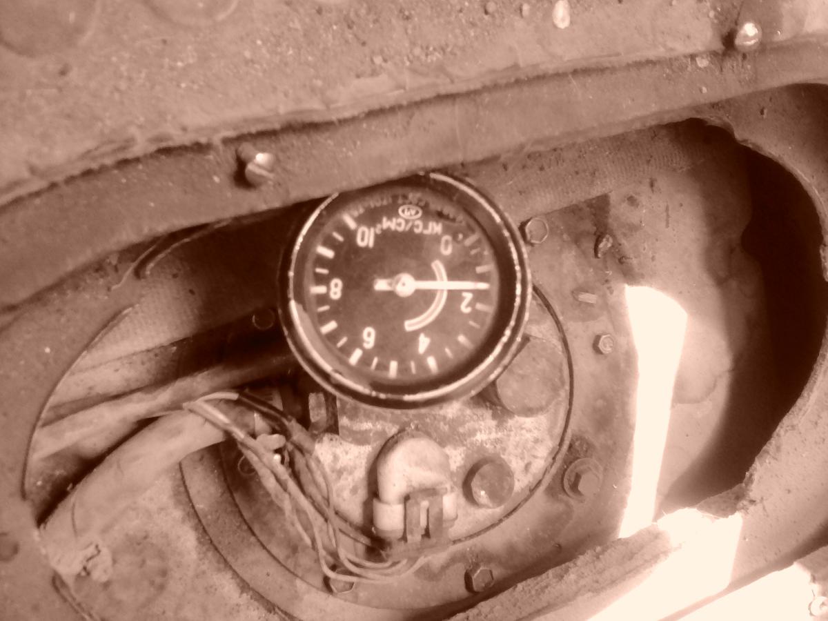

mazay1990 40 Опубликовано 24 июня, 2019 Парни насос всего 1.5 очка надавил Поделиться сообщением Ссылка на сообщение Поделиться на другие сайты
rusgg 4 002 Опубликовано 24 июня, 2019 На прямую в манометр давит 1.5? Разбирай чё думать то Поделиться сообщением Ссылка на сообщение Поделиться на другие сайты
mazay1990 40 Опубликовано 24 июня, 2019 Разобрал вытащил. В ведре меряю уже почти 3 от очка. Скок надо а вообще В ведре уже 3 качает Скок надо Поделиться сообщением Ссылка на сообщение Поделиться на другие сайты
rusgg 4 002 Опубликовано 24 июня, 2019 6 3 минимум ,скорее всего не хватит Поделиться сообщением Ссылка на сообщение Поделиться на другие сайты
ИванСПб 1 244 Опубликовано 24 июня, 2019 (изменено) Евро три 4 очка, евро 2 три. Сами моторчики одинаковые, разница в регуляторах давления Изменено 24 июня, 2019 пользователем ИванСПб Поделиться сообщением Ссылка на сообщение Поделиться на другие сайты
mazay1990 40 Опубликовано 24 июня, 2019 Евро три 4 очка, евро 2 три. Сами моторчики одинаковые, разница в регуляторах давленияа без её евроПоменял насосТолку нету Поделиться сообщением Ссылка на сообщение Поделиться на другие сайты

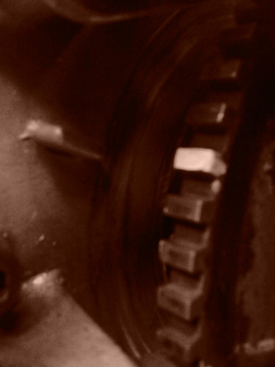

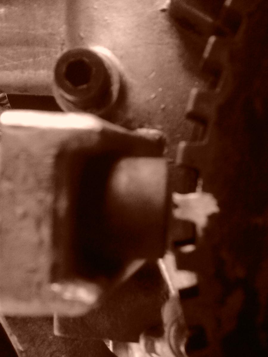

mazay1990 40 Опубликовано 25 июня, 2019 Братцы а у меня кариес на шкивуЗубов тютю Поделиться сообщением Ссылка на сообщение Поделиться на другие сайты
mazay1990 40 Опубликовано 25 июня, 2019 Братцы а у меня кариес на шкивуЗубов тютюпоказалось мне- один там пробел(Один. От него 15й зуб напротив метки, или нижний срез 20 го зуба по середине ДПКВ.Сажа - или смесь богатит или чуток масла поджирает.нижний срез? это типа конец 20го и начало 21го?а я чуть не довожу до середины дкпв на 20ый зуб. тобишь срез 19го делаюмож тут собака? Поделиться сообщением Ссылка на сообщение Поделиться на другие сайты
Татарин 7 412 Опубликовано 25 июня, 2019 Мазай,"Зуб" это вобще-то выступ.У тебя во рту зубы или впадины?Когда пишут по "20" зубу на ДПКВ ,это значит вершиной зуба напротив пластинки в датчике.Или когда тебе показывают(!!!) 15 зуб на отлив в крышке, то это значит что вершина зуба напротив вершины отлива. Что соответствует ВМТ 1 цилиндра. Поделиться сообщением Ссылка на сообщение Поделиться на другие сайты
mazay1990 40 Опубликовано 25 июня, 2019 Мазай,"Зуб" это вобще-то выступ.У тебя во рту зубы или впадины?Когда пишут по "20" зубу на ДПКВ ,это значит вершиной зуба напротив пластинки в датчике.Или когда тебе показывают(!!!) 15 зуб на отлив в крышке, то это значит что вершина зуба напротив вершины отлива. Что соответствует ВМТ 1 цилиндра. я так и делаю Поделиться сообщением Ссылка на сообщение Поделиться на другие сайты

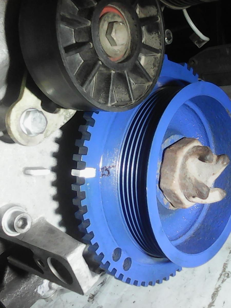

mazay1990 40 Опубликовано 25 июня, 2019 Вот Поделиться сообщением Ссылка на сообщение Поделиться на другие сайты
Берси 623 Опубликовано 25 июня, 2019 (изменено) показалось мне- один там пробел(нижний срез? это типа конец 20го и начало 21го?а я чуть не довожу до середины дкпв на 20ый зуб. тобишь срез 19го делаюмож тут собака?20й зуб - он имеет форму положенной набок буквы i= так вот именно нижний край ну или срез этой буквы (зуба) когда стоит по середине датчика и есть идеальное 100% ВМТ.Проверил примерно на сотне моторов. Изменено 25 июня, 2019 пользователем Берси Поделиться сообщением Ссылка на сообщение Поделиться на другие сайты
mazay1990 40 Опубликовано 25 июня, 2019 20й зуб - он имеет форму положенной набок буквы i= так вот именно нижний край ну или срез этой буквы (зуба) когда стоит по середине датчика и есть идеальное 100% ВМТ.Проверил примерно на сотне моторов.тоесть на фотке постом выше не доведено до вмт? Поделиться сообщением Ссылка на сообщение Поделиться на другие сайты
