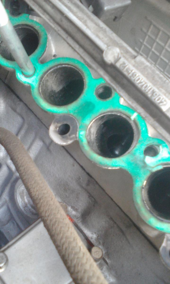

Allegator 174 Опубликовано 3 июля, 2019 тоже собрал мотор. завожу-хрен. холостых нет, работает только с нажатой педалью газа. снял впускной коллектор, промазал прокладку герметиком. завожу-холостые есть, но мотор колбасит и выхлоп едкий. снимаю еще раз и вижу что прокладка от евро-3. вот так засада)))) ставлю норм прокладку и мотор шепчет Поделиться сообщением Ссылка на сообщение Поделиться на другие сайты

mazay1990 40 Опубликовано 4 июля, 2019 (изменено) Воттоже собрал мотор. завожу-хрен. холостых нет, работает только с нажатой педалью газа. снял впускной коллектор, промазал прокладку герметиком. завожу-холостые есть, но мотор колбасит и выхлоп едкий. снимаю еще раз и вижу что прокладка от евро-3. вот так засада)))) ставлю норм прокладку и мотор шепчетгде ты раньше б ылЯ спешил в том месте когда собирал Изменено 4 июля, 2019 пользователем mazay1990 Поделиться сообщением Ссылка на сообщение Поделиться на другие сайты
Allegator 174 Опубликовано 4 июля, 2019 у меня такая же фигня. два раза коллектор снимал. вчера только собрал Поделиться сообщением Ссылка на сообщение Поделиться на другие сайты
mazay1990 40 Опубликовано 4 июля, 2019 Какая такая жеУ меня прокладка не та. Зачем тогда два раза? Поделиться сообщением Ссылка на сообщение Поделиться на другие сайты
Allegator 174 Опубликовано 4 июля, 2019 так и у меня не та была. когда первый раз снял-не обратил на нее внимания. просто промазал герметосом Поделиться сообщением Ссылка на сообщение Поделиться на другие сайты
