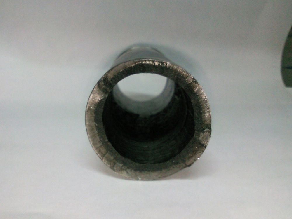

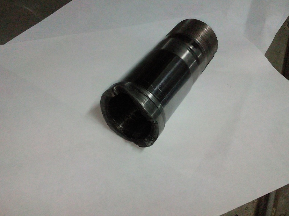

jeka96 0 Опубликовано 2 мая, 2012 всем привет!машина 2008 года,термо-будка, пробег 130 000 км, сломался чулок. ремонт обошелся около 23000 + 5т.р эвакуатор. написали письмо на завод, ждем ответ! вот пару фоток обломка Поделиться сообщением Ссылка на сообщение Поделиться на другие сайты
Сергей779 16 Опубликовано 2 мая, 2012 Ужасть.Никуда хоть не влетел?На скорости это произошло? Поделиться сообщением Ссылка на сообщение Поделиться на другие сайты
jeka96 0 Опубликовано 8 мая, 2012 заметил когда переключался на пятую. чуть-чуть не улетел с дороги на обочину, прям на самом краю остановился. ужас как страшно! Поделиться сообщением Ссылка на сообщение Поделиться на другие сайты
