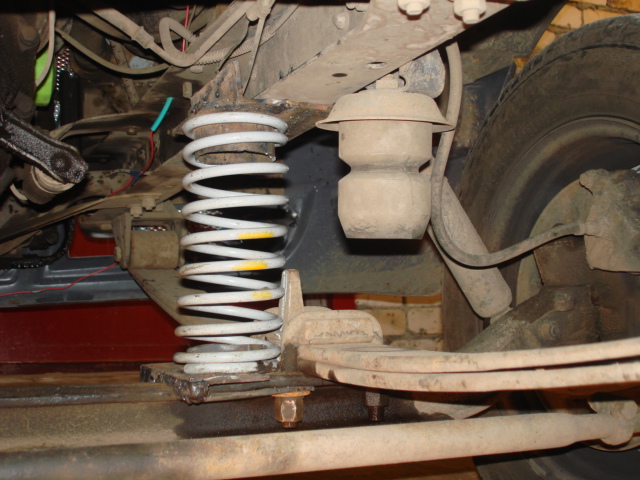

truckdriver 4 Опубликовано 13 марта, 2009 Прикольно, а зачем это надо? Что именно меняется в поведении, я теперь тоже хочу пружины такие вперед. У меня очень сильно усиленны рессоры, хочу спереди поставить все в стандарте и примостырить вашим методом пружины, есть смысл?Шурин ставил пружины,потерял день на подгонку,съездил в рейс,приехал и выкинул.Сказал что машина начала рыскать Поделиться сообщением Ссылка на сообщение Поделиться на другие сайты
leonid 0 Опубликовано 15 марта, 2009 рыскает из-за аммортизаторов наверное. Поделиться сообщением Ссылка на сообщение Поделиться на другие сайты
ВадимОрск 14 Опубликовано 15 марта, 2009 на прежней машине, на очень просевших передних рессорах ставил обрезанную на1,5 витка Окушную пружину, очень понравилось, но пожалел что витки отрезал. на этой машине нет таких проблем - три листа стоит, с двумя тоннами не проседает как следует, но...жестковато! мечтаю о пневмоподвеске Поделиться сообщением Ссылка на сообщение Поделиться на другие сайты
Владислав 0 Опубликовано 24 марта, 2009 Не могу увидеть за счёт чего держаться задние пружины,такое впечатление что если небудет амортизатора они вылетят. Поделиться сообщением Ссылка на сообщение Поделиться на другие сайты
САЛАВАТ 4 Опубликовано 28 марта, 2009 А можно поставить только на одну сторону пружину?дабы избавиться от крена.ато у меня машина на правую сторону завалена. Поделиться сообщением Ссылка на сообщение Поделиться на другие сайты
Mortis 22 Опубликовано 29 марта, 2009 А можно поставить только на одну сторону пружину?дабы избавиться от крена.ато у меня машина на правую сторону завалена.Будет на левую завалена :). Пружины очень сильно машину поднимают. Поделиться сообщением Ссылка на сообщение Поделиться на другие сайты
САЛАВАТ 4 Опубликовано 29 марта, 2009 а если подрезать? Поделиться сообщением Ссылка на сообщение Поделиться на другие сайты
Доцент 3 Опубликовано 29 марта, 2009 Сделали мне пружины назад. Доволен как удав :rolleyes: , загрузка больше тонны проседание пару сантиметров, раньше сидела на подресорниках из за добавленного спереди листа, после установки пружин, между подрессорником и резинкой зазор стал 6 сантимов. +еще в том что машина была просевши на левую сторону, вылечили сделав левую пружину на виток длиннее. Пружины от москвича 2141 задние усиленные. Поделиться сообщением Ссылка на сообщение Поделиться на другие сайты
avforadi 25 Опубликовано 29 марта, 2009 Ставил на зад на старушку пружины ,денег не было на рессоры,толку мало и жестко да и раму в этом месте согнуло где отбойник как деньги появились поставил 5 листовую + доп подкоренной и подрессорник однолистовой и под ним со старого подрессорника длинный лист а про пружины забыл.Раньше так же ставил пружины на ЕРАЗ там помогало. Поделиться сообщением Ссылка на сообщение Поделиться на другие сайты
ded 884 Опубликовано 29 марта, 2009 Ставил на зад на старушку пружины ,денег не было на рессоры,толку мало и жестко да и раму в этом месте согнуло где отбойник как деньги появились поставил 5 листовую + доп подкоренной и подрессорник однолистовой и под ним со старого подрессорника длинный лист а про пружины забыл.Раньше так же ставил пружины на ЕРАЗ там помогало.Наверное поставил слишком жесткие пружины. Поэтому и согнуло раму. Люди ездят и радуются. Стоят пружины от ваз переднеприводной и передние пружины. Желательно их самую малость помягче. Но вопрос в том, что использовать по возможности готовые детали. 1 Поделиться сообщением Ссылка на сообщение Поделиться на другие сайты
Адриано 13 Опубликовано 21 апреля, 2009 Прочитал всю тему, заинтересовался, думаю мне на фермер будет актуально при стандартных и уже подсевших рессорах добавить пружинки от Окушки,не для увеливения грузоподъемности,а для мягкости.Не понял одного,сколько витков спилить?Мнения разделились кто-то говорит вообще не надо удалять витки,другие 3,5 витка или 2.5 витка,может кто подскажет как лучше?Пружины задние от Оки, уже взял.Тем кто откликнется спасибо! Поделиться сообщением Ссылка на сообщение Поделиться на другие сайты
Lions 0 Опубликовано 24 апреля, 2009 Прочитал всю тему, заинтересовался, думаю мне на фермер будет актуально при стандартных и уже подсевших рессорах добавить пружинки от Окушки,не для увеливения грузоподъемности,а для мягкости.Не понял одного,сколько витков спилить?Мнения разделились кто-то говорит вообще не надо удалять витки,другие 3,5 витка или 2.5 витка,может кто подскажет как лучше?Пружины задние от Оки, уже взял.Тем кто откликнется спасибо! Это индивидуально для каждой машины, самому расчитывать придётся Поделиться сообщением Ссылка на сообщение Поделиться на другие сайты
Адриано 13 Опубликовано 2 мая, 2009 Всех с праздником!Наконец то поставил пружинки,целиком не обрезая,езжу балдею, эмоции только положительные,мелкие ухабы проглатывает без проблем,в крупные то же захожу прекрасно,для полного счастья надо будет амортизаторы поменять они у меня полудохлые оказывается,маленький минусик это боковые покачивания стали немного побольше,я думаю новые амортизаторы должны решить этот вопросик, возможно поставлю и стабилизатор на переднюю подвеску. Спасибо всем ребятам за идею, будем делать из Газели легковой автомобиль... 1 Поделиться сообщением Ссылка на сообщение Поделиться на другие сайты
super 1 Опубликовано 5 мая, 2009 Всех с праздником!Наконец то поставил пружинки,целиком не обрезая,езжу балдею, эмоции только положительные,мелкие ухабы проглатывает без проблем,в крупные то же захожу прекрасно,для полного счастья надо будет амортизаторы поменять они у меня полудохлые оказывается,маленький минусик это боковые покачивания стали немного побольше,я думаю новые амортизаторы должны решить этот вопросик, возможно поставлю и стабилизатор на переднюю подвеску. Спасибо всем ребятам за идею, будем делать из Газели легковой автомобиль... Что за стабилизатор, от какой машины планируешь, подробнее можно? Поделиться сообщением Ссылка на сообщение Поделиться на другие сайты
Адриано 13 Опубликовано 5 мая, 2009 Что за стабилизатор, от какой машины планируешь, подробнее можно?А вот именно от Газели и поставлю,в продаже они бывают,ты зайди в тему "стабилизатор передней подвески" в резделе"тюнинг других частей автомобиля" там товарищ все подробно рассказал. Поделиться сообщением Ссылка на сообщение Поделиться на другие сайты
suzik 1 Опубликовано 5 мая, 2009 какие лучше ставить пружины-новые или б/в, на перед только от оки нужно, или есть еще выбор? Поделиться сообщением Ссылка на сообщение Поделиться на другие сайты
Жека 21 1 Опубликовано 5 мая, 2009 Что за стабилизатор, от какой машины планируешь, подробнее можно?Передний газелевский стабилизатор вот фото https://www.gazelleclub.ru/forum/index.php?...mp;#entry125354 Поделиться сообщением Ссылка на сообщение Поделиться на другие сайты
Адриано 13 Опубликовано 6 мая, 2009 какие лучше ставить пружины-новые или б/в, на перед только от оки нужно, или есть еще выбор?Ставить конечно новые надо, со свалки эффекта не дадут, задние ОКУшные больше подходят по разерам и мягкости, от ВАЗа большеватые будут. Поделиться сообщением Ссылка на сообщение Поделиться на другие сайты
Крайслер 0 Опубликовано 1 марта, 2010 Вопрос Адриано. Пружина вверху крепится на перевёрнутый швеллер,а как швеллер крепится к раме? А внизу пластина на которой стоит пружина приварена к балке с одной стороны и всё? Спасибо. Поделиться сообщением Ссылка на сообщение Поделиться на другие сайты
Адриано 13 Опубликовано 1 марта, 2010 Вопрос Адриано. Пружина вверху крепится на перевёрнутый швеллер,а как швеллер крепится к раме? А внизу пластина на которой стоит пружина приварена к балке с одной стороны и всё? Спасибо.Там не совсем швеллер, я там изготавливал специальный кронштейн по месту из уголков, крепил двумя болтами подогнав к существующим отверстиям, пластину к балке я тоже не варил, а приварил к пластине полоски с отверстиями и под стремяночные гайки, все это для того что бы целиком пружину загнать, там ребята под отбойник ставили ,канители много меньше, но пружину укорачивать надо, это ужесточит подвеску. Поделиться сообщением Ссылка на сообщение Поделиться на другие сайты
