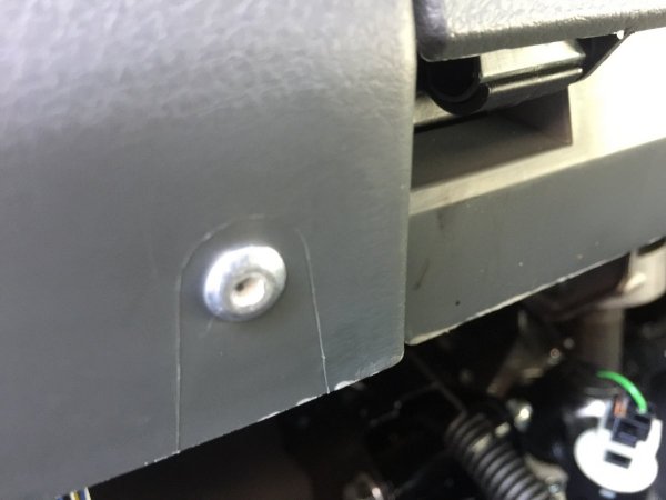

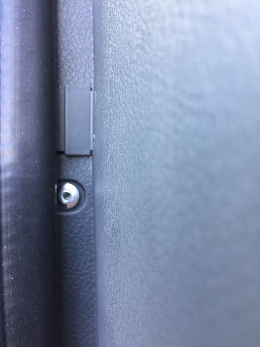

Дани117 29 Опубликовано 26 июля, 2021 И такие клёпки почти везде. Кто там их отвёрткой разбирает не глядя? 1 минуту назад, Alex030569 сказал: За четыре часа можно только двери обклеить.Панель будете пол дня снимать.Для качественной шумки надо разобрать кабину полностью,до железа. За 4 часа я сделал двери, пол, почти полностью моторный щит, грузовой отсек обклеил виброй только, потолок и левый борт. Как выяснилось, нужно только потолок в грузовом отсеке делать. У меня цмф. Поделиться сообщением Ссылка на сообщение Поделиться на другие сайты

L2140 1 802 Опубликовано 26 июля, 2021 2 часа назад, Дани117 сказал: И такие клёпки почти везде. Кто там их отвёрткой разбирает не глядя? вверху по ссылке есть технология снятия ПП и её конструкция. вкратце: панель приборов в сборе с каркасом крепится на несколько болтовых соединений. Для её снятия достаточно их открутить после снятия мешающих узлов. Демонтаж заклёпочных соединений нужен при снятии каркаса панели , например при сортировке на металл/пластик во время утилизации. 2 часа назад, Дани117 сказал: Кто там их отвёрткой разбирает не глядя? тот, кто умеет читать или умеет анализировать увиденную информацию. Поделиться сообщением Ссылка на сообщение Поделиться на другие сайты

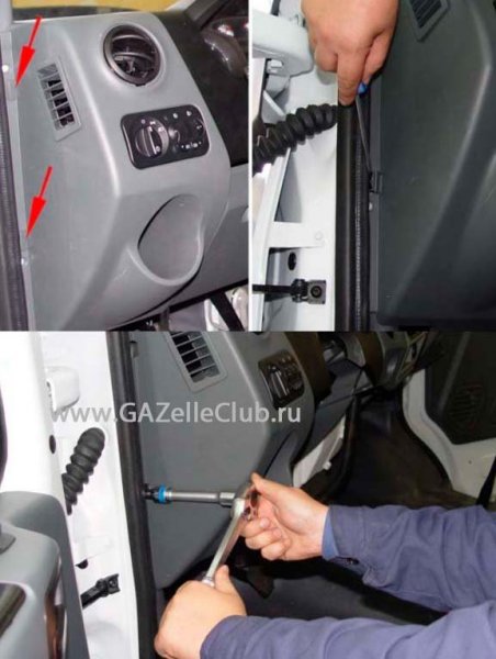

Crady 8 671 Опубликовано 26 июля, 2021 6 часов назад, Дани117 сказал: Мне всегда казалось, что главное в жизни, это результат. гвоздь микроскопом то же забить можно,результат будет.но минимум не удобно данным прибором гвозди забивать. 9 часов назад, Дани117 сказал: И такие клёпки почти везде. Кто там их отвёрткой разбирает не глядя? специально,для тех кто в танке..фото разборки данного места Поделиться сообщением Ссылка на сообщение Поделиться на другие сайты

Crady 8 671 Опубликовано 28 июля, 2021 57 минут назад, Дани117 сказал: Кому то что то узнать надо тебе ссыль на инструкцию дали,как снять,но ты по ходу как видел клёпки.так их и рассматриваешь. причём с упорством твердишь что КЛЁПКИ!!!!!ага,они есть,с этим никто и не спорит.но они снятию панели АБСОЛЮТНО не мешают.они пластик на каркасе металлическом держат.а панель таки на болтах. первый раз тяжко,потом часа за 1.5 с перекурами сдёргивается. Поделиться сообщением Ссылка на сообщение Поделиться на другие сайты
