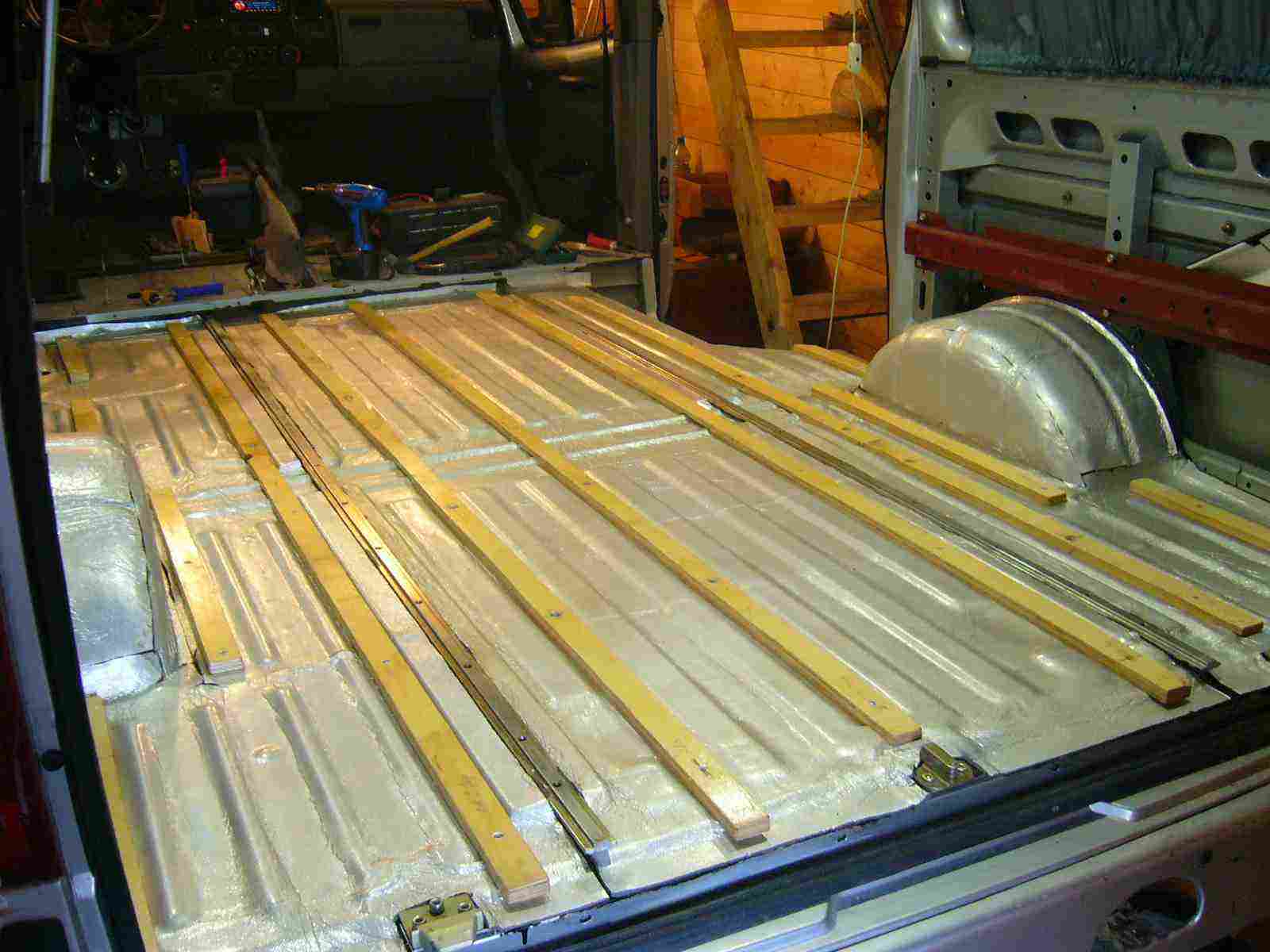

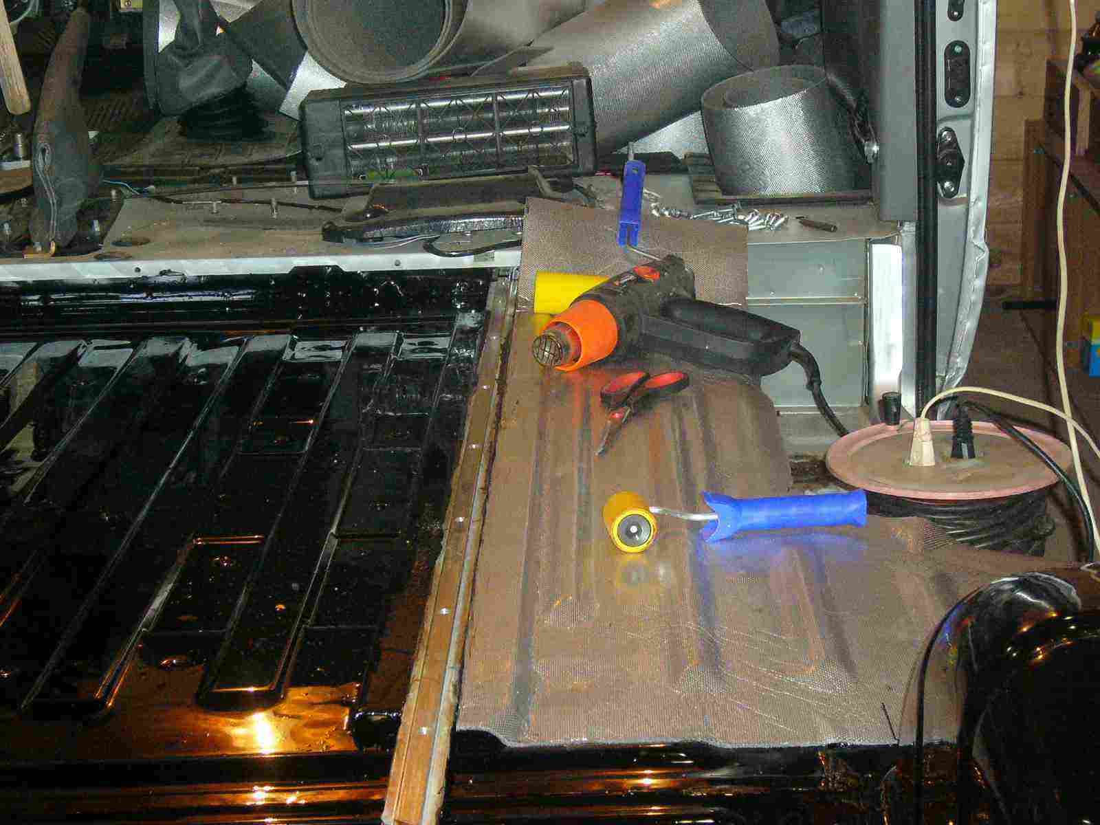

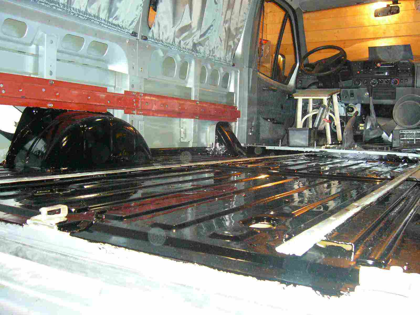

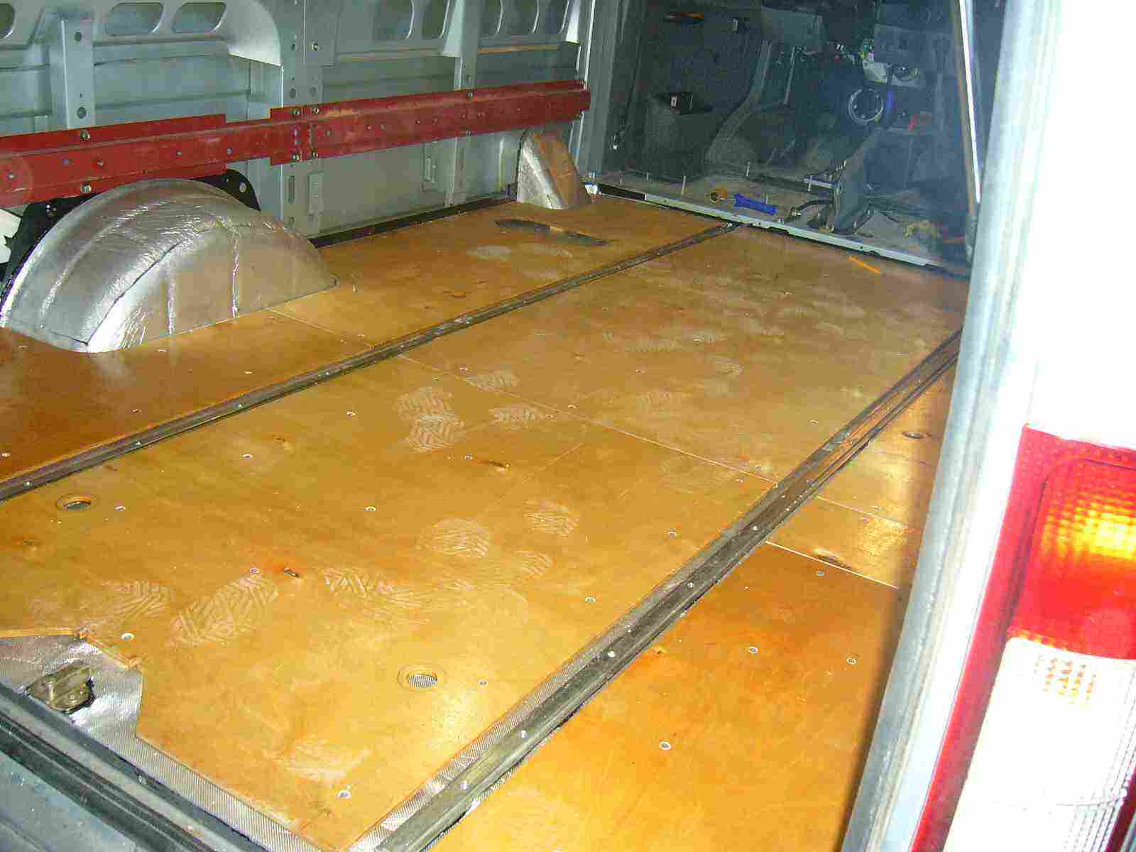

qaz3 1 Опубликовано 10 июля, 2008 Вот и я все таки решил шумоизоляцией салона заняться. В салоне:1. Все разобрал2. Все деревяшки покрасил палубным лаком (чтоб не гнили и не намокали без надобности)3. Обезжирил4. Намазал полимерно-битумной мастикой толсто на весь пол5. Дал высохнуть этому хозяйству 3 дня.(высохло и пахнуть почти перестало). Можно клеить и сразу только сохнить и благоухать будет дольше. Да и извилистые поверхности сложнее.6. Наклеил 3-х мм фоольгированный изолон при помощи технического фена. Очень удобно: расплавил, приложил, валиком раскатал . Остыло - не оторвать7. У мня в Баргузине (салон так называмая Ривьера) проложил лаги.8. Закрепил настилы (фанеру)9. Далее линолеум и т.д. Дальше планирую передок . Только там вместо мастики купил какую-то гадость шумоизолирующую 3 мм толщиной самоклеящуюся без фольги.На нее такой же фольгированный изолон. + Разные рекомендации с форума о шумке рычага и рулевого и думаю будет хорошоПотом борта и двери. Но это уже наверное по упрощенной схеме - самоклеящийся фольгированный изолон. Как думаете номально буит. 1 Поделиться сообщением Ссылка на сообщение Поделиться на другие сайты
