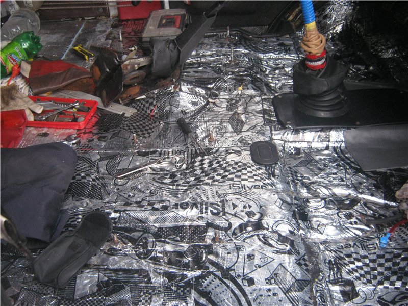

PanDiman 1 772 Опубликовано 29 августа, 2015 Вот и я сделал виброшумку.так увлекся, что забыл сделать фото вначале работы :) Эффект конечно же очень большой, КПП вообще не слышно, внутри кабины от саба уши вянут, а снаружи его почти не слышно. По материалам:1.StP Вибропласт Silver 0,53x0,75м, толщина 2мм, 10 листов - 2 упаковки (2х1900руб=3 800 руб)2.Шумоизоляция StP Акцент 8 КС 1,0х0,75м, толщина 8мм, 10 листов - 1 паковка 2 250 рубПеред нанесением шумки, все обработал мовилем. Вибропласт очень хорошо клеится даже на мовиль.Жаль только продаю машину, уже задаток дали. .. Поделиться сообщением Ссылка на сообщение Поделиться на другие сайты

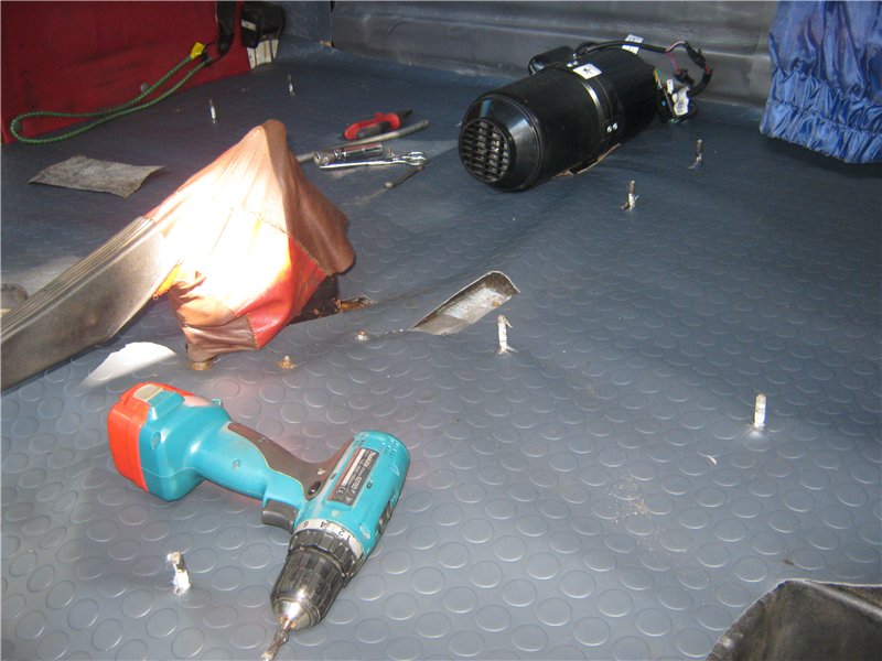

Alex 616 295 Опубликовано 29 августа, 2015 ..На пол хорошо класть 4мм,(сам занялся делать Фермер свой),заодно и автономку поставлю...Раздербанил только сегодня весь пол... Поделиться сообщением Ссылка на сообщение Поделиться на другие сайты

Alex 616 295 Опубликовано 1 сентября, 2015 ..Сегодня проложил вибру-получилось весьма достойно,сплен пока не осилил из-за вибры.Фотки попозжее выложу-как автономку буду ставить....В принципе вот сие 'безобразие'- .Отделка спленом-.Новый настил пола и ГЛАВНЫЙ ВИНОВНИК всего этого- Поделиться сообщением Ссылка на сообщение Поделиться на другие сайты
ВадимВ 1 708 Опубликовано 1 сентября, 2015 Отделка спленомА сплен тоже феном грел? И новый настил сколько стоит? Поделиться сообщением Ссылка на сообщение Поделиться на другие сайты
Alex 616 295 Опубликовано 1 сентября, 2015 А сплен тоже феном грел? И новый настил сколько стоит?..Сплен греть не надо (он сам ложиться как надо-только успевай руками работать),настил брал на Южке,обошёлся рулон в 1600р.Использовал только половину-остался кусок длинной метра 1,5 и шириной ровно в кабину. Поделиться сообщением Ссылка на сообщение Поделиться на другие сайты

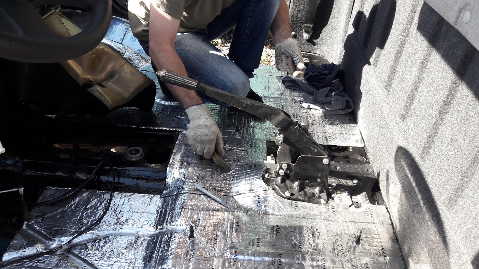

PanDiman 1 772 Опубликовано 2 сентября, 2016 (изменено) Делаю поэтапно виброшумотеплоизоляцию, начал с крыши, пассажирский "отсек"..сейчас у нас похолодало до 11 градусов и дожди идут, плохо раскатываться будет виброизоляция. Потолок, двери делал из STP silver 2 мм, сплен 4 мм и STP акцент 8 мм, полы делаю из Виброфильтра NP г.Иваново 3 мм, сплен STP 4 мм и STP акцент 8 мм. Виброфильтр выходит дешевле и у него фальга потолще. Потолок немного загнался и сделал сначала шумоизоляцию, а потом тепло.Фото работы https://yadi.sk/d/elrY4D2-MSnef Изменено 2 сентября, 2016 пользователем PanDiman Поделиться сообщением Ссылка на сообщение Поделиться на другие сайты

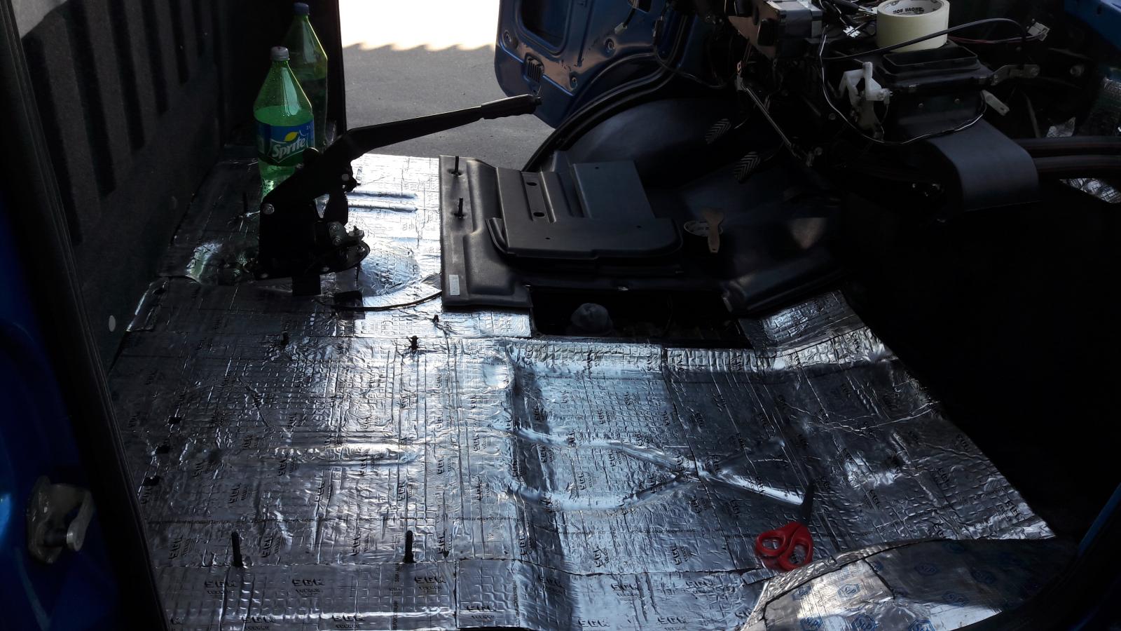

strattec 258 Опубликовано 2 сентября, 2016 (изменено) Хотел сначала, только дырки в полу технологические заделать, с процессе решил сделать полностью шумку всей кабине, уложил пока виброизоляцию на пол, и передний щит кабины Изменено 2 сентября, 2016 пользователем strattec Поделиться сообщением Ссылка на сообщение Поделиться на другие сайты

PanDiman 1 772 Опубликовано 2 сентября, 2016 Хотел сначала, только дырки в полу технологические заделать, с процессе решил сделать полностью шумку всей кабине, уложил пока виброизоляцию на пол, и передний щит кабины Глухо как в танке будет ! ))) Поделиться сообщением Ссылка на сообщение Поделиться на другие сайты
