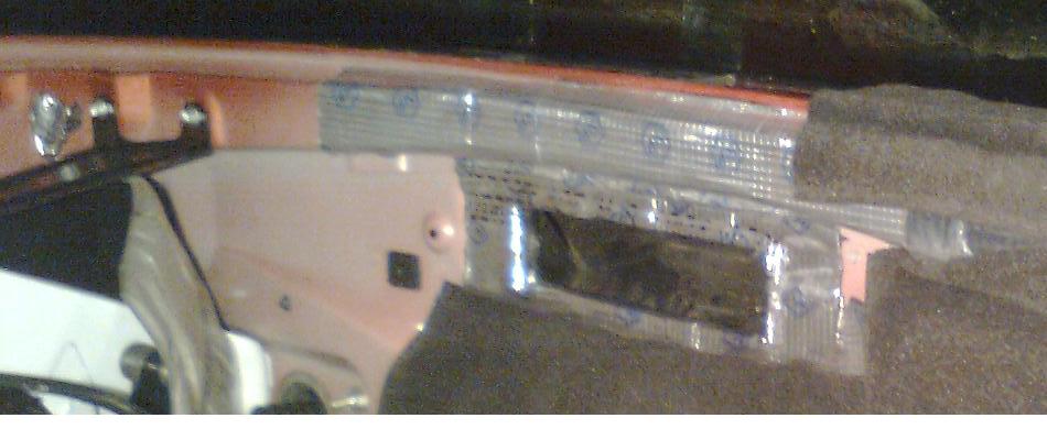

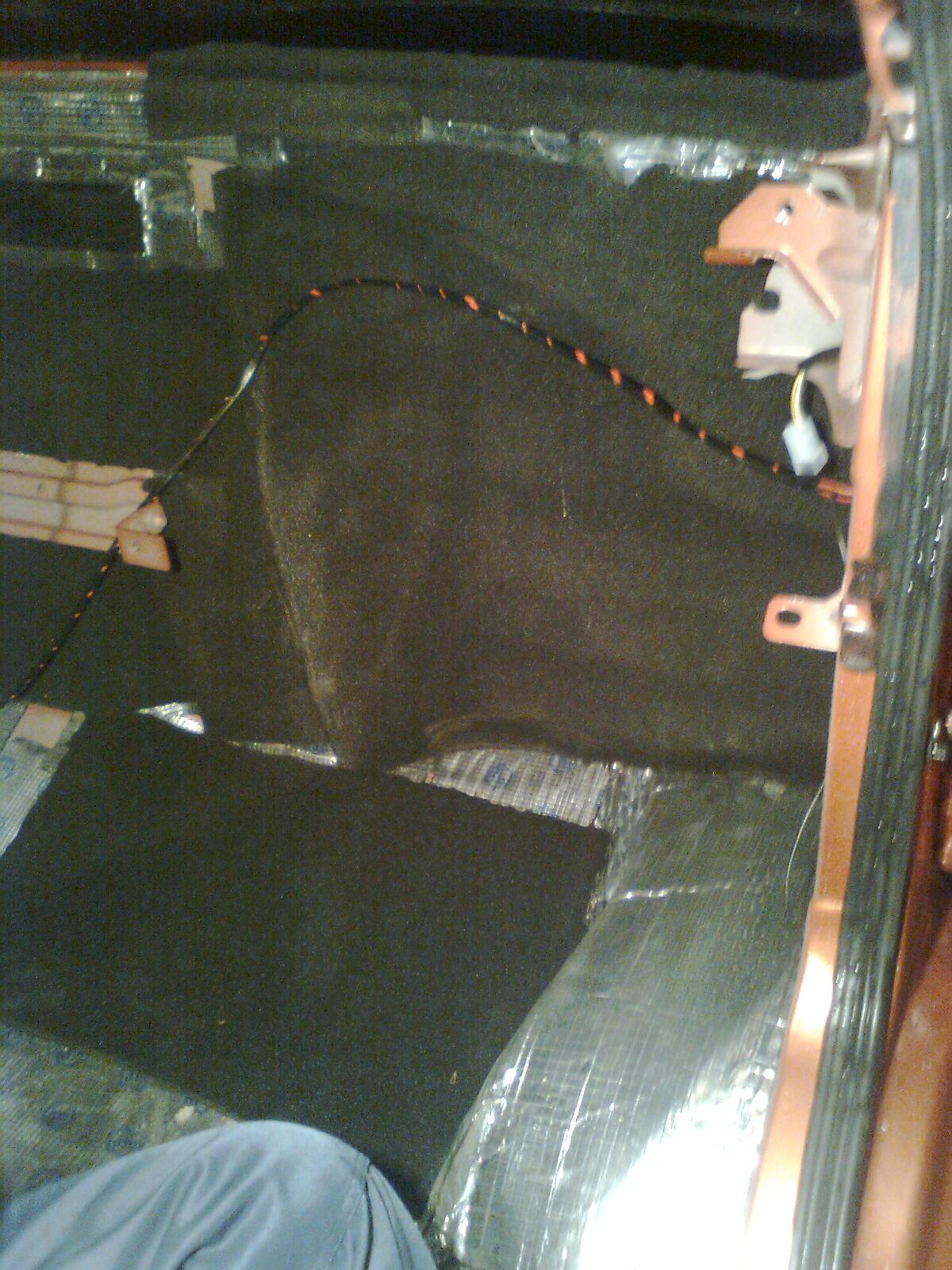

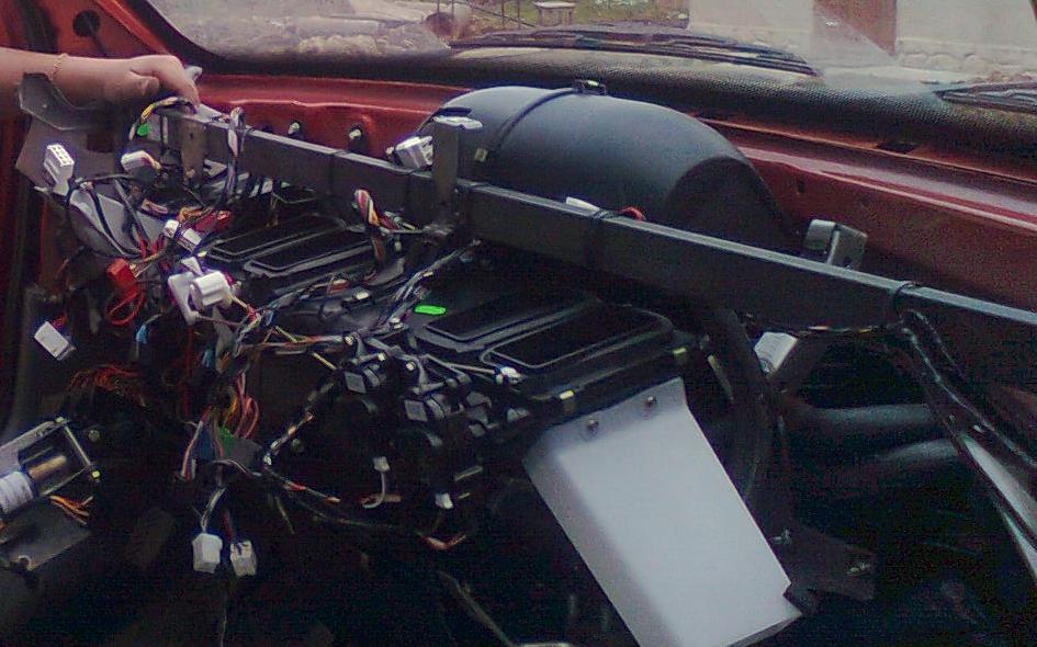

Начитавшись темы ,заклеил весь фермер по кругу из нутри.СТП М1 и сплен или сплэн 8мм.Первое впечатление - на кой тратился.Но катнувшись 700-800 км в один день,осознал что не напрасно пурхался,а через два дня прикупил аккустику на зад .Врезал под окна круглые колонки примерно 20 см в диаметре и млел от удовольствия, люблю Агузарову послушать. Всем большой рахмат за науку(или спасибо огромное).Мудили 4 дня вдвоем,день раскидать всю кабину до железа,день оклейка,и пару дней сборка с чувством ,толком ,расстановкой.
