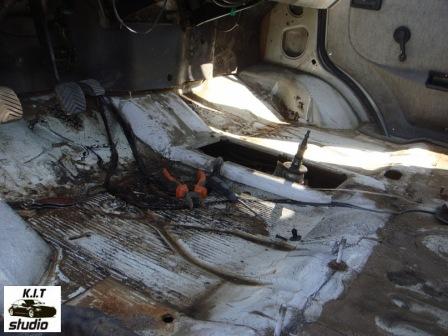

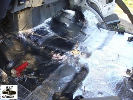

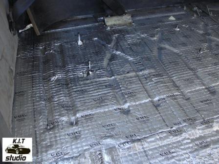

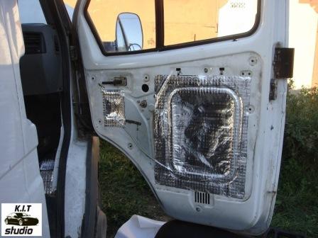

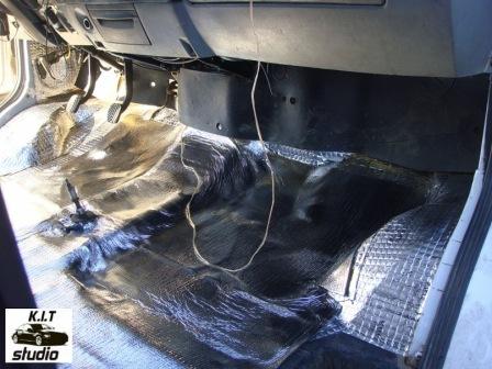

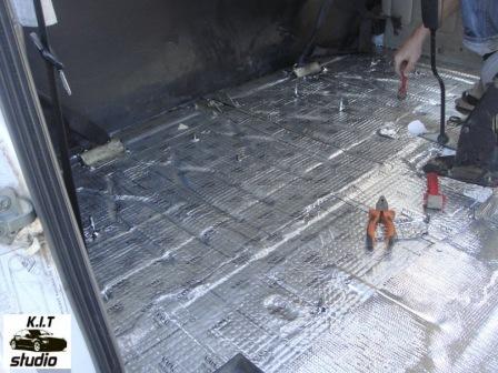

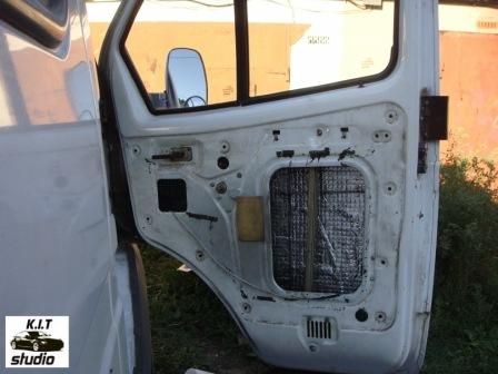

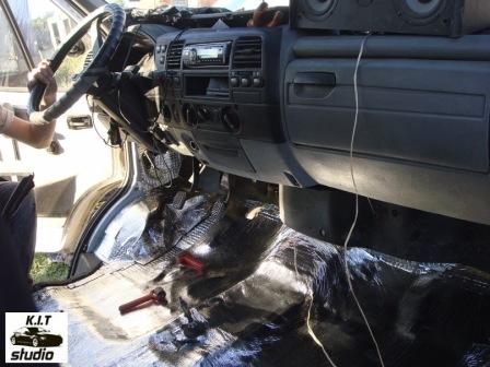

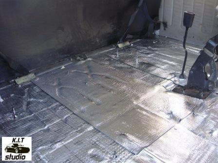

Ура сделал себе наконец шумоизоляцию. По материалам обошлось в 3300р (по знакомству).
м2ф1 - 8 кв.м
(шумоизоляция)- 2х2.4 м
Шумил только пол и двери. Результатом оч доволен. На фотках все видно.
