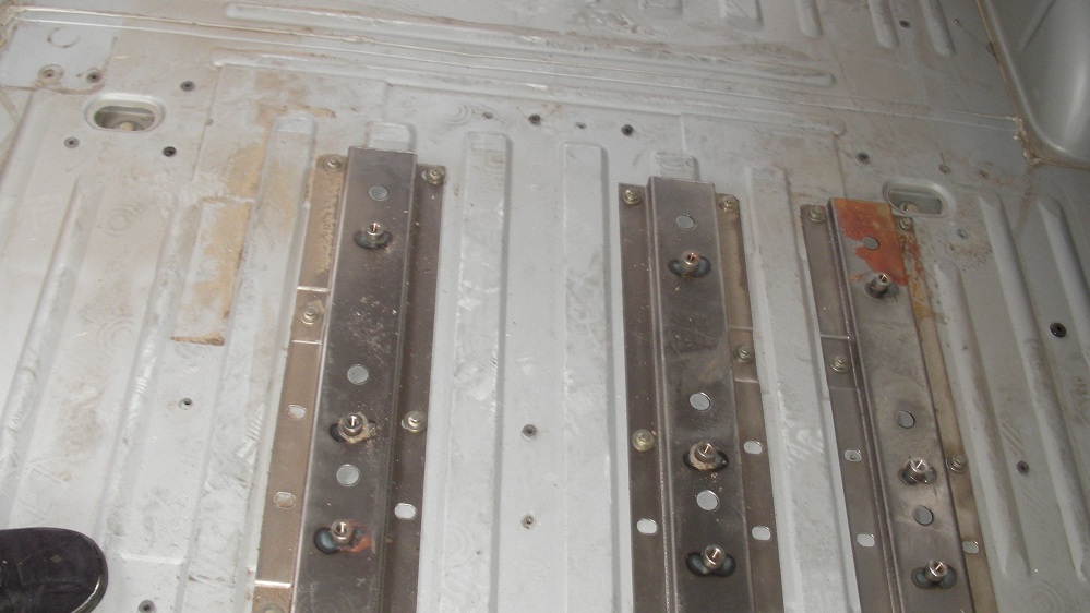

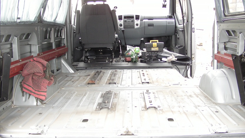

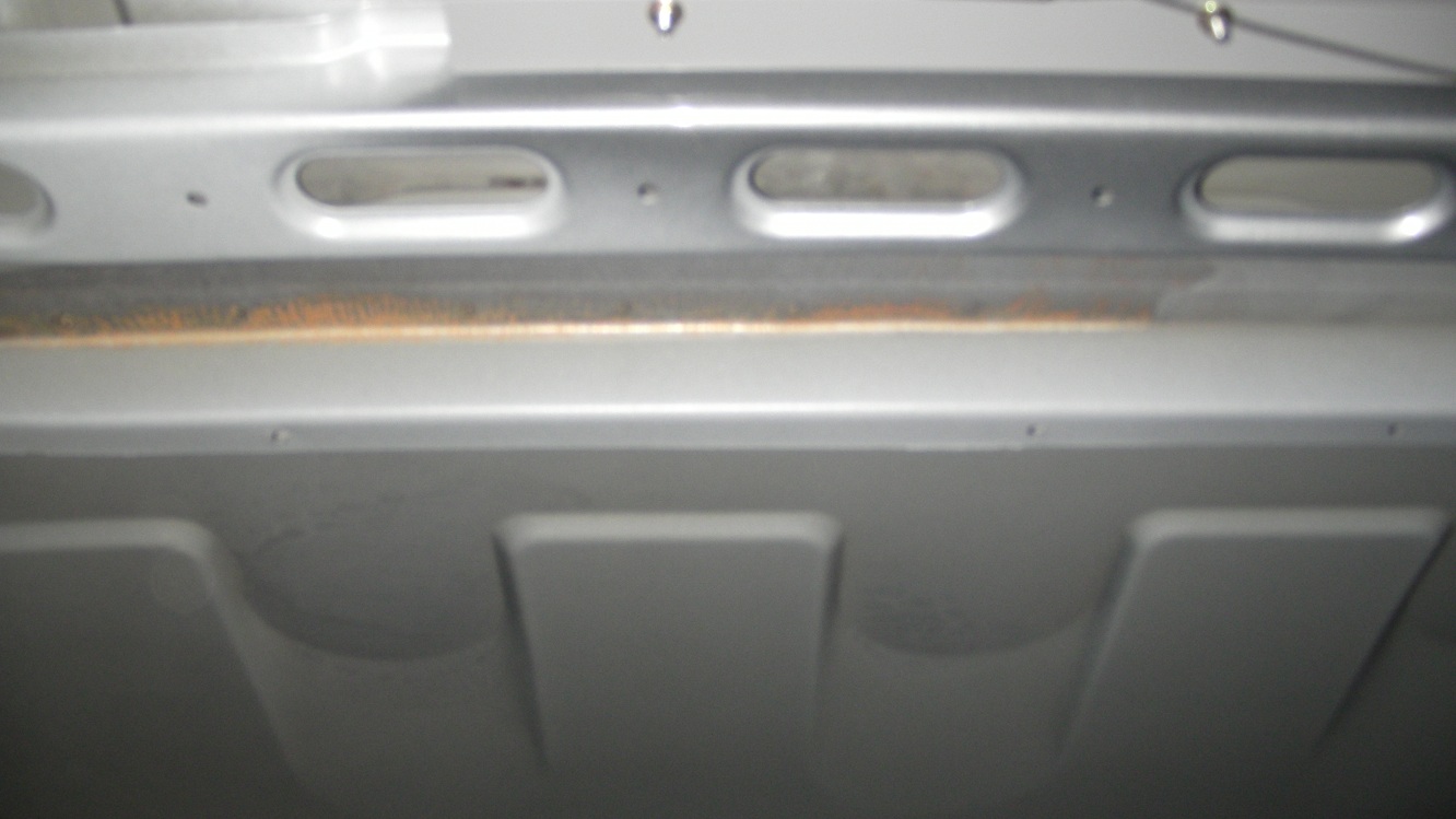

Всем привет! Почитал ваши посты и решил заняться тоже шумоизоляцией своего соболька "БИЗНЕС" 6 местный или как в кино " ПИЗ. поный нацальника"=)!!! Разборка заняла чуть меньше дня (самый гемор снятие панели) Разбирали в троем . Дальше предстала более интересная картина. ели учесть что у меня машина лета 2010 года то я боюсь и представить что дальше было бы с ним если не хирургическое вмешательство ))) (коррозия в 7 местах на крыше; ржавые, не крашенные усилители сидений ( те которые в салоне под фанерой ); под панелью ржавый и тоже не крашенный основной усилитель; но и еще подарков мне оставили работники из гарантийного ремонта (если кто сталкивался с проблемой щелей в сдвижной и задней двери, на сервисе устранили с помощью пассатижей). На этом вроде с основными косяками все (на самом деле просто что там еще было вспоминать грустно =)))) В общем поехал за материалом ( сколько нужно рассчитал заранее ( это тоже страшно) 20 т.р. примерно. Вышло чуть дешевле! Материала ушло 77,5 вибропласта (сильвер) и 41 лист сплена-5 ( брал рулоном) и 1 лист антискрипа. Купил еще два самых дешевых пластмассовых валика и приступил. Сначала удалил всю ржавчину с крыши и загрунтовал. После окрасочных работ нового авто приступил к оклейке передней панели, затем пол под водителем и пассажиром, до порожка который разделяет кабину от салона. Потом приступил к боковинам, чтоб не топтаться по наклеенному. Потом все двери, пол в салоне и крышу затем вторым слоем прошел переднюю панель и пол под водителем и пассажиром . (Пишется легко, а клеил 2,5 недели с утра и до позднего вечера каждый день без выходных (обед брал с собой в гараж)) это только виброй. Сплен и правда как писалось пошел легко но все равно одному оклеивать тяжко и поэтому ушло еще пол недельки. Переднюю панель в 2 слоя, пол под водителем в 2 слоя, пол под пассажиром в 3 слоя, т.к. под ним глушитель проходит. Остальное все в 1 слой. И чтоб больше не вылазила всякая бяка (коррозия) купилдинетро 1000 и пролил вес щели и разные дырки=) как говорится чтоб навека. Начал собирать и проклеивать всю переднею панель. Еще проклеил все пластмасски обивки- антискрипом. Вроде оклеил все . Печку снимал но не откручивал шланги она так и весела на них (мешается сильно, но за то без слития тосола!) . Дальше покрасил усилители сидений и панели. Дальше началась сборка. В процессе столкнулся стем что тяжело поставить передние сиденья, все пластмассовые подножки и передние пластиковые стойки под панелью (их надо подрезать, пока катаюсь просто кинув их под углом не закрепляя). Собрав салон ( тоже втроем) начал стряпать заглушку под огромную дырень коробки передач. Взял алюминиевую пластину вырезал в ней необходимые дырки под провода и рычаг ( с начала вырезал маленькую дырку под ручку, почти впритык не подумав про сильные гулянья двигателя. Завел перепугался=) тряска началась!) Вырезал дырку с запасом. Оклеил заглушку в 2 слоя спленом и поставил на 6 винтов М5. Все дырки между рычагом и заглушкой заклеил после установки. С верху поставил стандартную крышку с ее "шумкой". Не стал делать как описано в посте по дешевой шумоизоляции этой дырки такой же крышкой и рулевого вала, т.к эта крышка и резиновый чехол в магазине стоят 600 сотен р. :blink:. Результатом конечно доволен, но единственный мой касяк я не помню как было до моего вмешательства :rolleyes: . (машина эксплуатируется только летом, а делать начал еще лежал снег). Еще планирую оклеить подголовники. Ипосле оклейки стал звенеть рычаг переключения передач после 2500 оборотов. Сейчас выберу фотографии и уменьшу их размер, так что ждите выложу.

Респект тебе, за такое дело ! Вот вы мужики всё делаете , а я когда машин себе искал , такого ни разу не встречал :( Пересмотрел машин 20-25 ( за разные деньги )

Выложил первые три фотки, как больше выложить не знаю. Я отобрал 30 штук, что их на фото-хостинг выкладывать? Подскажите!
