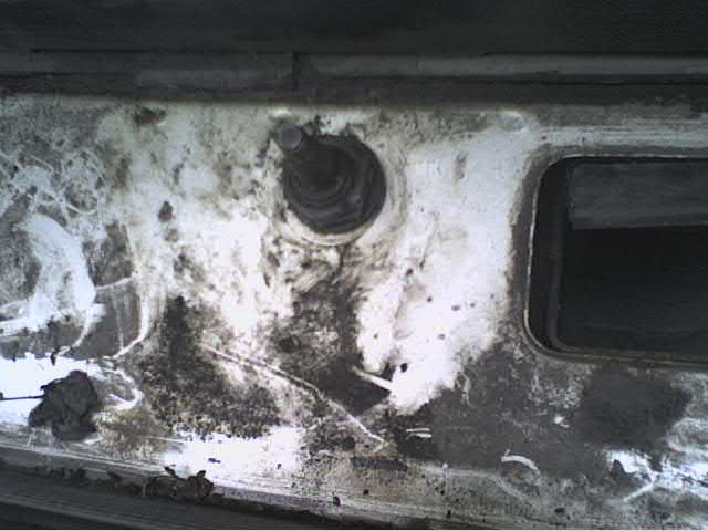

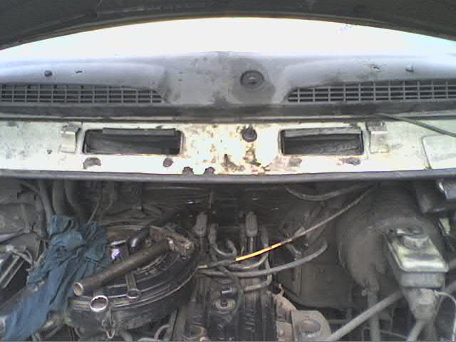

66edward 17 Опубликовано 3 июня, 2012 Всё перебрал и мотор разобрал, а причина - заклинило ось на которую крепится дворник со стороны пассажира.Может у кого в Петербурге завалялась эта часть от неработающей трапеции.Вопрос - какие две детали (предполагаю пластмаски) мне не поставили на заводе? Два прямоугольных отверстия для забора воздуха, через которые под дождём вода стекает на крышку воздушного фильтра и крышку двигателя. 4 отверстия для крепления сей детали замазал, не помогает. Тоже прикупил бы. Поделиться сообщением Ссылка на сообщение Поделиться на другие сайты
