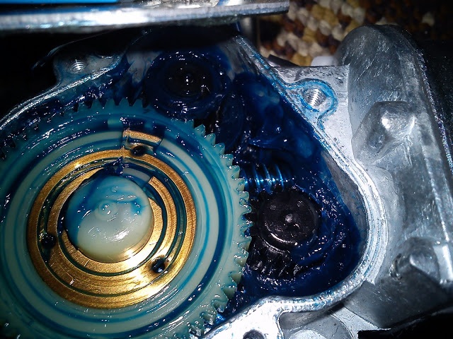

I72 105 Опубликовано 25 декабря, 2013 В данной модели редуктор более продвинут. Я не до конца понял, передается ли момент от червяка на большую шестерню одновременно двумя маленькими, но в любом случае - не напрямую. Т.е. в старом редукторе был тупо червяк и шестерня. Шестерня косозубая. Так как они были неидеально подогнаны, то в какой-то момент шестерню слизывало. Тут ситуация иная. Ну и размыкатель другого принципа. В старом моторе - кулачковый, а тут - полоски на шестерне и контактные пластинки к ним прижимаются со стороны крышки. Поделиться сообщением Ссылка на сообщение Поделиться на другие сайты

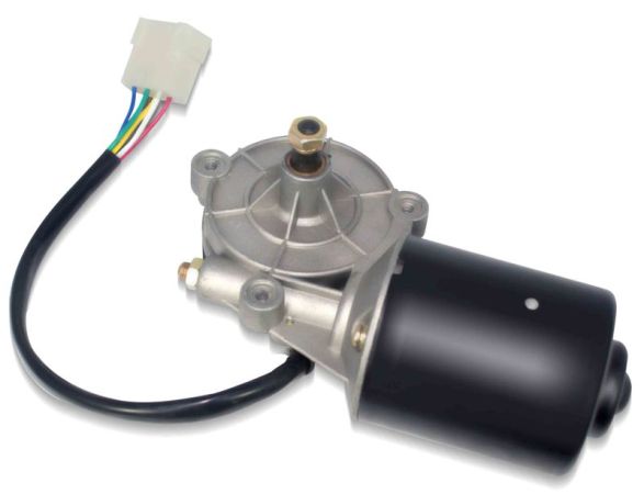

mebeli 79 Опубликовано 13 января, 2014 Сгорел моторчик стеклоочистителя, купил новый, а провода не хватает для подсоединения.У меня провод 370 мм., на моторчиках, которые есть в продаже, провод 280 мм., можно, конечно, менять жгут, резать и паять провода с моторчика, но желательно купить готовый. Может кто сталкивался, где искать такой моторчик? Поделиться сообщением Ссылка на сообщение Поделиться на другие сайты

УТЮГ888 943 Опубликовано 13 января, 2014 Сгорел моторчик стеклоочистителя, купил новый, а провода не хватает для подсоединения.big.jpgУ меня провод 370 мм., на моторчиках, которые есть в продаже, провод 280 мм., можно, конечно, менять жгут, резать и паять провода с моторчика, но желательно купить готовый. Может кто сталкивался, где искать такой моторчик?...если стоял BOSCH -ОРИГИНАЛ,его и ставь.. вряд ли он мог сгореть! значит не он стоял -изначально. Поделиться сообщением Ссылка на сообщение Поделиться на другие сайты
mebeli 79 Опубликовано 13 января, 2014 (изменено) значит не он стоял -изначальноПо внешнему виду, стоял МЭ 68.3730, как на фото сверху, но с более длинным жгутом. А что за "BOSCH -ОРИГИНАЛ"? Есть фото и каталожный номер? Где его купить? Изменено 13 января, 2014 пользователем mebeli Поделиться сообщением Ссылка на сообщение Поделиться на другие сайты
УТЮГ888 943 Опубликовано 13 января, 2014 По внешнему виду, стоял МЭ 68.3730, как на фото сверху, но с более длинным жгутом. А что за "BOSCH -ОРИГИНАЛ"? Есть фото и каталожный номер? Где его купить?...вообще то на всех "бизнесах" должны стоять именно BOSCH. фотки по темам посмотри я выкладывал. он идёт в сборе с трапецией, могу выслать-если нужно будет. Поделиться сообщением Ссылка на сообщение Поделиться на другие сайты
mebeli 79 Опубликовано 13 января, 2014 Сколько стоит, сколько ждать? Трапеция, вроде, никчему.должны стоять именно BOSCH И что с того? Есть смысл потребовать от завода вернуть украденный Бош? Поделиться сообщением Ссылка на сообщение Поделиться на другие сайты
