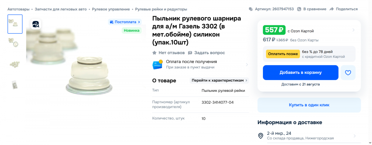

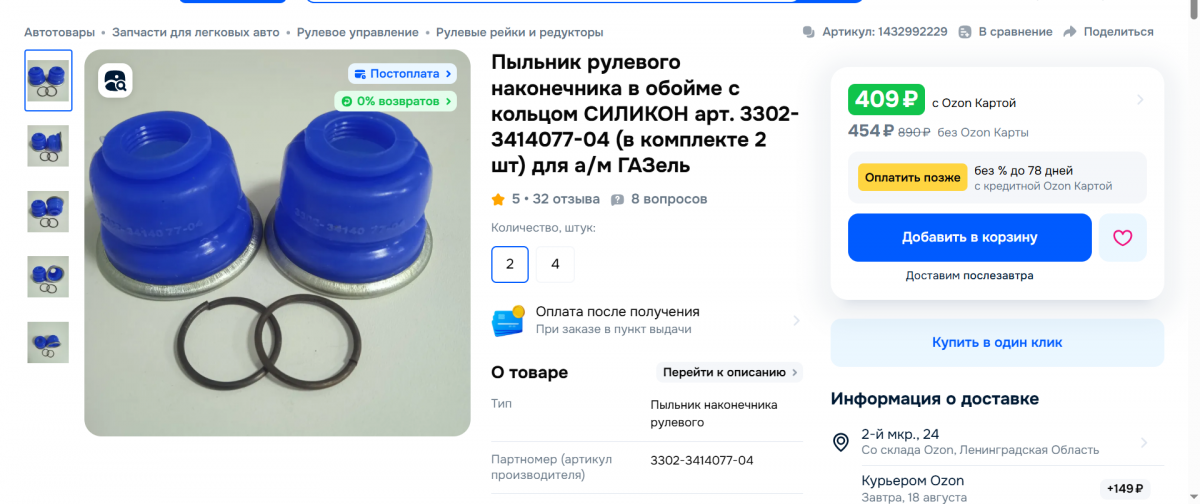

газель2005 2 765 Опубликовано 17 августа, 2025 @Алексей Ф. Это не силикон, а пластик какой-то. Он даже на полке лежа в камень превращается. 1 Поделиться сообщением Ссылка на сообщение Поделиться на другие сайты
Алексей Ф. 10 203 Опубликовано 17 августа, 2025 @газель2005 такие хорошие ? 1 Поделиться сообщением Ссылка на сообщение Поделиться на другие сайты
газель2005 2 765 Опубликовано 17 августа, 2025 (изменено) @Алексей Ф. Не пробовал. Обычные прозрачные силикон беру. Силикон отличить можно сразу по прозрачности и иногда по жесткости. Изменено 17 августа, 2025 пользователем газель2005 1 Поделиться сообщением Ссылка на сообщение Поделиться на другие сайты
Алексей Ф. 10 203 Опубликовано 17 августа, 2025 @газель2005 такие? Поделиться сообщением Ссылка на сообщение Поделиться на другие сайты
газель2005 2 765 Опубликовано 17 августа, 2025 @Алексей Ф. Мутные какие-то. Они в магазине копейки стоят. Поделиться сообщением Ссылка на сообщение Поделиться на другие сайты
Алексей Ф. 10 203 Опубликовано 17 августа, 2025 1 минуту назад, газель2005 сказал: Они в магазине копейки стоят. Они чисто для ГАЗели идут или на Жигули то же? Поделиться сообщением Ссылка на сообщение Поделиться на другие сайты
газель2005 2 765 Опубликовано 17 августа, 2025 @Алексей Ф. Для обычной газели с балкой. Поделиться сообщением Ссылка на сообщение Поделиться на другие сайты
zhn36 777 Опубликовано 17 августа, 2025 21 минуту назад, газель2005 сказал: @Алексей Ф. Для обычной газели с балкой. Балка есть и на нексте) Поделиться сообщением Ссылка на сообщение Поделиться на другие сайты
PanDiman 1 910 Опубликовано 17 августа, 2025 https://ozon.ru/t/nkMABPH с масленками 1 Поделиться сообщением Ссылка на сообщение Поделиться на другие сайты
газель2005 2 765 Опубликовано 17 августа, 2025 (изменено) @zhn36 Ну она не обычная, а некст и нн. Изменено 17 августа, 2025 пользователем газель2005 Поделиться сообщением Ссылка на сообщение Поделиться на другие сайты

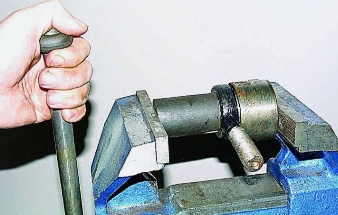

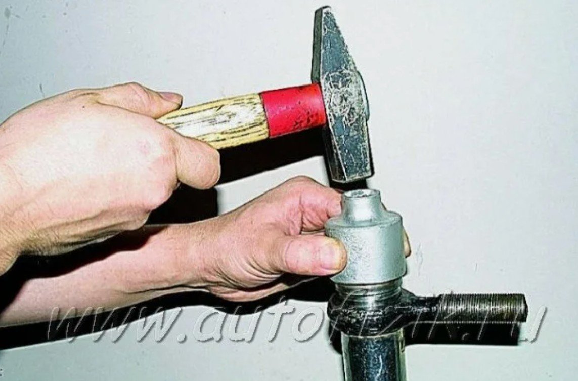

Vovchikk 1 006 Опубликовано 17 августа, 2025 @Алексей Ф. Лёха, это не наконечники, а шарниры рулевой тяги. Грей горелкой и выбивай, потом опять грей и забивай, чтобы легче было Поделиться сообщением Ссылка на сообщение Поделиться на другие сайты
PanDiman 1 910 Опубликовано 17 августа, 2025 Поделиться сообщением Ссылка на сообщение Поделиться на другие сайты
L2140 1 835 Опубликовано 17 августа, 2025 5 часов назад, Алексей Ф. сказал: Вроде оригинал ГАЗ уже и силиконом предлагают на Озоне по 650 руб за наконечник. Орига на все машины до Некста уже не менее 15 лет поставляется с прозрачными чехлами Только с прозрачными Поделиться сообщением Ссылка на сообщение Поделиться на другие сайты
zhn36 777 Опубликовано 17 августа, 2025 47 минут назад, PanDiman сказал: Оооо всего 4 удара кувалды надо на снять поставить эти пальцы Поделиться сообщением Ссылка на сообщение Поделиться на другие сайты
PanDiman 1 910 Опубликовано 17 августа, 2025 13 минут назад, zhn36 сказал: Оооо всего 4 удара кувалды надо на снять поставить эти пальцы Поделиться сообщением Ссылка на сообщение Поделиться на другие сайты
Татарин 7 741 Опубликовано 17 августа, 2025 Вы это...Вы того не того.Кончайте над тисками издеваться.Сломаете-же.Хруп, и непредвиденные расходы. Поделиться сообщением Ссылка на сообщение Поделиться на другие сайты
PanDiman 1 910 Опубликовано 17 августа, 2025 11 минут назад, Татарин сказал: Вы это...Вы того не того.Кончайте над тисками издеваться.Сломаете-же.Хруп, и непредвиденные расходы. я стальные купил тиски https://ozon.ru/t/DL5NXrI Поделиться сообщением Ссылка на сообщение Поделиться на другие сайты
Алексей Ф. 10 203 Опубликовано 17 августа, 2025 Поеду я лучше в сервис)) 1 час назад, L2140 сказал: Орига на все машины до Некста уже не менее 15 лет поставляется с прозрачными чехлами Только с прозрачными Не помню какие были чехлы на моем Бизнесе 2012 года выпуска, но я продал его с родными рулевыми шарнирами на пробеге 500 тыс км. Поделиться сообщением Ссылка на сообщение Поделиться на другие сайты
PanDiman 1 910 Опубликовано 17 августа, 2025 (изменено) У меня прозрачные, точней они мутными стали, пожелтели Изменено 17 августа, 2025 пользователем PanDiman 1 Поделиться сообщением Ссылка на сообщение Поделиться на другие сайты
Алексей Ф. 10 203 Опубликовано 17 августа, 2025 22 минуты назад, PanDiman сказал: У меня прозрачные, точней они мутными стали, пожелтели Вроде у меня то же самое было на том авто, на нынешнем вроде темные какие то пыльники.. надо посмотреть внимательно. Визуально целые не рваные. Поделиться сообщением Ссылка на сообщение Поделиться на другие сайты
газель2005 2 765 Опубликовано 17 августа, 2025 (изменено) 2 часа назад, Алексей Ф. сказал: Не помню какие были чехлы на моем Бизнесе 2012 года выпуска Где-то до 15 года были силикон. Они до сих пор мягкие как новые. Как выше написали только слегка пожелтели. Изменено 17 августа, 2025 пользователем газель2005 Поделиться сообщением Ссылка на сообщение Поделиться на другие сайты
газель2005 2 765 Опубликовано 17 августа, 2025 Они их специально поменяли, что бы чаще меняли пальцы. Поделиться сообщением Ссылка на сообщение Поделиться на другие сайты

Алексей Ф. 10 203 Опубликовано 24 августа, 2025 Дилер просит 4500 руб за замену одного шарнира, чисто за работу в Петрозаводске. Не проще тягу в сборе купить? )) Балткам продает за 2700 какое то "Торнадо" Поделиться сообщением Ссылка на сообщение Поделиться на другие сайты
Алексей Ф. 10 203 Опубликовано 24 августа, 2025 Оригинальная ГАЗовская тяга стоит 5000 руб в Балткаме. Посмотрел видео по замене шарнира, где взять две такие трубы? )) https://rutube.ru/video/93cc7a202b82f10114242ef8fedecbff/?r=plwd Поделиться сообщением Ссылка на сообщение Поделиться на другие сайты
