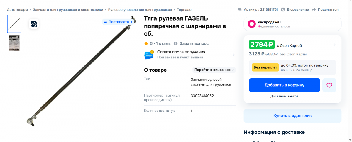

Игорь85 786 Опубликовано 24 августа, 2025 39 минут назад, Алексей Ф. сказал: Дилер просит 4500 руб за замену одного шарнира, чисто за работу в Петрозаводске. Не проще тягу в сборе купить? )) Балткам продает за 2700 какое то "Торнадо" Проще самому, поменять. Делов на час. Поделиться сообщением Ссылка на сообщение Поделиться на другие сайты
