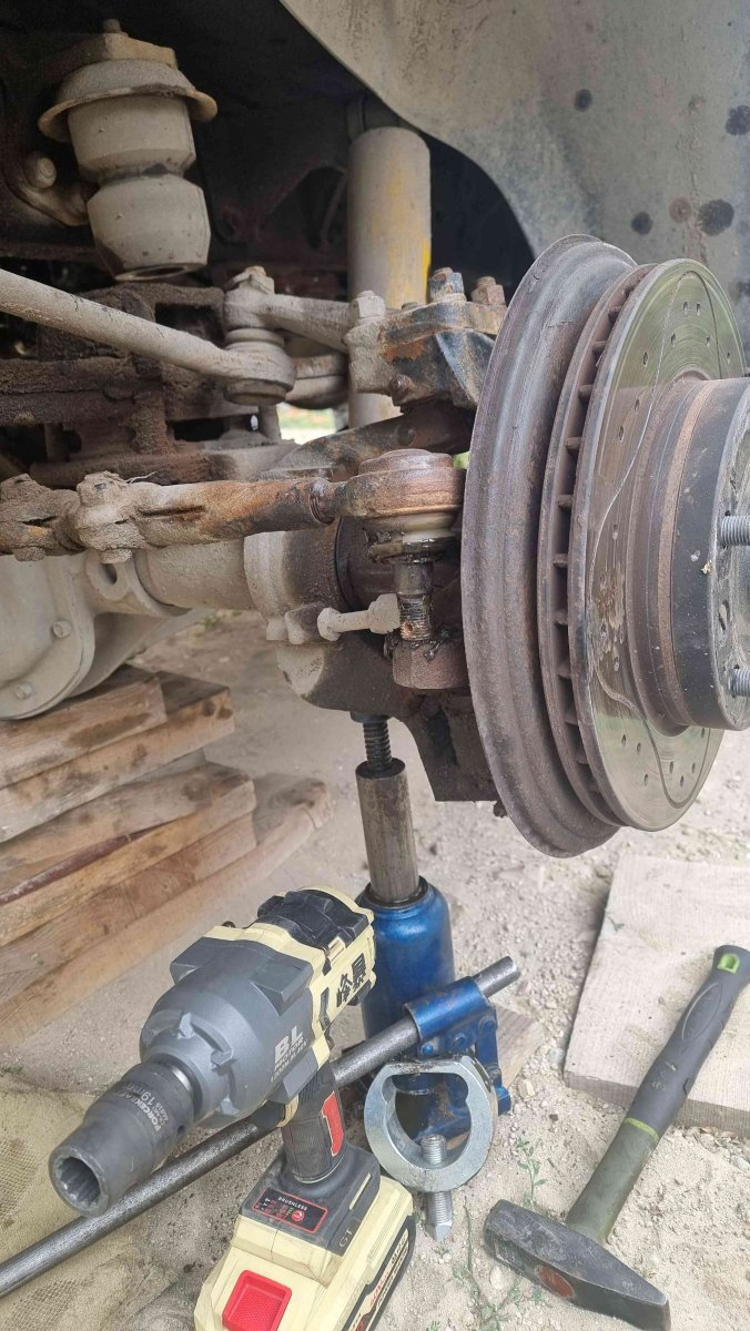

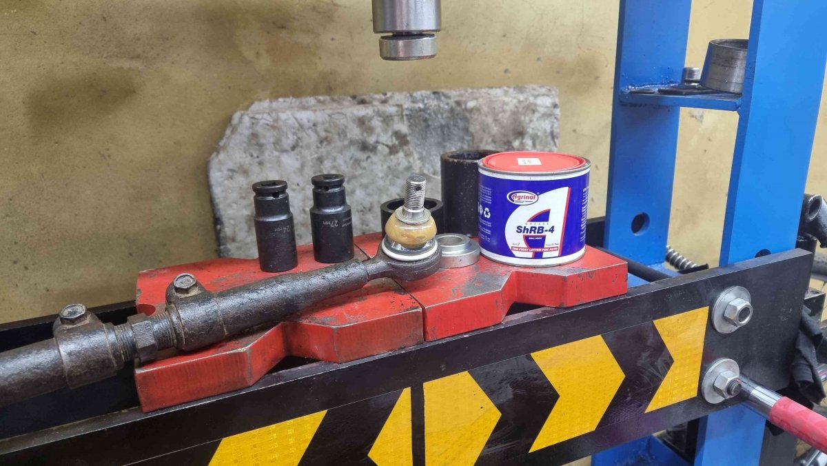

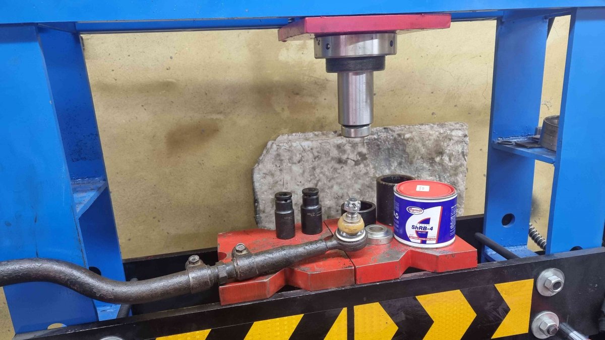

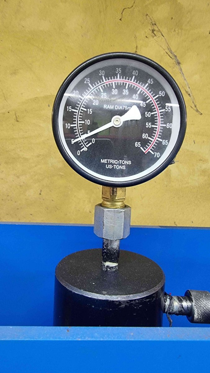

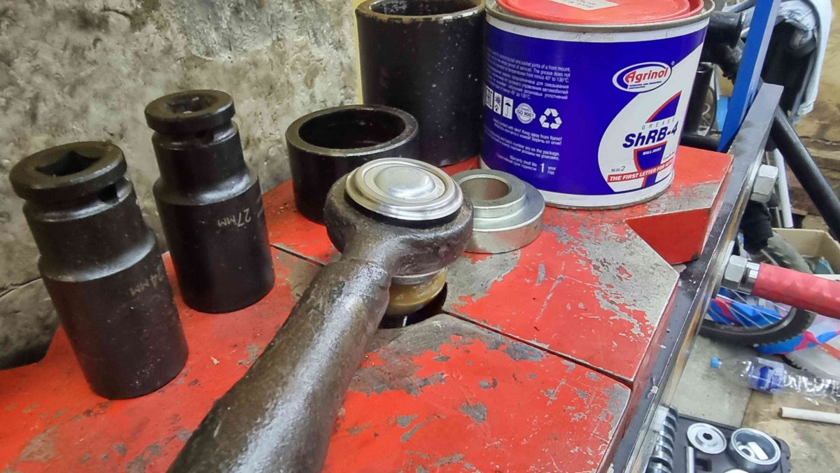

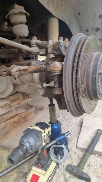

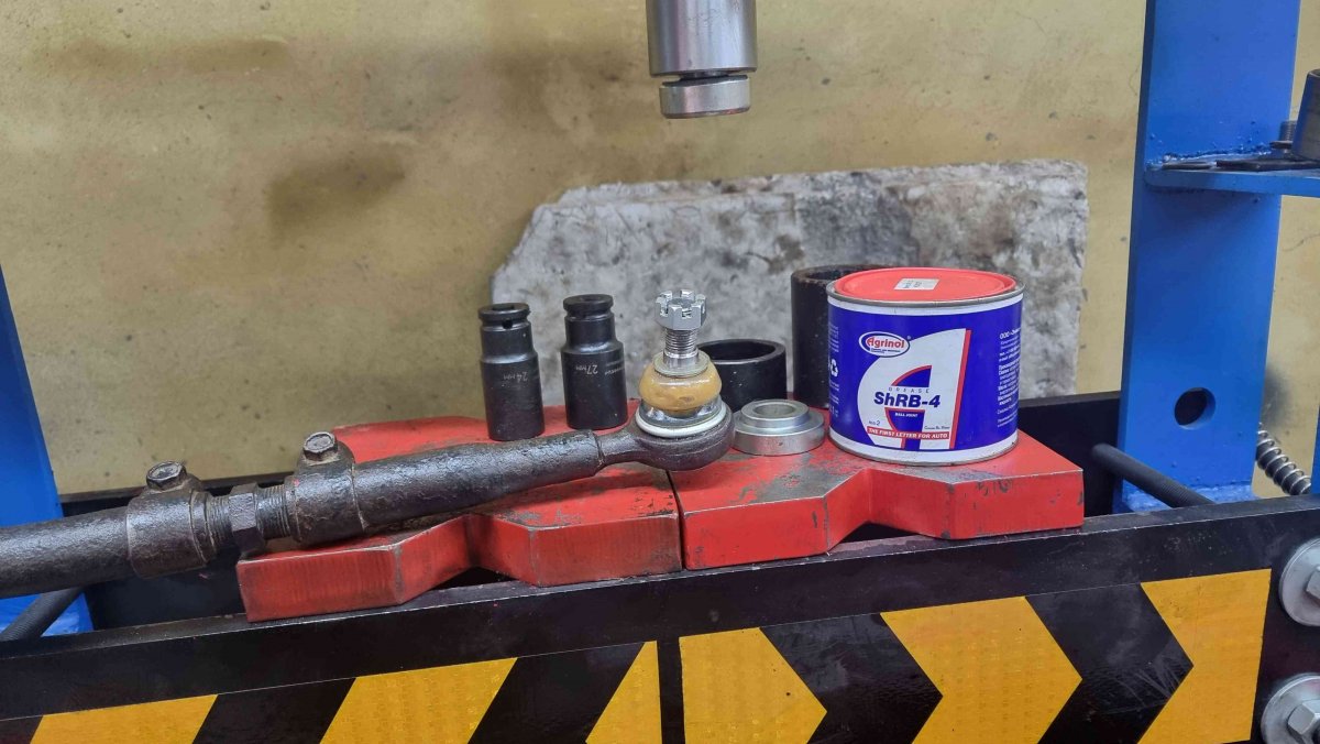

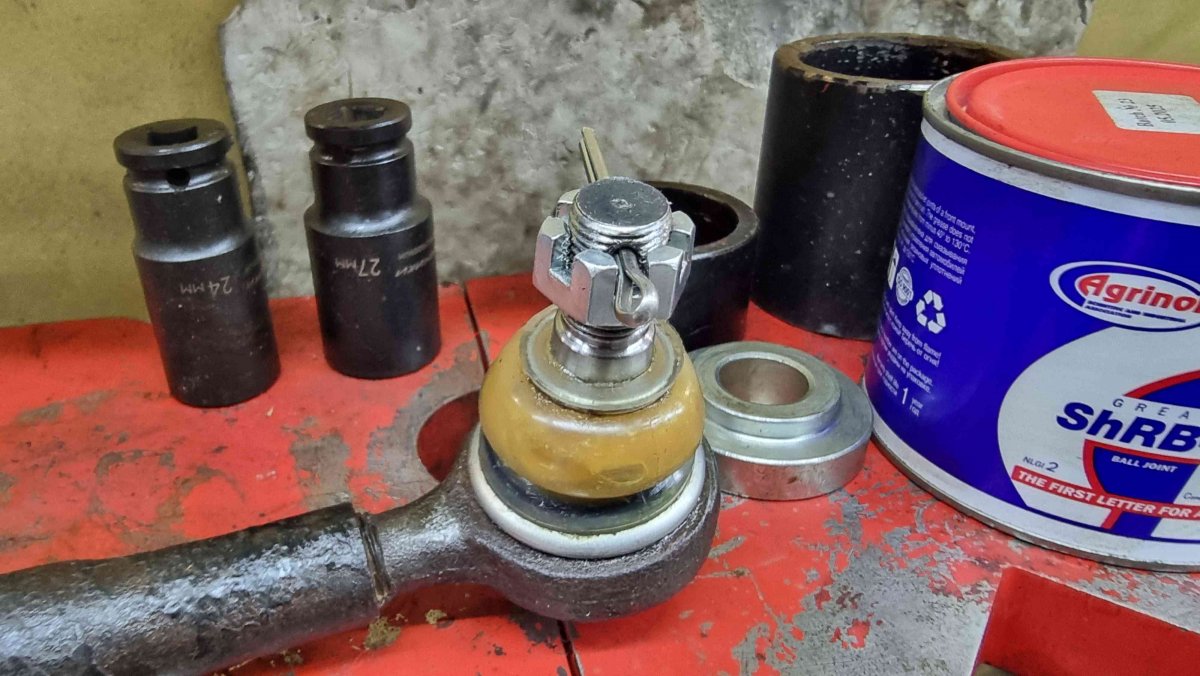

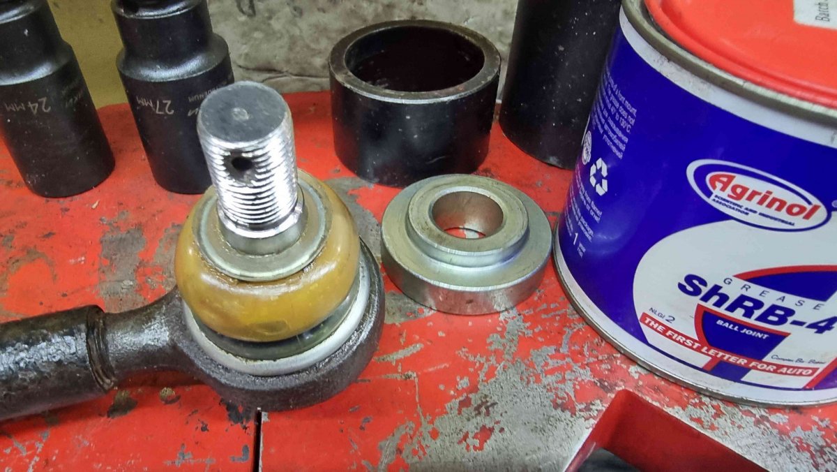

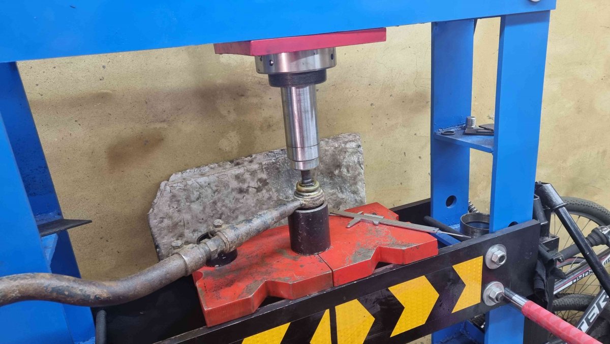

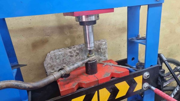

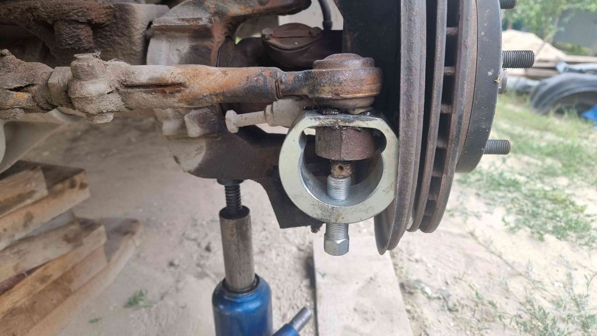

PanDiman 2 202 Опубликовано 19 июля В 15.07.2026 в 16:35, PanDiman сказал: машине 12 лет, ни разу не менял, но пыльники уже подходят, люфтов нет короче, от делать нечего, решил поменять рулевые наконечники... Съёмником снял тягу (пыльники повредил съемником), пыльники были дубовые, пальцы от руки с трудом поворачивались. Прессом пытался выпрессовать за палец, в итоге проломил верхнюю крышку и палец вылетел, а корпус остался в тяге, потом головкой впрессовал корпус. Другую сторону выпрессовывал уже головкой. Почистил посадочное отверстие, смазал маслом и запрессовал головкой, головка немного сместилась и немного за вальцевала верхнюю крышку, другую сторону уже запрессовывал съемником из набора для выпрессовки -запрессовки подшипников (блестящая железка на фото), она прям точно ложилась между ребрами крышки. Набил смазки ШРБ-4 (там было типа силиконовой какой то смазки) и посадил трубой пыльник (диаметр не помню, но точно прям быльник вошел в трубу и край трубы точно ложился на металлическую часть пыльника). Когда установил тягу и начал прикручивать гайку, она села очень глубоко и шплинт "весел" в воздухе, пришлось закрутить родные гайки, потом с нового набора и зашплинтовать (шплинты поставил из нержавейки). 5 Поделиться сообщением Ссылка на сообщение Поделиться на другие сайты
