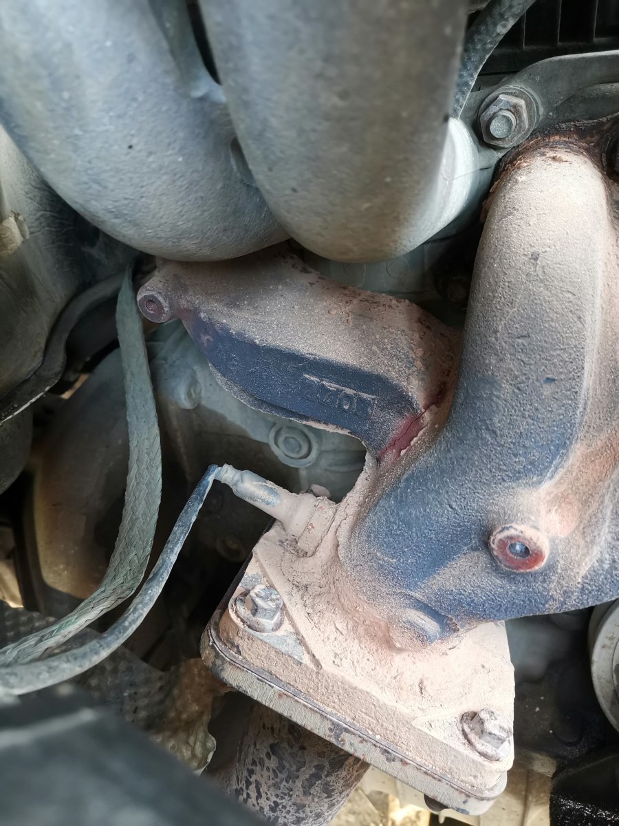

PanDiman 1 910 Опубликовано 26 января, 2024 В 24.04.2022 в 21:48, Андрюха73rus сказал: Тоже на эвотеке лопнул выпуск. 9-12р стоит . и шпильку крайнюю обломило , ближе к кабине . гофру походу вваривать надо кстати у меня сегодня труба от фланца отвалилась, думал прокладка, даже купил металлическую. Ревет пипец. Нормально варится? никто не знает ? Поделиться сообщением Ссылка на сообщение Поделиться на другие сайты
Samarin 248 Опубликовано 27 января, 2024 17 часов назад, PanDiman сказал: кстати у меня сегодня труба от фланца отвалилась, думал прокладка, даже купил металлическую. Ревет пипец. Нормально варится? никто не знает ? Я варил ,потом рядом лопнула . В итоге купил новую . Поделиться сообщением Ссылка на сообщение Поделиться на другие сайты
B.V.A 4 684 Опубликовано 27 января, 2024 18 часов назад, PanDiman сказал: кстати у меня сегодня труба от фланца отвалилась, думал прокладка, даже купил металлическую. Ревет пипец. Нормально варится? никто не знает ? Эт типа расходник.. наблюдал не раз на стоянке.. варят потом рвет в другом месте.. колдуют с пружинами и т.д.. ни чё не помогает, покупают тупо новую про запас, качество разное, ходит по разному.. Ну и усилить как бы по разному можно.. подушки у мотора вывернет , а трубе по барабану будет.... Я бы попробовал усилить косынками из правильного металла к фланцу.. старую.. или новую!. Поделиться сообщением Ссылка на сообщение Поделиться на другие сайты

PanDiman 1 910 Опубликовано 27 января, 2024 (изменено) 1 час назад, Алексей Ф. сказал: Удивительно, но факт! У меня на старом авто приемная труба прожила 10 лет и 500 тыс км до продажи)) у меня в этом году 10 лет машине ) пробег правда 75 тыс. Варится очень плохо, прожигает Изменено 27 января, 2024 пользователем PanDiman Поделиться сообщением Ссылка на сообщение Поделиться на другие сайты
B.V.A 4 684 Опубликовано 27 января, 2024 1 минуту назад, PanDiman сказал: Варится очень плохо, прожигает Электродом ?. Поделиться сообщением Ссылка на сообщение Поделиться на другие сайты
PanDiman 1 910 Опубликовано 27 января, 2024 3 минуты назад, B.V.A сказал: Электродом ?. ага Поделиться сообщением Ссылка на сообщение Поделиться на другие сайты
B.V.A 4 684 Опубликовано 27 января, 2024 (изменено) 12 минут назад, PanDiman сказал: ага Ты маньяк(.. но заварить можно, я варил выхлоп и бывало прямо на машине электродом не снимая по радиусу.. ,а сосед видя что я делаю кричал ни чё у тя не выйдет .. если будет (слабый) провар то все отвалится.. сначала прихватить, потом шов двойкой делаешь, и далее тройкой заливаешь.. Полярность пробуй меняй.. у всех по разному залетает.. Изменено 27 января, 2024 пользователем B.V.A Поделиться сообщением Ссылка на сообщение Поделиться на другие сайты
Vovchikk 1 006 Опубликовано 28 января, 2024 С меня сварщик никакой, от слова совсем, но варил уазовскую банку глушителя.. Разрезал болгаркой и приварил внутренности, потом соеденил и заварил банку электродом тройкой по гругу. Как ни странно даже нигде не пропускает. Поделиться сообщением Ссылка на сообщение Поделиться на другие сайты
PanDiman 1 910 Опубликовано 28 января, 2024 (изменено) 13 часов назад, B.V.A сказал: Ты маньяк(.. но заварить можно, я варил выхлоп и бывало прямо на машине электродом не снимая по радиусу.. ,а сосед видя что я делаю кричал ни чё у тя не выйдет .. если будет (слабый) провар то все отвалится.. сначала прихватить, потом шов двойкой делаешь, и далее тройкой заливаешь.. Полярность пробуй меняй.. у всех по разному залетает.. да какой там, сначала тройкой пытался варить, сразу прожигает. Потом двойкой начал варить током 50 А. и то немного прожигает. Такое ощущение, что металл там как чугуний. Если не снимать, там не подлезть. Варил, зачищал и опять варил по кругу. Пока поставил со старыми прокладками, весной-летом (а скорей всего осенью )) ) буду менять на нержу https://www.ozon.ru/product/truba-priemnaya-nerzhaveyka-na-avt-gazel-sobol-s-dv-umz-4216-evro4-701947760/ и ставить в разрез гофру. Снял еще тепловой экран с коллектора, тоже весь сгнил и звенел. Короче все поставил на место, завожу и опять звук такой как сечет и дым пошел, не сразу понял откуда, подумал из-за старых прокладок так или плохо заварил, оказалось из отверстий куда прикручивается экран к коллектору, они сквозные )) Просто закрутил болты на герметик специальный https://www.ozon.ru/product/germetik-dlya-remonta-glushitelya-abro-170gr-es332r-630700631/?_bctx=CAQQk5cf&asb=zH%2Fh3%2FKi6mA0ZdTAHqoPqOU6AyCGFb4x7Gp8KLqXSzw%3D&asb2=hl37e7yOoTpAeHeQgSn4NoTIP61ADbwc-foV9BzqXaKbLZ0VOhyFudIWO-TCtetw&avtc=1&avte=2&avts=1706425562&hs=1&reviewsVariantMode=2 и стало норм. Заказал экран на коллектор за 13 руб )) Изменено 28 января, 2024 пользователем PanDiman 1 Поделиться сообщением Ссылка на сообщение Поделиться на другие сайты
