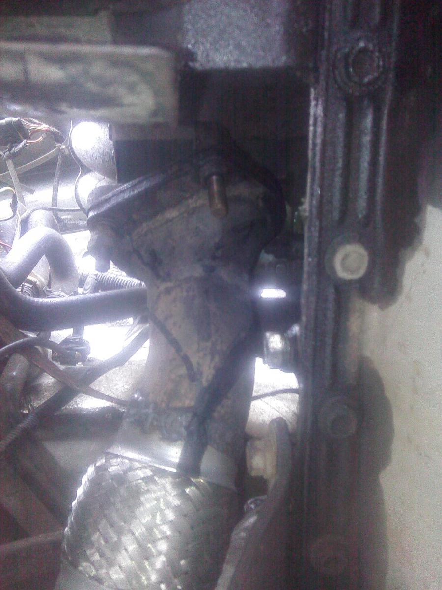

ZAN57 3 650 Опубликовано 29 августа, 2018 Оборвало в Сочи одну шпильку из 3х, верхнюю. Доехал подтягивая 2ве гайки раз в 500км. Вот думаю, как теперь высверливать. Там сталь серьезная или так себе? Купил в Ульяновске по пути на замену 3 разных типа шпилек- короткая 10мм, почти не омедненная, длинная на 10мм, густо покрыта медью, и длинная ремонтная- 10/12мм омедненная. Ну и 4 гайки. На месте реально высверлить, или только снимать коллектор? Поделиться сообщением Ссылка на сообщение Поделиться на другие сайты
Toyota007 2 891 Опубликовано 29 августа, 2018 (изменено) Оборвало в Сочи одну шпильку из 3х, верхнюю. Доехал подтягивая 2ве гайки раз в 500км. Вот думаю, как теперь высверливать. Там сталь серьезная или так себе? Купил в Ульяновске по пути на замену 3 разных типа шпилек- короткая 10мм, почти не омедненная, длинная на 10мм, густо покрыта медью, и длинная ремонтная- 10/12мм омедненная. Ну и 4 гайки. На месте реально высверлить, или только снимать коллектор?Хорошо извернувшись подлезть и высверлить можно только к сквозной шпильке.те,что в теле не сквозные без съёма коллектора не возможно.Но одно тянет другое,при съеме коллектора могут обломиться шпильки в голове.у меня было именно так,шпильки в голове высверлили без съема головы. Изменено 29 августа, 2018 пользователем Toyota007 Поделиться сообщением Ссылка на сообщение Поделиться на другие сайты
alexgop 998 Опубликовано 29 августа, 2018 Оборвало в Сочи одну шпильку из 3х, верхнюю. Доехал подтягивая 2ве гайки раз в 500км. Вот думаю, как теперь высверливать. Там сталь серьезная или так себе? Купил в Ульяновске по пути на замену 3 разных типа шпилек- короткая 10мм, почти не омедненная, длинная на 10мм, густо покрыта медью, и длинная ремонтная- 10/12мм омедненная. Ну и 4 гайки. На месте реально высверлить, или только снимать коллектор? колектор снимать. Шпильку высверливать и нарезать резбу под м12. Ну а еслиб был в ульяновске то проще было позвонить и не парится самому с ремонтом. Поделиться сообщением Ссылка на сообщение Поделиться на другие сайты

ZAN57 3 650 Опубликовано 30 августа, 2018 (изменено) ZAN57 сказал(а) 29 Авг 2018 - 16:54:Оборвало в Сочи одну шпильку из 3х, верхнюю. Доехал подтягивая 2ве гайки раз в 500км. Вот думаю, как теперь высверливать. Там сталь серьезная или так себе? Купил в Ульяновске по пути на замену 3 разных типа шпилек- короткая 10мм, почти не омедненная, длинная на 10мм, густо покрыта медью, и длинная ремонтная- 10/12мм омедненная. Ну и 4 гайки. На месте реально высверлить, или только снимать коллектор?колектор снимать. Шпильку высверливать и нарезать резбу под м12. Ну а еслиб был в ульяновске то проще было позвонить и не парится самому с ремонтом. Спасибо, учту, но если заранее телефоном не обзавелся, то искать без нормального инета уже сложнее... Прикинул, что если заморочиться со снятием коллектора, с переездами к месту ремонта и обратно, то весь день и улетит. Но мысль интересная, на личке телефонами надо бы обменяться, сейчас напишу.Мало ли что... А может будешь в наших краях, милости просим, 2 комнаты почти всегда пустые... Изменено 30 августа, 2018 пользователем Toyota007 Флуд Поделиться сообщением Ссылка на сообщение Поделиться на другие сайты
ZAN57 3 650 Опубликовано 30 августа, 2018 (изменено) Если шпильки отпускаются от нагрева, то тогда почему её оборвало? Обычно себя так каленые ведут. Если снять только выпколлектор, то на место встанет без снятия прокладки и впускного? Или обязательно снимать оба и прокладку менять (по весне Антон ремонтировал ГБЦ, прокладка свежая)? Купил в Ульяновске в ГДМ ещё и прокладки: на коллектора взял и асбестовую и металлическую, на приемную трубу металлическую. А что лучше ставить?Думаю попутно гофру вварить, чтобы коллектор не воротило. Какой диаметр и длину гофры надо брать? И лучше всего в разрез какой трубы варить? Наверное после фланца между катом и основным глушителем? На фото вон вижу что сразу за фланцем на приёмной трубе. Но там же самый жар для гофры... Изменено 30 августа, 2018 пользователем ZAN57 Поделиться сообщением Ссылка на сообщение Поделиться на другие сайты

ZAN57 3 650 Опубликовано 30 августа, 2018 Ну вот, а я наоборот удлинненые в ГДМ купил. Обрезать болгаркой и облизать то не проблема. Да и такие детали я с детства приучен скашивать на выходе на конус- чтобы зацепиться и подводить фланец хватит полноты и скошенной резьбы, тогда гайка не будет клиниться при разборке. Скашивается элементарно на шлифкруге и на шкурке. А вот зона где тянется, должна быть полной.Так как насчет прокладок, из опыта 4216? И можно ли снять и поставить только вып, не трогая впускного? Учитывая, что весной собиралось на новой прокладке. Поделиться сообщением Ссылка на сообщение Поделиться на другие сайты

alexgop 998 Опубликовано 31 августа, 2018 Прокладка какая лучше- асбест или металл на коллекторе? На выпускной трубе думаю всяко металл лучше. А вот на коллекторах не знаю- всё таки на аллюминий тянется шпильками... металлическую неставь.. профита никакого от неё.. а минусом получаешь склоность к перегреву башки при глушении мотора. ZAN57, У меня сейчас все такие стоят. нетакая у тебя.. это под карбюраторные моторы прокладка.. ))))) Короче.. не ставте металлические прокладки меж гбц и выхлопом на нижневальники.. неставте и все.. Поделиться сообщением Ссылка на сообщение Поделиться на другие сайты
ZAN57 3 650 Опубликовано 31 августа, 2018 (изменено) Что и хотел услышать... Была такая мысль про мостик теплопередачи от выпколлектора к впус и тосолу вокруг. Но вроде толщина не большая, большой тепловой поток не должна пропустить. Больше думал на жесткость при обжиме, упругость, соответственно большее вырывающее усилие на шпильки из люменя. Паронит то- же купил. А на фланец труба/коллектор металл нормально? Или то-же асбест лучше? Изменено 31 августа, 2018 пользователем ZAN57 Поделиться сообщением Ссылка на сообщение Поделиться на другие сайты
ZAN57 3 650 Опубликовано 31 августа, 2018 А гофру кто куда вваривает, и как? Поделиться сообщением Ссылка на сообщение Поделиться на другие сайты
Toyota007 2 891 Опубликовано 31 августа, 2018 А гофру кто куда вваривает, и как?Лучший вариант за креплением к кпп (исчезнет большой рычаг от раскачивания всей трубы),но у меня там не получалось по этому в варили между катом и фланцем,но это не лучший вариант и мало что меняет (хотя жесткость я этим убрал),да и длиннее её нужно ставить. нетакая у тебя.. это под карбюраторные моторы прокладка.. )))))Я эту нашел в нете как образец самого материала изготовления. Поделиться сообщением Ссылка на сообщение Поделиться на другие сайты
