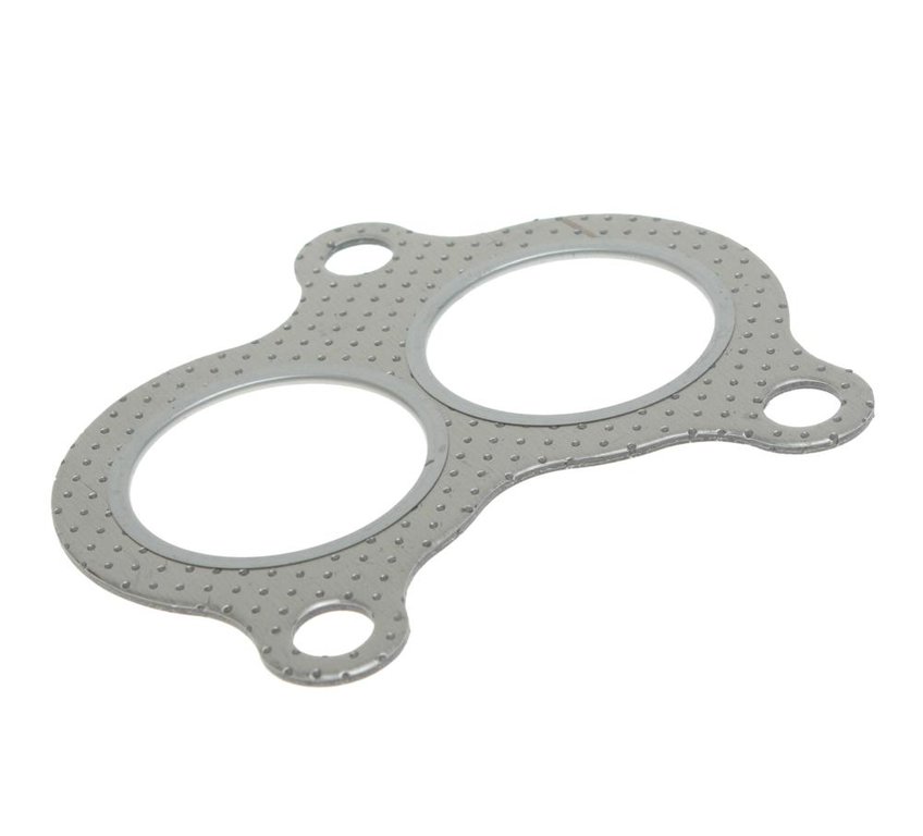

Алексей Ф. 9 631 Опубликовано 29 января, 2024 1 час назад, PanDiman сказал: вот типа такой Вроде ставили мне и такую, результат не помню, но три раза снимали ГБЦ на старом авто и потом не было проблем с прокладкой. На новом авто слесарь бубука сам какую то прокладку купил в магазине при СТО. Забыл заводскую прокладку сфоткать, но кажется она была с перфорацией. Поделиться сообщением Ссылка на сообщение Поделиться на другие сайты
L2140 1 753 Опубликовано 29 января, 2024 2 минуты назад, Алексей Ф. сказал: Забыл заводскую прокладку сфоткать, но кажется она была с перфорацией. 1 Поделиться сообщением Ссылка на сообщение Поделиться на другие сайты
Алексей Ф. 9 631 Опубликовано 29 января, 2024 @L2140 она! Плохая разве? Поделиться сообщением Ссылка на сообщение Поделиться на другие сайты
L2140 1 753 Опубликовано 29 января, 2024 1 минуту назад, Алексей Ф. сказал: Плохая разве? хорошая. но мы же не качество прокладок обсуждаем. А отвечаем на вопрос для конкретного случая. А случай такой, что разбирается /собирается метановое авто без замены коллектора и приемной трубы. Плоские ли фланцы вопрос открытый. Металлоасбест старого образца лучше компенсирует отклонения от плоскостности при своевременной подтяжке крепежа. Бывают другие случаи: сборка авто с новыми фланцами. Тогда показана прокладка с наружными металлическими поверхностями для снижения трудоемкости последующего обслуживания. 2 Поделиться сообщением Ссылка на сообщение Поделиться на другие сайты

Алексей Ф. 9 631 Опубликовано 29 января, 2024 5 часов назад, L2140 сказал: Бывают другие случаи: сборка авто с новыми фланцами. Тогда показана прокладка с наружными металлическими поверхностями для снижения трудоемкости последующего обслуживания. Собрали наверное с заводской прокладкой, пробег 11000 км, пока вроде не сечет. Поделиться сообщением Ссылка на сообщение Поделиться на другие сайты
