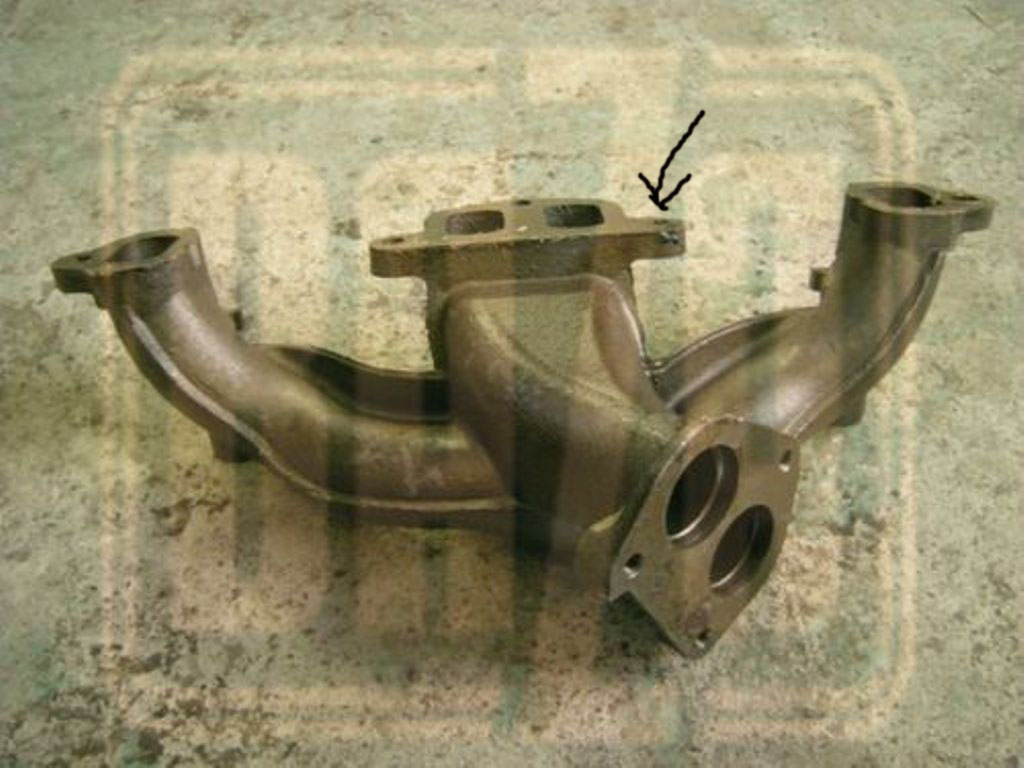

мамонт 74 253 Опубликовано 16 февраля, 2012 нет выпускнойсверху видешь фото ,на нем покажи не пойму я тебя ,если между 3-4 там впускная шпилька стоит , Поделиться сообщением Ссылка на сообщение Поделиться на другие сайты
alexgop 997 Опубликовано 16 февраля, 2012 это нормально.. у меня так же с этой шпилькой было.. просверлили лишка на заводе в водяную рубашку.. она поэтому и открутилась что тосол в резьбу смочил.. не беда... ставь в зад и не парься Поделиться сообщением Ссылка на сообщение Поделиться на другие сайты
мамонт 74 253 Опубликовано 16 февраля, 2012 короче сейчас долго будешь думать ,это нормально,берешь шпильку мажешь фиксатором резьбы и ставишь на месть , Поделиться сообщением Ссылка на сообщение Поделиться на другие сайты
grafinchik 5 Опубликовано 16 февраля, 2012 сверху видешь фото ,на нем покажи не пойму я тебя ,если между 3-4 там впускная шпилька стоит ,вот Поделиться сообщением Ссылка на сообщение Поделиться на другие сайты

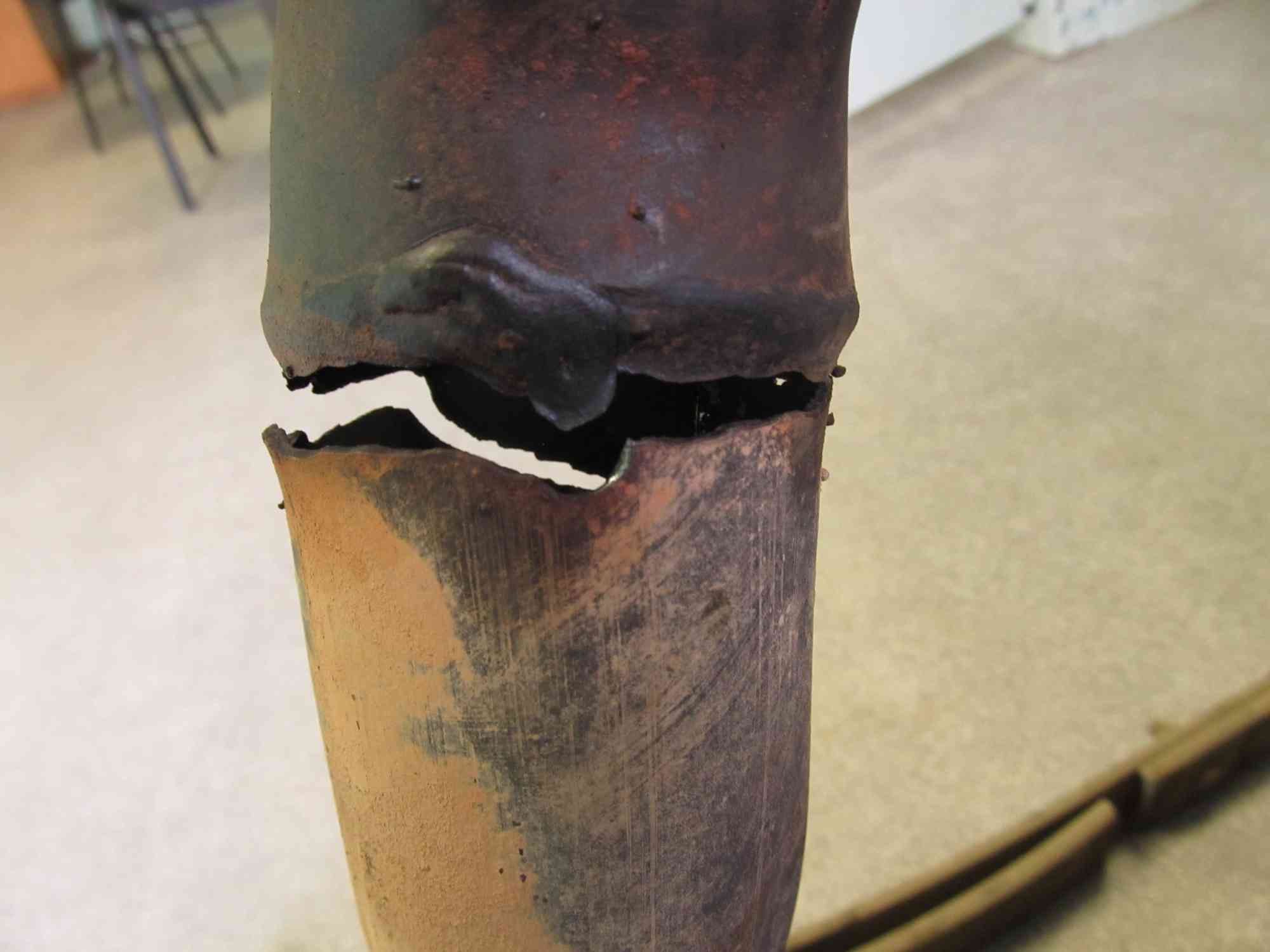

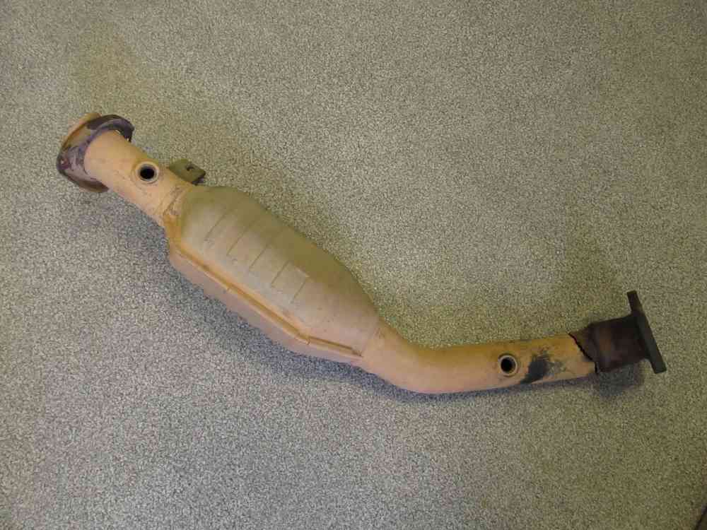

killbill50 0 Опубликовано 17 мая, 2012 (изменено) Добрый день всем, и отдельно Мамонту74!У меня 4 газель-бизнесс 2010 года с УМЗ 4216.на первой машине после 90 тыс. лопнула приемная труба в месте стыковки с фланцем (на фото)на второй после 90 тыс. - такая же проблема.В авторизованном центре сказали, что - это болезнь, а гарантия до 40 тыс., так что плати братишка.У меня еще две газели по 60 тыс, а платить еще по 8 т.р. за каждую трубу нет желания.Прошу помочь советом, как справиться с проблемой!Заранее благодарю!p.s. Пишу рекламацию на эту деталь в Управление Обеспечения Технического Сервиса АвтоГАЗ, посмотрим, что ответят. Изменено 17 мая, 2012 пользователем killbill50 Поделиться сообщением Ссылка на сообщение Поделиться на другие сайты
Crady 8 651 Опубликовано 17 мая, 2012 вварить гофру,ломает из дебильной конструкции крепления.кат крепится к коробке,а за ним вваривается гофра,иначе так и будет ломать Поделиться сообщением Ссылка на сообщение Поделиться на другие сайты
alexgop 997 Опубликовано 17 мая, 2012 killbill50, завари её и ездий дальше.. делов на час... или заморочься как креди олег пишет.. Поделиться сообщением Ссылка на сообщение Поделиться на другие сайты
killbill50 0 Опубликовано 17 мая, 2012 вварить гофру,ломает из дебильной конструкции крепления.кат крепится к коробке,а за ним вваривается гофра,иначе так и будет ломатьа можно место разрыва и сварки подробнее обозначить? Поделиться сообщением Ссылка на сообщение Поделиться на другие сайты
Crady 8 651 Опубликовано 17 мая, 2012 а можно место разрыва и сварки подробнее обозначить?там где сломало,завариваешь,можно с усилителями,рёбра ставишь(как вариант),сам кат ЖОСТКО крепится к коробке,там у тебя крепёж торчит уже.срезаешь крепж к выхлопу,туда гофру,диаметр 60 у трубы,нужно где то 62 взять,что бы одеть на трубу,трубу выхлопа то же укорачиваешь на длину гофры,собираешь.ломает потому что рычаг большой получается,а гофра не будет давать передать усилие дальше крепежа к коробке. Поделиться сообщением Ссылка на сообщение Поделиться на другие сайты
alexgop 997 Опубликовано 17 мая, 2012 а можно место разрыва и сварки подробнее обозначить?сварки! :lol: вари там где треснуло.. чтоб не секло.. сильфон ставь на выходе с ката.. Поделиться сообщением Ссылка на сообщение Поделиться на другие сайты
