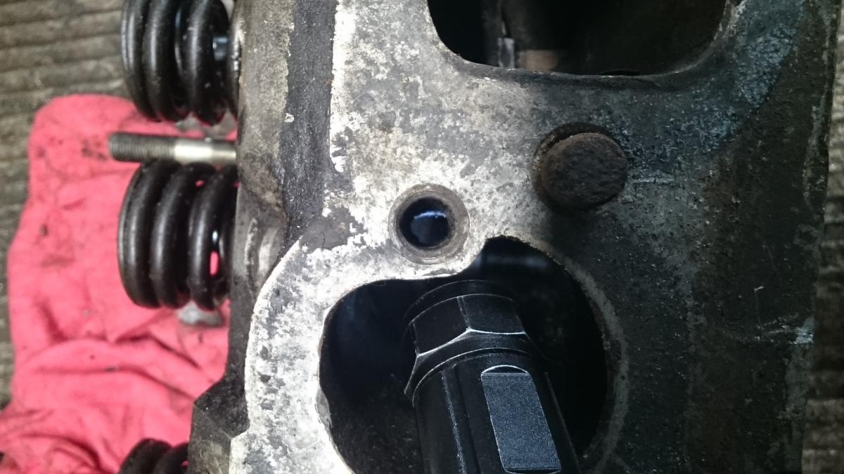

VMichael 12 Опубликовано 15 апреля, 2016 Менял прокладку впускного-выпускного коллекторов (стала сечь).Когда поставил обратно, при затягивании, шпилька правая, которая длинная и затягивает оба, впускной и выпускной коллектора, вылезла из блока.Думал нарезать резбу на 12, штобы поставить ремонтную шпильку, еще не начал работы, увидел, что в месте, куда вкручивается шпилька, слева, дыра, куда я могу отвертку просунуть. Т.е. в камеру впускного каллектора, как я понимаю.Насколько это фатально?И как можно ли это поправить?Сфоткал телефоном расположение отверстия. Поделиться сообщением Ссылка на сообщение Поделиться на другие сайты
russpb 84 Опубликовано 15 апреля, 2016 Да, место там мало. Даже ремонтную шпилю опасно ставить Поделиться сообщением Ссылка на сообщение Поделиться на другие сайты
VMichael 12 Опубликовано 15 апреля, 2016 Что остается делать с этим?Может на какой клей посадить? Поделиться сообщением Ссылка на сообщение Поделиться на другие сайты
VMichael 12 Опубликовано 25 апреля, 2016 Были оторваны проушины.В итоге, нашелся сварной.Заварили.Головку поставил на место. Проехал 100 км., пока нормально. Поделиться сообщением Ссылка на сообщение Поделиться на другие сайты
