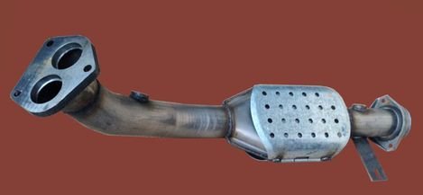

Ivan Rogozin 412 Опубликовано 11 августа, 2016 что бы не секло и не откуручивалось, сначало надо проверить плоскости на флянцах, вот у меня была неровность. если плоскость есть, то ставим вот такую прокладку http://www.bazashop.ru/pictures/17997_med.jpg а все вокруг нее мажем герметиком-цементом дон дил, если есть кривизна то и прокладку мажем,у меня была кривизна на коллекторе, так что отшлифовать его не получилось мешали шпильки,в отличии от штанов их отшлифовали. покупаем кольца , если у вас катализатор то они встанут, если прямая труба -то нет, так как внутри приемной трубы будет мешать заводская сварка(там наварено кольца не залезут до конца) .покупаем 3 стальных омедненных гайки ключ 17(усиленные), и 3 омедненных ключ 14(маленькие).покупаем специальную высокотемпературную смазку , что то вроде этого но есть в куда меньших объемах в маленьких пакетиках. перед установкой хорошенько промазываем шпильки коллектора подобной смазкой. затягиваем усиленные гайки, через пару минут -контроль, далее контрим обычными маленькими, ждем три часа что бы зацементировался герметик , ну вроде все Поделиться сообщением Ссылка на сообщение Поделиться на другие сайты
sacha3x 0 Опубликовано 23 сентября, 2016 если плоскость есть, то ставим вот такую прокладку http://www.bazashop.s/17997_med.jpg Подскажи, от чего эта прокладка или номер каталожный. Поделиться сообщением Ссылка на сообщение Поделиться на другие сайты
Toyota007 2 888 Опубликовано 23 сентября, 2016 Подскажи, от чего эта прокладка или номер каталожный.Обычная прокладка от умз. Поделиться сообщением Ссылка на сообщение Поделиться на другие сайты
Ivan Rogozin 412 Опубликовано 23 сентября, 2016 Недавно увидел в магазине те что мне рекомендовали, мягкие, походу как бы азбестовые, мне в магазине посоветовал , говорит если сечет , такие две ставишь мажешь литолом со всех сторон , затягиваешь,ждешь затягиваешь(контроль), заводишь ,литол выгорает, все забивает и не будет сечь, но я когда ставил в попыхах , не нашел таких Поделиться сообщением Ссылка на сообщение Поделиться на другие сайты
Toyota007 2 888 Опубликовано 23 сентября, 2016 Да все проще на много,между коллектором и катализатором нужно всего то поставить эти кольца и все нет проблемы.вот в эти позы.втулки эти встают... Поделиться сообщением Ссылка на сообщение Поделиться на другие сайты

Ivan Rogozin 412 Опубликовано 23 сентября, 2016 вот в эти позы.втулки эти встают...я знаю что встают, а вот в пазы трубы без катализатора не встают, там внутренний "нарост" сварки мешает ровно вставить кольцо, ну только если его нажовкой по металлу укорачивать,поэтому я сначала купил по 200 руб два колечка в Деталях ,а потом когда ставил трубу вместо католизатора ,отдал их по чеку обратно.хороший форум ,много нового можно узнать ,надеюсь этот гайколом мне поможет! (?) Поделиться сообщением Ссылка на сообщение Поделиться на другие сайты
