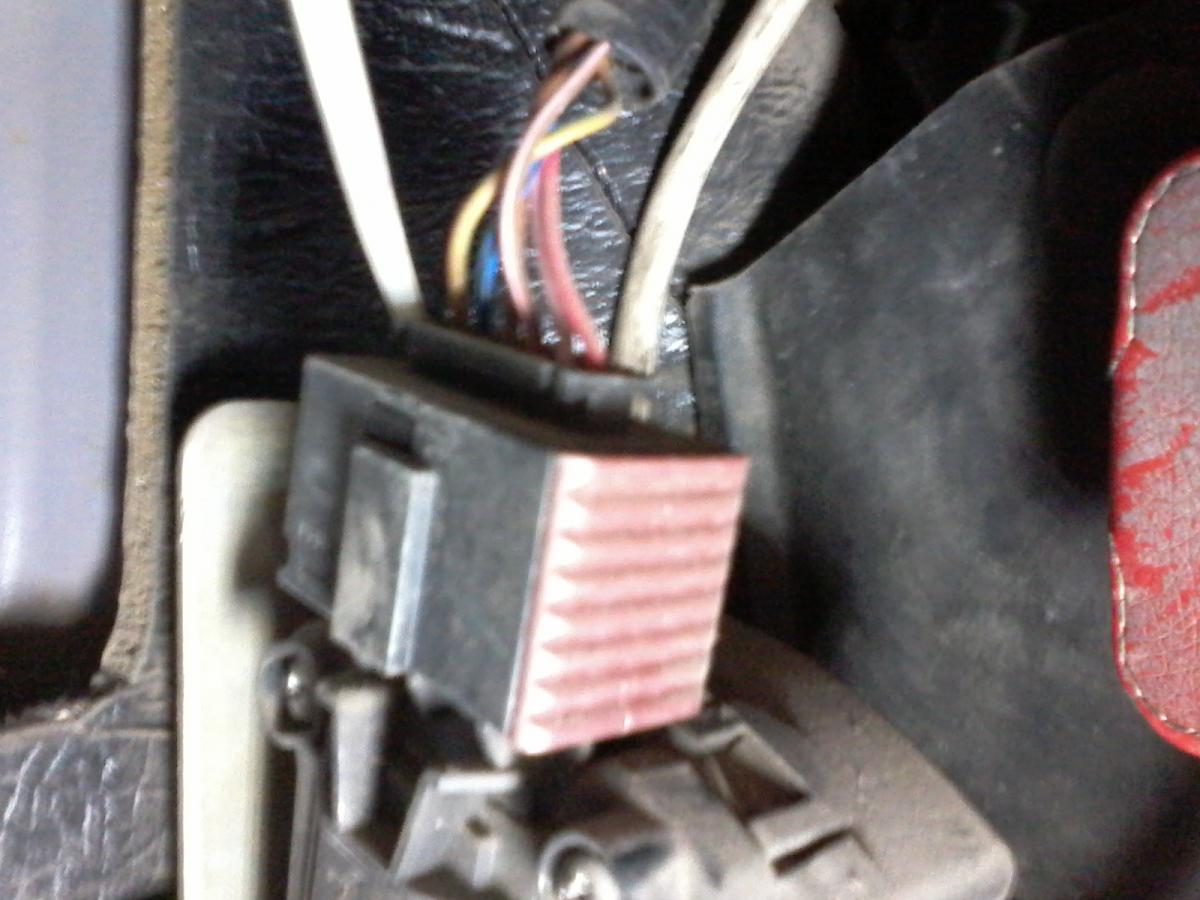

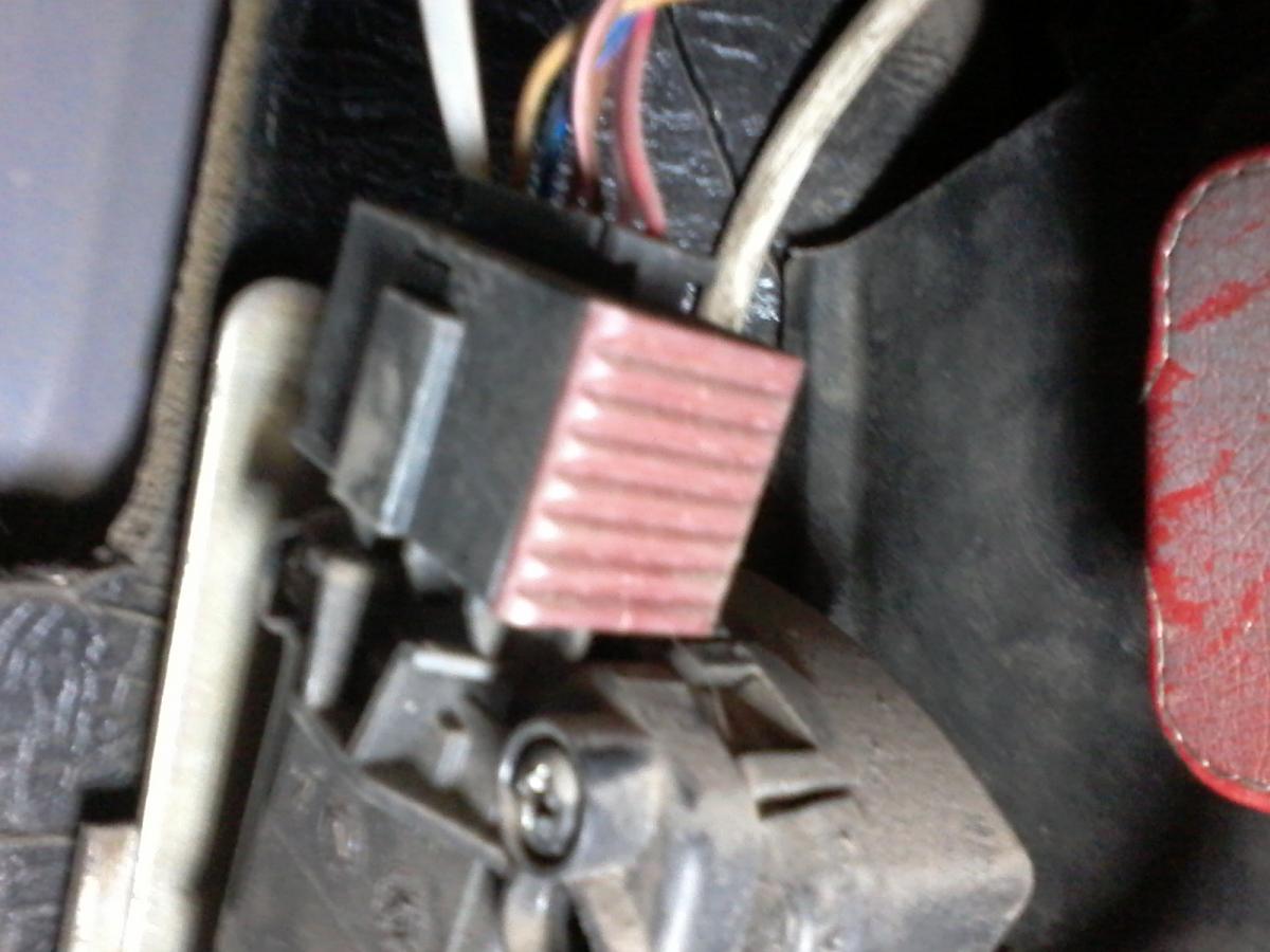

dvitriy.40rus 500 Опубликовано 11 сентября, 2017 соболевич,Под капотом то все правильно, но педаль то в салоне, и гадишь там мокрыми и снежными ботинками, которые сохнут и вся влага идет через педальку. Один раз усрал соленым снегом с дороги и зеленить она будет вечно, соль очень сложно выгнать. 2 Поделиться сообщением Ссылка на сообщение Поделиться на другие сайты
ИванСПб 1 244 Опубликовано 11 сентября, 2017 Один раз усрал соленым снегом с дороги и зеленить она будет вечно, соль очень сложно выгнатьтож склоняюсь к этой версии. Поделиться сообщением Ссылка на сообщение Поделиться на другие сайты
paul799 844 Опубликовано 11 сентября, 2017 соболевич,Под капотом то все правильно, но педаль то в салоне, и гадишь там мокрыми и снежными ботинками, которые сохнут и вся влага идет через педальку. Один раз усрал соленым снегом с дороги и зеленить она будет вечно, соль очень сложно выгнать.Это какой должен быть ботинок, чтобы снегом "нагадить" на разъём (который, кстати, весьма неплохо загерметизирован)? У меня вполне обычный 44-й размер, но потёртости на педали лишь в середине и внизу педали. До разъёма педали я при всём желании не достану ботинками. Вы в лыжах что-ли за рулём ездите? Поделиться сообщением Ссылка на сообщение Поделиться на другие сайты
ИванСПб 1 244 Опубликовано 11 сентября, 2017 чтобы снегом "нагадить" на разъём (который, кстати, весьма неплохо загерметизирован)?сам удивляюсь. НО видел не раз на казёных машинах педали угажены глиной и прочим аж до моторного щита. Дрыгают ногами они штоле вприсядку, загадка. У меня машина как раз из конторы куплена. Герметизация разъёма у меня есть, но выполнена странно - внутрь вода попадает а обратно сохнет плохо :) Поделиться сообщением Ссылка на сообщение Поделиться на другие сайты
dvitriy.40rus 500 Опубликовано 11 сентября, 2017 Все это происходит когда часто прыгаешь в машину и торопишься. Даже не замечаешь сколько наносишь.paul799, Поделиться сообщением Ссылка на сообщение Поделиться на другие сайты
Gazecus59 633 Опубликовано 12 сентября, 2017 чёта для ХХ многовасто. Попадалась в мануалах цифра 4-6, если больше рекомендуется промывать дроссельный узел. можно подраконить разъём, у меня он аж зелёный непонятно почему. Как сырая погода пару дней постоит - начинаются провалы БК их не видит. Разъём почищу - норм работает... до следующего сильного ливня :(в том-то и дело что погода не влияет у меня на этот "девайс"..жарко-мокро всеравно(обычно вэдэшкой на разьем педали и дроссельной заслонки брызгаю...помогает ненадолго правдаодин раз снимал с эбу разьем-помогло на пару лет(геморройно правда-пластик там "жидкий") Поделиться сообщением Ссылка на сообщение Поделиться на другие сайты
вилли 941 Опубликовано 7 марта, 2018 вэдэшкой на разьем педаликак разьем снять? Поделиться сообщением Ссылка на сообщение Поделиться на другие сайты
victor5116 301 Опубликовано 7 марта, 2018 красный фигсатор в бокпотянуть, точнее, по прицтпу как на ЭБУ. Поделиться сообщением Ссылка на сообщение Поделиться на другие сайты
вилли 941 Опубликовано 7 марта, 2018 красный фигсатор в бокпотянуть, точнее, по прицтпу как на ЭБУ.Спасибо,понял Поделиться сообщением Ссылка на сообщение Поделиться на другие сайты

Gazecus59 633 Опубликовано 23 сентября, 2020 Опять осеннее обострение, пошли провалы на троганьи и на ходу Ладно не трасса.. Да думаю там такого не будет... Что посмотреть? Почистил клемники и контакты на блоке силовых.. Огонь!!!! Поделиться сообщением Ссылка на сообщение Поделиться на другие сайты
Gazecus59 633 Опубликовано 2 декабря, 2020 Еще маленько.. Задолбала 2 недели.. *едрит... Сколько на меня не плевали в сайте Побрызгал ВД-шкой клемники дмрв и дросселя и Всё Прошло!!! И погода "плавала" -10-14 гр. Цельсия и даже меньше.. Работает педалька как надо Поделиться сообщением Ссылка на сообщение Поделиться на другие сайты
